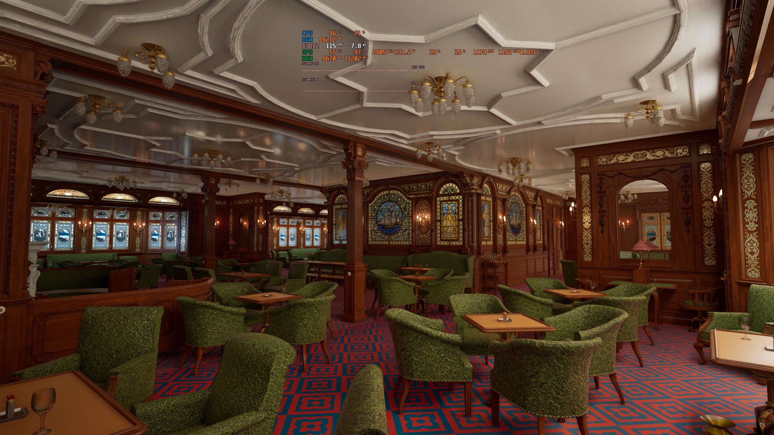

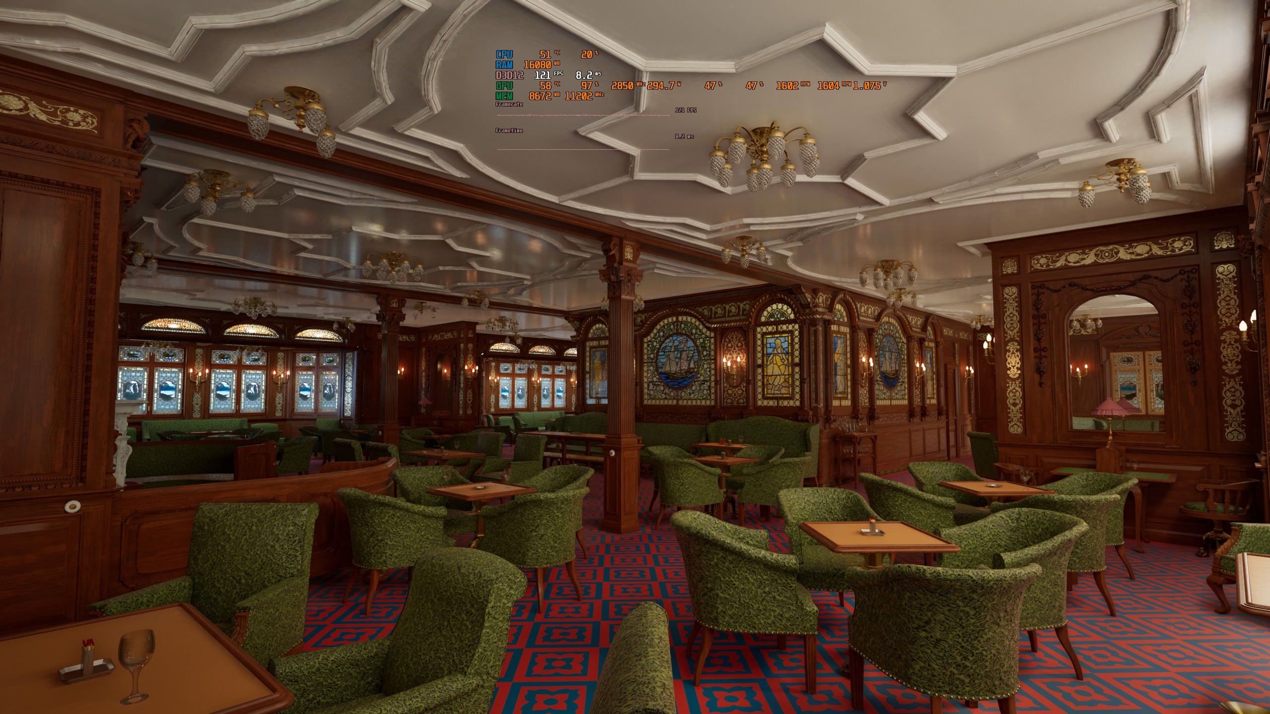

Hier mal mit Bildern festgehalten. 🥰
1,5% weniger Takt bei 4,5% weniger Leistung, aber ca. 60W gespart. Wie weit ist denn jetzt dieser komische geheime Takt mit der Spannung runtergegangen? Umgekerht muss eine Karte mit 2805MHz mit 1,075V in der Szene 118-119FPS schaffen.
Die schimmernden Lampen und Fenster links in der Decke müssen ein Raytracing-Effekt sein, auch rechts dass das Tageslicht heller ist, müsste durch Raytracing sein.
RE4 läuft auch damit.
