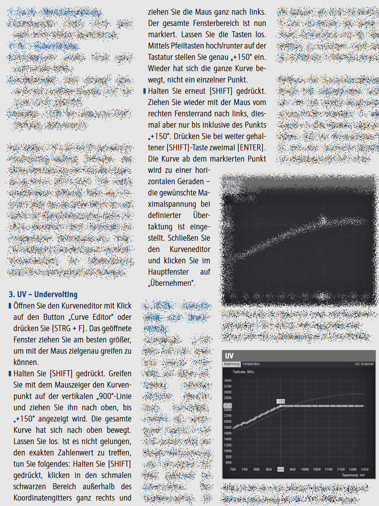

Minimal andere Methode mit zweimal ENTER. Genau so gemacht, funktioniert's, im Beispiel +150 MHz bei 900 mV.
Quelle: "RTX 4080 Super: am Limit", PCGH 07/24, Plus-Artikel
Zwei Tipps, damit die Kurve da bleibt, wo sie gezogen wurde: warmgespielt anlegen und 15-MHz-Schritte beachten, bei der Taktanhebung also nur Vielfache von 15 auswählen. Wurde beides sicher schon geschrieben.
Zeigen sich anschließend immer noch Treppenstufen im flachen Teil der Kurve, kann das ein Hinweis darauf sein, dass der Karte deine V/F-Curve nicht liegt (zu anspruchsvoll). Variiere dann Takt oder Spannung, bis du und sie zufrieden sind.
