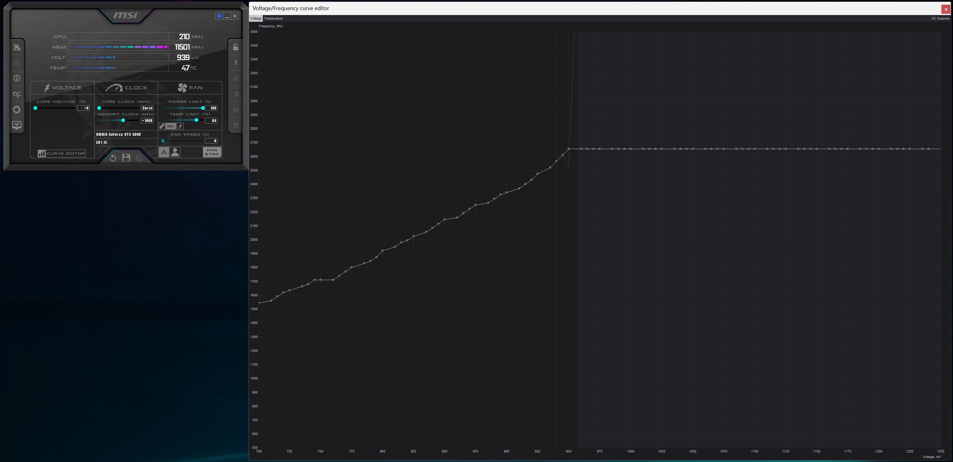

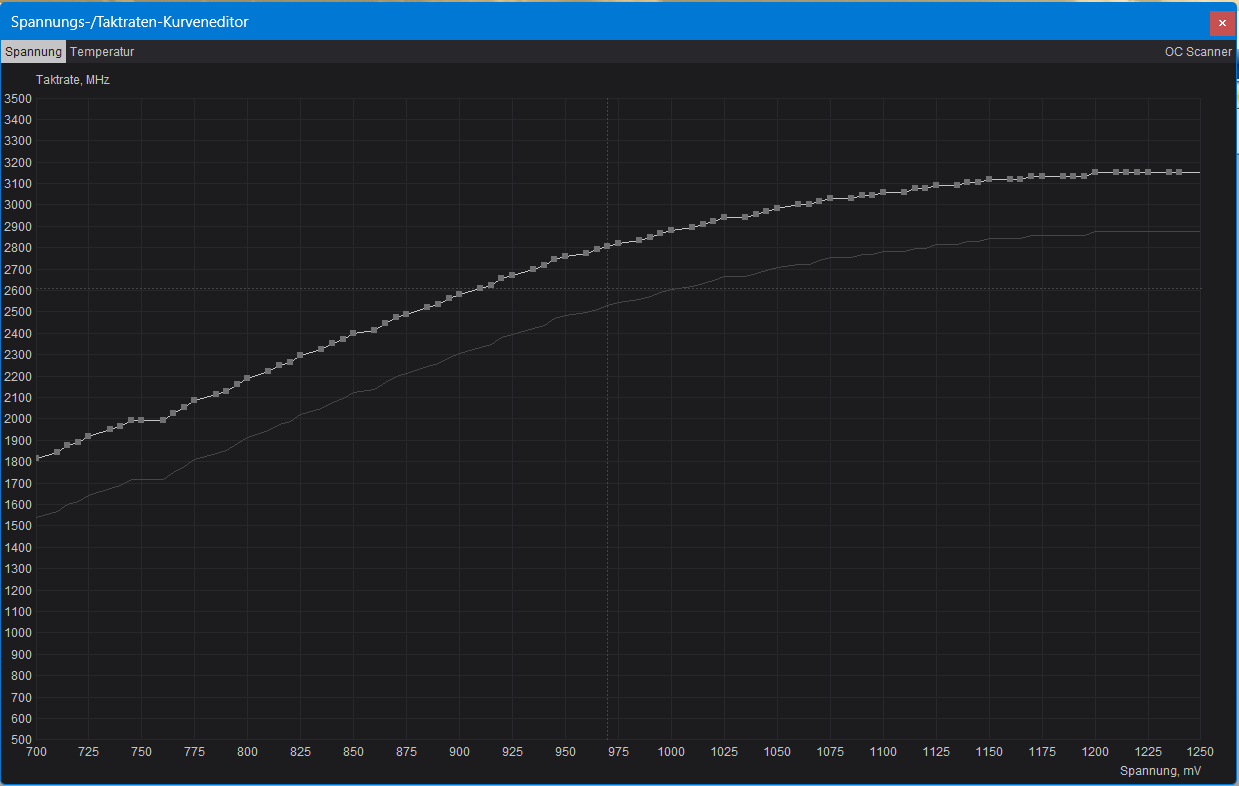

Wenn du nur einen einzelnen Punkt hochgezogen hast, wäre das leider das falsche Vorgehen.AnkH schrieb:Ich habe über Kurve undervoltet, dabei bei 900mV und einmal auch bei 950mV die Kurfe auf 2700MHz hochgezogen.
Ich setze einfach +120 MHz Offset ein und glätte die Kurve danach in dem ich mit Shift + Maus alles markiere und runter ziehen. Somit habe ich meine 2700 @ 0.950v.

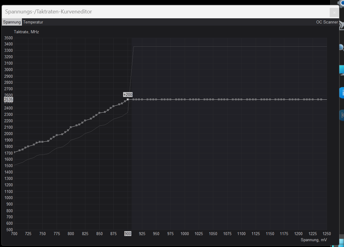

Genau so habe ich es gemacht. Ein Punkt auf 2690MHz hochgezogen (das sind so +205MHz in meinem Fall), Shift + Maus alles markieren, was rechts davon ist, Apply klicken, dann ist die Kurve ab dort gerade und speichern. Dann habe ich 2550MHz@0.950v. Auch wenn der Punkt und die Linie im Afterburner bei 2690MHz liegt.
Starte ich dann einen Benchmark oder ein Spiel, sind ganz kurz die 2690MHz anliegen, dann taktet die Karte auf 2550MHz runter und bleibt dort wie festgenagelt. Und das bspw. im MSFS2024 mit knapp 250W Verbrauch gemäss WireView.
Was mache ich also (sonst) noch falsch? Ich habe es echt immer so verstanden, dass man eben das PT auf 110% (oder so hoch wie möglich) hochziehen muss, damit der Takt dann wirklich hochgeht und weil das bei meiner Ventus 3X wohl auf 100% limitiert ist, bleibts halt auch bei den 2550MHz und nur der Verbrauch wird abgesenkt.

Machen viele so. Ein Punkt hochziehen wäre meiner Meinung nach jedoch falsch. Du muss die ganze Kurve +210 (14*15 MHz Schritte) hochziehen und nach deinem Wunschwert (2700 @ 0.950v) die Punkt glätten.AnkH schrieb:Genau so habe ich es gemacht. Ein Punkt auf 2690MHz hochgezogen....
Das würde auch erklären, warum die Karte von 2690 auf 2550 MHz fällt. Das ist eben der nächste freie Boosttakt, wenn ein Limit anliegen sollte.
Zeig doch mal bei Gelegenheit deine Curve. :9
Oha, ok, werde das prüfen, aber mind. bei der 4080er, die ich vorher verbaut habe, hat das Vorgehen funktioniert. Ist aus diesem Video hier btw:
YouTube
Und warum kommt denn meine vermaledeite 4090 nicht über 2550MHz hinaus, wenn es doch also so funktionieren müsste? Strange, nicht? Und ja, ist ja am Ende egal ob ich +/-15MHz vergeige, wenn irgend ein Punkt über 2550MHz und mit weniger als 0.950v zu liegen kommt, müsste er den doch übernehmen, oder? Tut er aber nicht, stur 2550MHz.

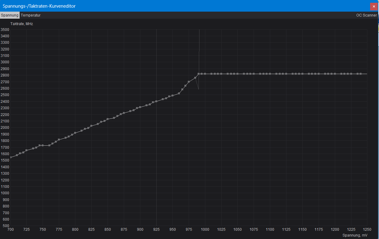

Nein die Kurve ist kein Murks.
Die Kurve bewirkt genau das was sie soll. Die Karte läuft unter Volllast mit den von mir ausgewählten mV mit der dort maximalen stabilen Mhz Zahl.
Die Karte läuft unter Last also mit 2820Mhz bei meinen gewählten 990mV. Genau das soll sie tun. Wenn sie unter Teillast läuft ist alles auf Default weil das völlig ausreichend ist.
Das Ziel ist doch einfach nur unter Vollast die Spannung zu verringern. Weil sie Default eben unter Vollast 1090mV nimmt und nur auf 2730Mhz oder so läuft.

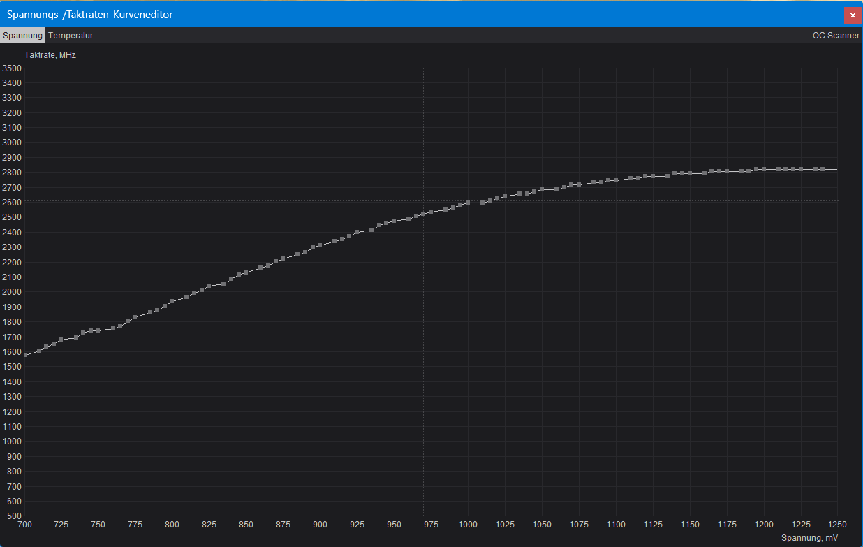

Also, hier mal die Kurven Bilder, zuerst default und dann OC auf +120MHz.
Bleibt auf 2550MHz festgenagelt.

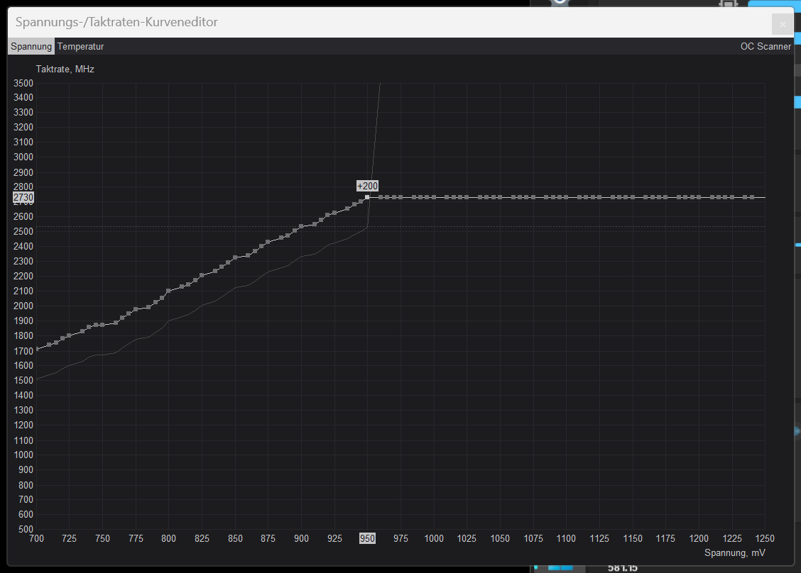

Ok, glaubs ich bin wirklich bescheuert und hab die Kurve falsch angepasst. Zumindest im GPU-Z Stresstest erreiche ich nun die 2700MHz, wenn ich es RICHTIG mache 🙈

Ist auch meine Beobachtung. Ist zwar nicht schlecht, wenn man auch bei Teillast effizienter unterwegs ist, dafür muss es dann aber ein Setting sein, das über alle Spannungspunkte hinweg stabil läuft. Vor- und Nachteile halten sich in Grenzen, gibt da meiner Meinung nach kein richtig oder falsch.Loomes schrieb:Die Karte läuft unter Last also mit 2820Mhz bei meinen gewählten 990mV. Genau das soll sie tun. Wenn sie unter Teillast läuft ist alles auf Default weil das völlig ausreichend ist.
Wichtiger ist es, die Kurve einzustellen, während Last auf der Karte ist. Sonst erreicht man später nicht mehr die gewünschte Taktfrequenz, sondern ist meist einen Tick darunter.
Ich stell meine Kurve seit Jahren im kalten Zustand ein. Am Ende komme ich auf die gleichen Werte, nur dass ich die Karte vorher nicht aufwärmen muss.
Nur einen Punkt hochziehen konnte früher dazu führen dass die Leistung nicht richtig gestiegen ist.
Das Problem hab ich mit aktuellen Karten nicht mehr getestet. Es könnte schlicht Glück sein, dass es nicht passiert bzw. nicht auffällt.
Die originale Kurve geht gleichmäßig hoch und das behalte ich bei.
Bei nur einem Punkt hochziehen macht die GPU innerhalb weniger mV plötzlich einen riesen Taktsprung.
Ist somit nicht ideal wenn die Karte am Limit läuft und Temperatur, Leistung oder Powerlimit bedingt niedriger taktet.
Dann schwankt die Leistung stärker als sie sollte und wer meint "ich sehe den Takt permanent hoch, da droppt nix" der liegt falsch.
Die 1 oder 2 Sekunden Refresh des Overlays sind viel zu langsam.
Die GPU ändert im Millisekundenbereich ihre Parameter.
Nur einen Punkt hochziehen hat keine nennenswerten Vorteile aber potentielle Nachteile.
Ich geh da auf Nummer sicher und erhöhe die gesamte Kurve gleichmäßig und teste es. So kann ich sicher gehen dass Leistung und Stabilität passen.
Genau, das war nämlich exakt mein Fehler: ich habe nur den 950mV Punkt hochgezogen und nicht die ganze Kurve. So ging die Karte nie über 2550MHz.
Jetzt hoffe ich einfach, dass die 2700MHz@950mV auch stabil sind, sonst wäre der nächste Schritt, das bei 975mV zu versuchen, korrekt?
