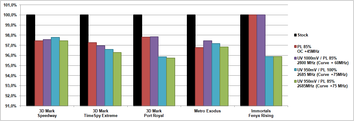

Pizza! schrieb:Bei UV: ist die Leistung konstanter, aber den Verbrauch kann auch mal höher gehen und der Takt wird durch die Spannung künstlich gebremst.
PL reduzieren: Leistung schwankt minimal hin und her, Verbrauch geht nicht höher als eingestellt und der Takt kann auch mal deutlich höher sein als UV, da die Karte in jeder Situation das maximale rausholen kann.
Es gibt Vorteile für beide Seiten und es hängt vom Spiel ab was wie gut abschneidet.
Allerdings sind auch keine großen Unterschiede vorhanden, also ohne Overlay wahrscheinlich kaum zu bemerken.

Franknatic schrieb:Wieviel Watt max hast du dann bei deinem guten UV?
Franknatic schrieb:Powerlimit setzen auch im Afterburner? Der Regler einfach nach unten - 80% z.B.?

DeadMan666 schrieb:A) bei 100%-Limit Power ohne jegliches UV bekomme ich +45 MHz stabil
B) bei 950mV UV bekomme ich +75 MHz stabil
