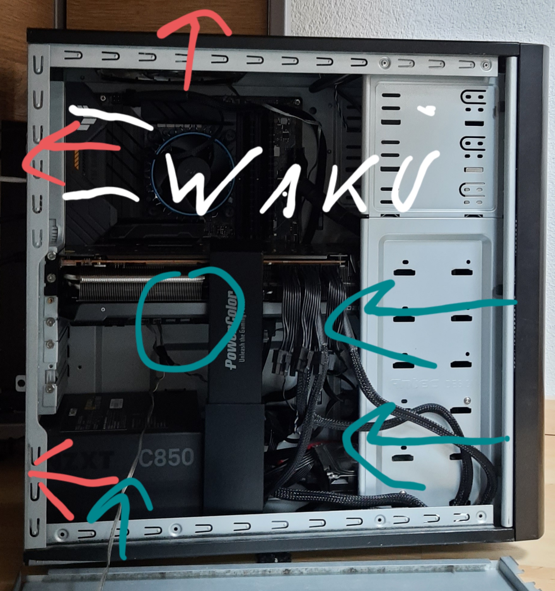

Hallo,
ich habe meinen bestehenden Computer aufgerüstet jetzt wollte ich zwecks Belüftung fragen ob mein Konzept so passt.
Vorab zur Info die Komponenten:
CPU: Intel Core i5-12400
GPU: Radeon RX 6900 XTU Red Devil Ultimate
Arbeitsspeicher: Patriot Viper 4 Blackout Series DDR4 32GB (2 x 16GB) 3600MHz
Mainboard: ASUS TUF GAMING B660M-PLUS D4
Netzteil: NZXT C850 - NP-C850M-EU - 850-Watt
Gehäuse: Antec Three Hundred
CPU Kühler: ARCTIC Liquid Freezer II 120

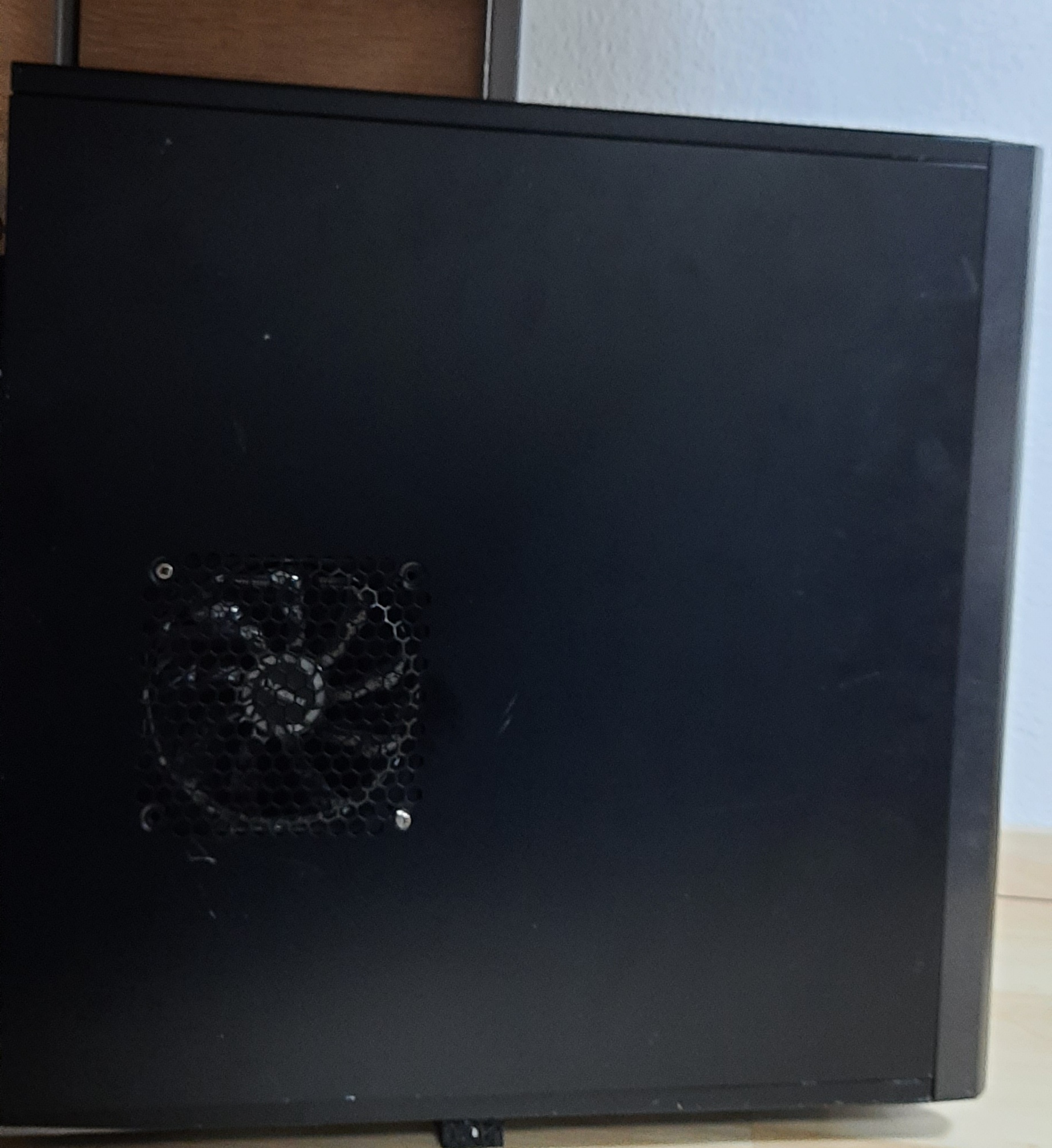

Konzept (siehe auch Bilder)
Hinten: 120mm, Luft aus dem Gehäuse raus über den Wärmetauscher der Wasserkühlung für die CPU (am Bild noch nicht ersichtlich, Wasserkühlung wird erst geliefert)
Oben: 140mm, warme Luft raus aus dem Gehäuse
Vorne 1: 120mm, kühle Luft rein
Vorne 2: 120mm, kühle Luft rein
Seitlich: 120mm, kühle Luft auf Grafikkarte blasen (Öffnung ist auf Höhe der Grafikkartenlüfter)
Ich habe das Gehäuse modifiziert und ein Loch unten hereingeschnitten, damit das Netzteil entsprechend unten Luft bekommt.
Vielen Dank!
Scheint aufgrund der Schraublöcher so, als ob man bei diesem Gehäuse das Netzteil mit Lüfter nach oben oder nach unten einbauen kann. Somit hättest Du das Netzteil auch mit Lüfter nach oben einbauen können und dir das reinschneiden des Loches sparen können. Aber modden macht ja auch Spaß :)
Vorteile Deines Vorgehens:
Das Netzteil zieht so kältere Aussenluft.
Zwei Lüfter vorne und einer an der Seite blasen rein und nur zwei Lüfter blasen raus. Somit ggf. leichter Überdruck im Gehäuse was im Prinzip wohl etwas besser ist.
Nachteil:
Von unten wird natürlich mehr Staub angezogen und könnte das Netzteil auf Dauer etwas zusetzen.
Darum haben viele bessere Gehäuse unten einen Staubfilter vor der Luftöffnung für das Netzteil. Könntest Du ggf. natürlich nachrüsten.
Reaktionen: Floggingch

Zum Netzteil:
Ich habe unten vorerst ein Fliegengitter als Staubfilter eingebaut, könnte ich noch tauschen. Außerdem habe ich das Gehäuse mit Füßen etwas höher gestellt, damit genug Raum zu ansaugen ist. Staub geht bei mir generell recht gut, glatter Vinyl Boden und gleich in der Nähe am Boden ist der Bodenauslass der Wohnraumläuftun (frischluft). Aber ich werde, dass i Auge behalten.
Frage noch wegen der CPU kühlung:
Bei meinem Konzept blässt dann halt die relativ warme Abluft über den Wärmetauscher. Wenn ich den umdrehen habe ich aber nur noch einen einblasenden.

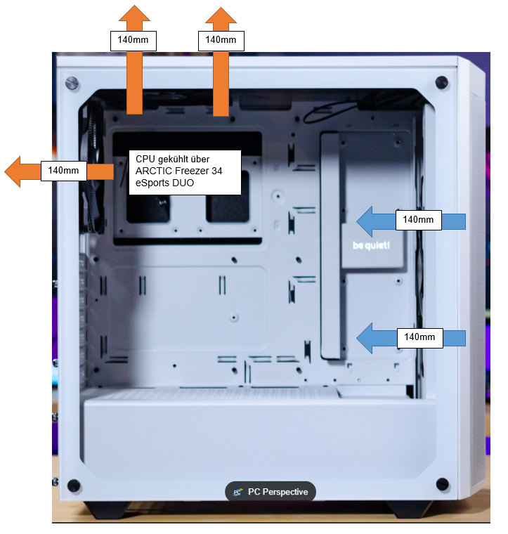

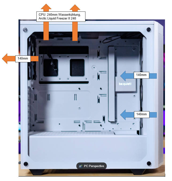

Hallo,
danke für eure Rückmeldungen. Auf Basis derer habe ich mir in einem Sale das be quiet Pure Base 500DX gekauft.
Jetzt hätte ich noch eine Frage:
Mit welchem Konzept ich am besten die Grafikkarte kühl halten kann. Hätte anbei die 3 Vorschläge. Wenn es nur um die Grafikkarte geht, wäre meiner Meinung nach die WAKÜ mit 120mm seitlich raus am besten (am wenigsten Hitzestau über der Grafikkarte)?
Wie seht ihr das?
Vielen Dank!

Da die Frontlüfter hinter Staubfiltern sitzen was den Airflow halbiert würde ich sagen der seitliche Lüfter
sollte reinsaugen statt rausblasen, es sei denn er sitzt so hoch, dass er den Airflow der Grafikkarte stört
also daß er dort bei den Kühllamellen draufbläst wo die warme Luft der Grafikkarte rausgeblasen wird.
Auf den Bildern scheint die Einbauhöhe genau unterhalb dieser Grenze zu sein also können die Lüfter
der Grafikkarte die Außenluft ansaugen und durch den gesamten Gehäuse Airflow mit Sog von oben,
wird die warme Abluft die aus den Kühllamellen der Grafikkarte kommt nach oben abgesaugt werden.
@0ssi
Das ist Unfug, vollkommer sogar.
Die beiden Lüfter vorne rein, Wakü oben und der anderer hinten raus.
WaKü würde ich als 240'er auslegen.
Die Grafikkarte bekommt gut Luft reingeblasen vom unteren vorderen Lüfter.
Ich habe diese Variante ohne Wakü (2x vorne rein, 1x oben raus und 1x hinten raus) im Einsatz für meinen VR-PC.
Ich kann nur sagen, Kamineffekt nutzen, hinten oben kühle Luft einblasen bringt nichts.
Wenn alle Stricke reißen, kann man auch auf das Lüftungsgitter des NT einen Lüfter mit Kabelbinder festschnallen und von unten gegen die Grafikkarte pusten lassen.
Im Fall der Bilder des TE, ganz klar Variante 1 falls eine WaKü zum Einsatz kommen soll.
Falls nur Luft, dann bitte nur EINEN nach oben rausblasen lassen, bei zwei Lüftern oben nimmt der weiter vorn platzierte die Luft es oberen Frontlüfters und bläst sie gleich wieder raus, das wäre Kontraproduktiv.
Wenn extra Luft gewünscht, dann vorne statt 2x140 eben 3x120 einbauen.
Bei 2x 140mm vorne rein den unteren Lüfter eben so platzieren, dass die Grafikkarte voll im Lüfterstrom sitzt, man kann da etwas variieren.
