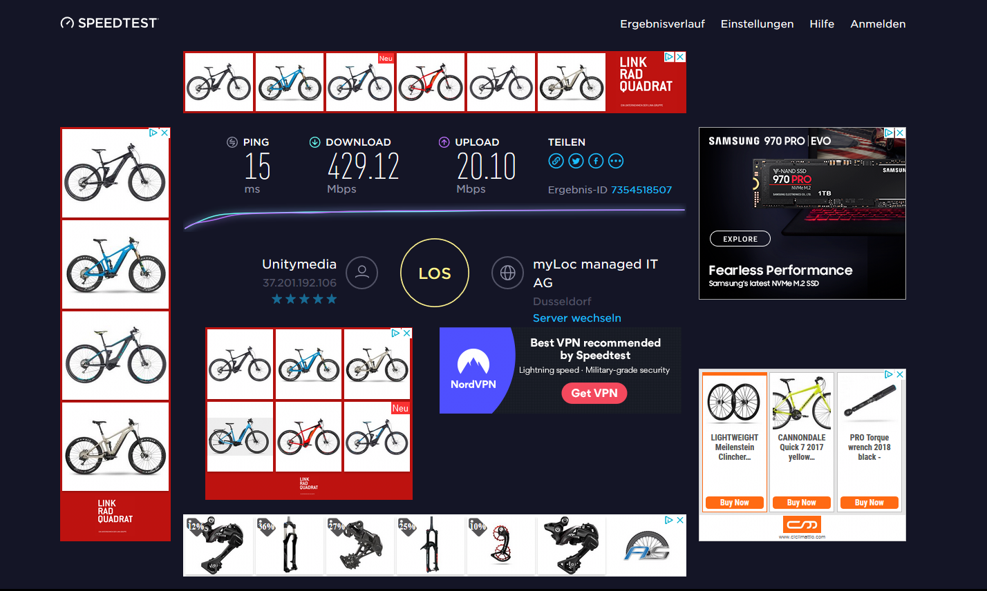

Und wie sieht der Ping z.B. zu einem Battlefield Server aus?
188.122.68.53
Und das nur für 35€ bei unity, durchgehend zu jeder Zeit. Der Up von 20 mbit reicht dicke, Down muss stimmen.
Pings sind ohne Angabe der Entfernung doch völlig sinnlos. Mein Kabelanschluss schafft locker <9ms bei lokalen Servern. Interessant wird es doch erst bei mehr Entfernung.

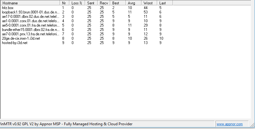

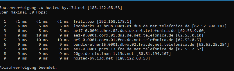

Code:
hayda@dumpeldoor:~$ ping 188.122.68.53
PING 188.122.68.53 (188.122.68.53) 56(84) bytes of data.
64 bytes from 188.122.68.53: icmp_seq=1 ttl=58 time=6.29 ms
64 bytes from 188.122.68.53: icmp_seq=2 ttl=58 time=4.80 ms
64 bytes from 188.122.68.53: icmp_seq=3 ttl=58 time=5.08 ms
Magenta S mit 97/34 Mbit an Fritzbox 7590.
