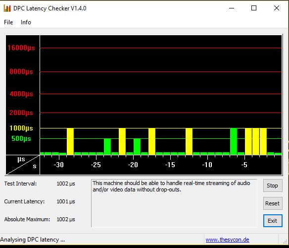

Ich habe jetzt gerade das Anniversary Update installiert und auf einmal rennt alles perfekt oO. Diese Minilags sind weg, BF4 läuft perfekt und im Latency-Monitor habe ich bessere Werte als jemals zuvor.
Mit dem alten Nvidia Treiber hatte ich immer Spikes auf 6000ns+ also dick im roten Bereich. Dann mit 368.98 ohne Anniversary Update lag ich bei konstant 930-1000ns immer nur gelbe Balken.
Und jetzt mit dem Update zwar auch ab und zu mal 1000ns, aber mehr um die 20-30ns, so gut war das Ewigkeiten nicht mehr.

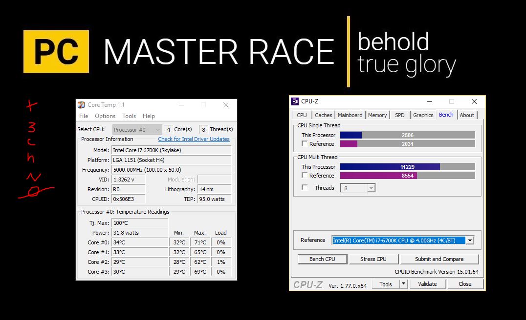

CPU schafft zumindest im TimeSpy 4.9Ghz @ 1.39V. Versuche jetzt noch auf 5Ghz zu kommen, oder die Spannung weiter zu senken.
http://www.3dmark.com/3dm/14147183
Ich kann mit 5Ghz booten und auch den CPU-Z Benchmark durchführen, aber Cinebench bekomme ich auch mit 1.47V nicht stabil hin. Da friert der Rechner nach etwa 25 Sekunden Berechnung ein. Schade, aber 4.9Ghz könnte er mit 1.4V schaffen, denke ich.
Die Temperatur wird dann aber schon beachtlich mehr. Erreicht dann ca. 71°C, das ist sind mal eben 23°C mehr als bei 4.6Ghz bei 1.26V. Das lohnt sich meiner Meinung nach nur für Benchmarks, oder für noch potentere Kühllösungen.

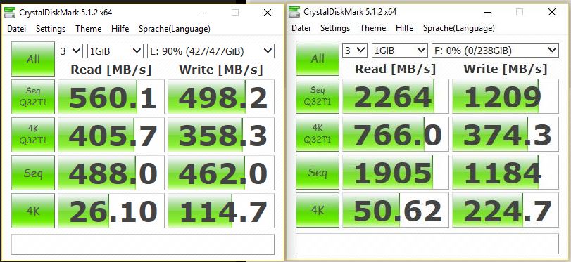

Nochmal zum Thema SSD.
Die Crucial M550 512GB, welche ich im System habe, ist mit 95.000 IOPS lesen und 85.000 IOPS schreiben angegeben. Das wären 550MB/Sek lesen und 500MB/Sek schreiben. Angebunden an die SATA 6 Schnittstelle.
Deshalb liebe ich meine Crucials so sehr. Nach 2 Jahren Dauerbetrieb und 90% Befüllung erreicht die Platte beide Werte noch fast ganz exakt.
Im Anhang habe ich jetzt mal den Unterschied zwischen der M550 (95.000 IOPS) und der 256GB NVMe SM951 von Samsung (300.000 IOPS) aufgeführt. Das ist schon ein brutaler Unterschied. Ich habe auch noch nichts darauf installiert. Ich warte auf Battlefield 1.
