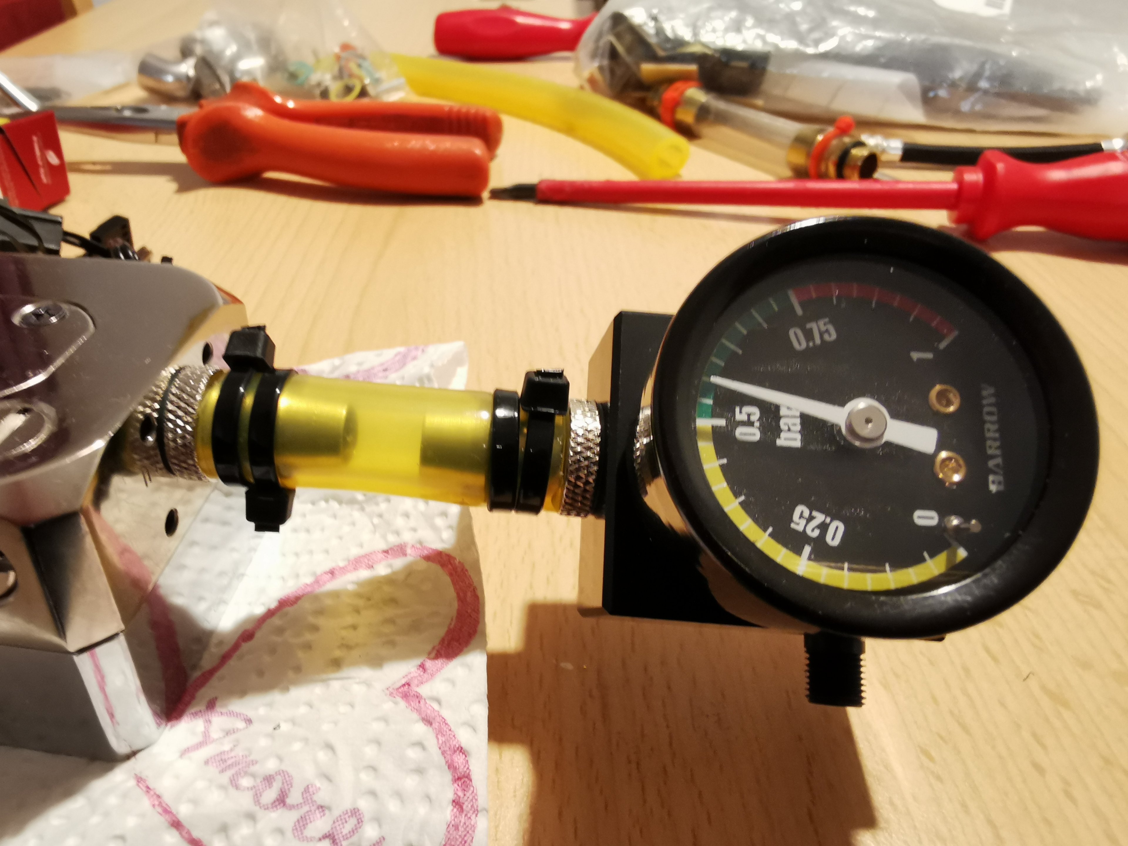

Frage habe bei den schon verbauten Radiatoren leck test gemacht nach 20 min war so minimal Luft raus das es kaum merk Bar wahr gits da eigentlich ne mes toleranz??
Lecktest bei Radiatoren ist Quark, die sind eigentlich immer dicht. Generell sollte man bei allem, was beim Hersteller vormontiert geliefert wird, ausgehen, dass es dicht ist. Bei jedem halbwegs renommierten Hersteller ist das auch so. Problematisch sind eigentlich nur Dinge, die man selbst zusammenschraubt, allen voran Hardtube-Anschlüsse. Sobald da Rohr drin ist, lohnt sich der Drucktest.
@Sinusspass Z.b. bei der verbinden wie geschrieben hatte ich eine nicht wirklich merkbar messtolarnz das si h der Zeiger nein 0,5 Bar nicht wirklich bewegt hatte
Das ist normal und Luft sucht sich mit solch ein Druck seinen Weg. Habe auch mal ein Drucktest mit meinen zwei neuen DDC Pumpen und einem Aufsatz was ich gebraucht gekauft hatte. Hatte auch solch einen Druckabfall, was mich total verwirrt hat.
Aber dann ein echter Test zwischen Rechner und Mora eingebunden zeigte, dass doch alles dicht war.

Wenn wir sagen 0,5 Bar sind 0,50 dann sind in 25 min 0,01 ein raus was ich denke es ist dicht ist , mein Onkel sagt immer er wahr wasser Gas scheiß hatte er sein master wasser Leitung sind nie 100% Luft dicht xD wenn das mir roh ohne Biegung ma he wäre d ne läme von 2 3 cm woch mir am Ende dachten kommen ein zwei Adapter und passt schon XD
Manchmal ist es noch nicht mal der Block, sondern Dichtungen zwischen Schlauch und Drucktest. Hatte mal ein Monoblock, wo ich dasselbe beobachten konnte. Erst mit dem dritten neuen Schlauch und andere Anschlüsse war es 100 % dicht. Luft ist auch in der Konsistenz feiner als Wasser und kann da entweichen, wo es Wasser noch nicht durch schafft.
Trotzdem nach dem Befüllen jeden Anschluss mit einem sauberem Zewa abgehen und schauen, ob du Wasserflecke erkennen kannst. Besonders mit farbiger Kühlflüssigkeit ist es damit besser zu erkennen.
