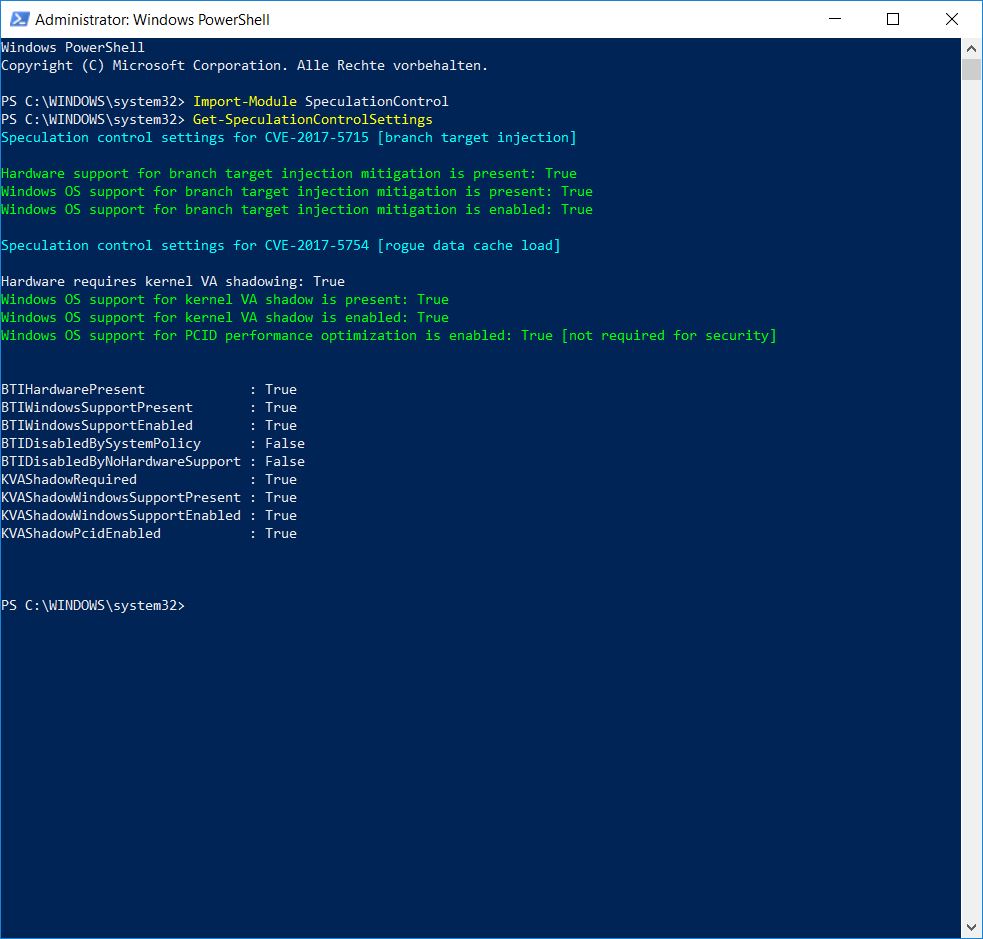

Ich glaube, dass ich mittlerweile wirklich fast den kompletten Thread gelesen habe und ich glaube auch das meiste einigermaßen verstanden zu haben. Allerdings sind letzte Nacht doch einige Postings um das Thema "wie lange zurück gibt es noch BIOS Updates von den Herstellern" gegangen. Meine Frage ist, ob das denn überhaupt so wichtig ist für die Pre-Broadwell-Ära.
Ist es nicht so, dass bis zu den Prozessoren bis einschließlich Haswell ein Update des Betriebssystems und des Microcodes (was mit dem OS-Update kommt) genügt? Nur Broadwell und seine Nachfolger benötigen doch ein BIOS-Update, oder?
Zusastzfrage: Mit dem Ausführen von "Get-SpeculationControlSettings" in der Powershell bekomme ich nicht die Rückmeldung, die ich laut Artikel bekommen sollte. Vielmehr fragt mich Windows wie ich das Ergebnis öffnen soll und wenn ich dann den "Editor" wähle sehe ich ein Textfile mit folgendem Inhalt:

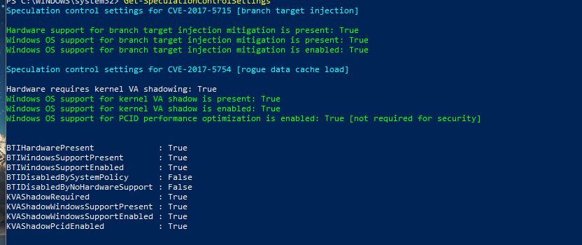

So, also hab auch mal das WinUpdate gefahren... sieht soweit alles gut aus... Dell XPS 15 9550 mit Skylake i7-6700HQ. Hatte am 02.01. ein BIOS Update von Dell... scheint wohl schon das Microcode Update gewesen zu sein ... Vlt noch ganz hilfreich, nach erfolgreicher Übung:
Set-ExecutionPolicy Restricted

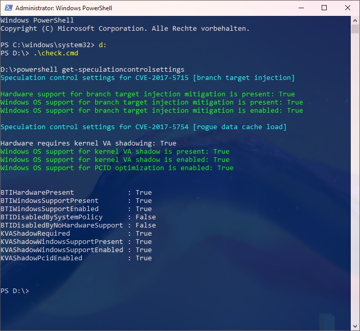

Mein Lenovo TP T470 sieht nach Firmware & Windows Update auch grün aus.

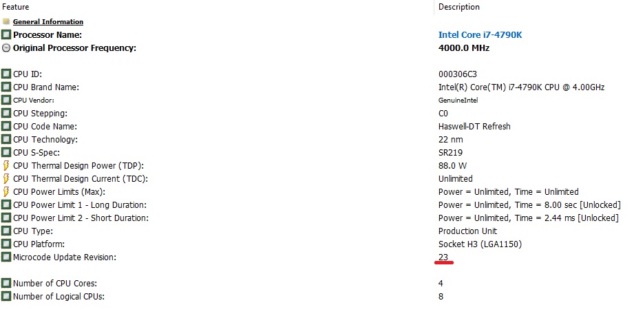

yummycandy schrieb:
Gar keine schlechte Idee. Man sollte nur drauf achten, auch die richtige Version des Microcodes zu nehmen. ;)
Man kann damit nix falsch machen weil der Treiber nur die microcode.dat Datei akzeptiert. Leider keine einzelnen Patch Binaries, denn für Haswell hätt ich schon einen: cpu306C3_plat32_ver00000023_2017-11-20_PRD_16535FE4.bin
Es genügt übrigens eine leere microcode_amd.bin Datei anzulegen.
Nachtrag: MC mit UEFITool manuell erfolgreich gepatcht.
