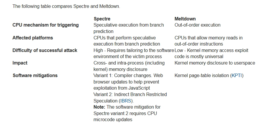

@Jesterfox:
Im Prinzip kann man es relativ simpel zusammenfassen:
https://www.kb.cert.org/vuls/id/584653
Spectre1: Patch im OS / bzw. jeder Software einzeln nötig
Spectre2: Patch im OS aber zusätzlich Microcodeupdate erforderlich das durch den Patch im OS erst "scharf" geschaltet wird.
Fehlt eins von beiden ist kein Schutz da.
Meltdown: KPTI-Patch auf OS-Ebene (nur relevant auf Intel und manchen ARM systemen)
AFAIK (betrifft die ARM-Systeme auch nur die "schwächere" Meltdown variante 3a bis auf eine einzige CPU die auch von V3 (Meltdown) wie Intel betroffen ist).
Spectre 1: Betrifft JEDE Cpu die Speculative Executions ausführt wenn ein Angriff auf die Ausführende Software direkt ausgeführt werden kann (also z.B. ein Angriff auf Firefox direkt via problematischen Code der in FF zur Ausführung kommt.)
Spectre 2: Betrifft theoretisch jede CPU die Speculative Executions ausführt. Praktisch ist aber vor allem Intel betroffen da Intels Branch Predictor (Vorhersagealgorithmus) mit unvollständigen Adressbereichslokalisierungen arbeitet und deswegen die Injektion eines Offsets auf alternative Speicheradresse erlaubt (bzw. stark erleichtert)
Bei AMD geht man davon aus dass ein effektive Ausnutzen der Lücke wegen der immer vollständigen Adressbereichslokalisierung im Branch Predictor ein effektives ausnutzen der Lücke zu nicht autorisierten Adressbereich deutlich erschwert wenn nicht sogar faktisch unmöglich macht (man müsste schon quasi die zu attackierende Software stark fehlerhaft schreiben/präparieren)
Meltdown: Betrifft Jede Intel CPU seit Nehalem. Betrifft einige ARM CPUs. Betrifft AMD CPUs wohl nicht. Details zum warum sind mir aber nicht bekannt.

How Bad Is This CPU Bug?
- The Spectre attack lets the attacker access and copy information from the memory space used by other applications.
- The Meltdown attack lets the attacker copy the entire physical memory of the computer.
- Unless patched, the affected processors are vulnerable to malware and cyberattacks that exploits this CPU bug to steal critical information from running apps (like login and credit card information, emails, photos, documents, etc.)
- While the Meltdown exploit can be “fixed”, it is likely that the Spectre exploit cannot be fixed, only mitigated, without a redesign of the processors. That could mean we may have to live with the risks of a Spectre attack for many more years to come.
