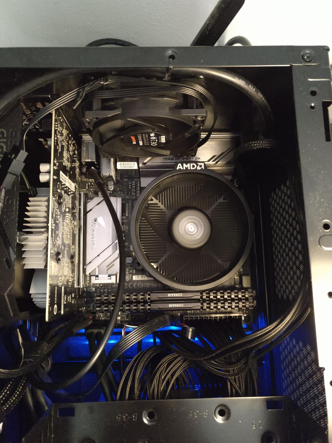

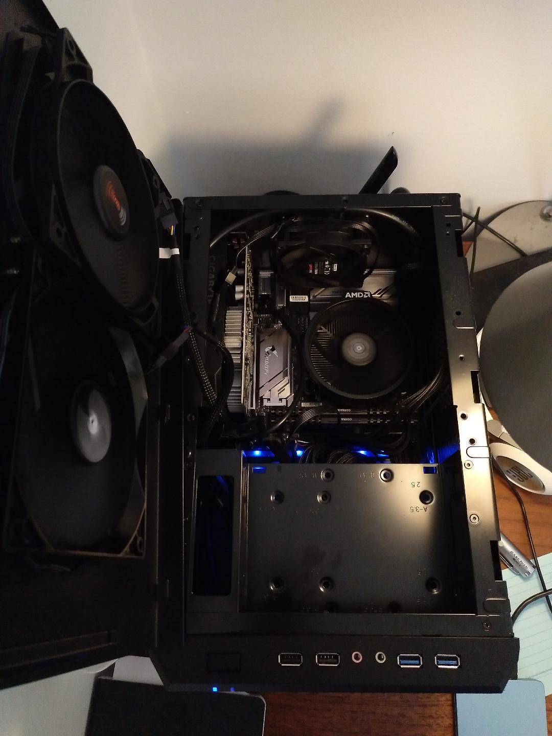

Hallo Leute,
ich zerbreche mir seit geraumer Zeit den Kopf. ich habe mir einen Mini-ITX PC zusammengestellt, der technisch meien Ansprüchen genügt. Jedoch ist mir die Lautstärke ein Dorn im Ohr.
Mainboard: Gigabyte Aorus Pro B450I Wifi, Sockel AM4
CPZ Ryzen 3 3300X
Boxed Kühler Wraith stealth
Ram: Corsair Vengeance
GPU: Gigabyte GeForce GTX 1650 Mini-ITX
Die GPU bleibt bisher eiskalt, noch nie50°C. Die CPU schwankt meist zwischen 40 und 65°C. Der Wraith stealth reicht also prinzipiell aus. Leider ist er so laut. Daher überlege ich ihn zu tauschen.
Jetzt ist das gar nicht so leicht, da ins Gehäuse maximal 150mm hohe Kühler passen und das Mainboard wohl auch nicht alle Kühler nimmt. Hab bspw be quiet angeschrieben, und dervon mir favorisierte Shadow Rock TF2 passt wohl nicht, da dann die Heatpipes gegen den Kühlkörper auf dem Mainboard stoßen.

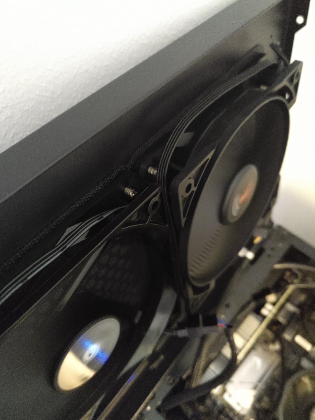

Nun ginge sicher auch der Alpenföhn Brocken Eco advanced mit 149 mm Höhe. Allerdings Frage ich mich, ob dann beim Sharkoon QB one noch Lüfter in die Gehäusedeckel passen. Passen da 150mm mit oder ohne Lüfter.
ggw habe ich im deckel den original Sharkoon Lüfter und zusätzlich einen be quiet! Purwings 2. Der Pure wings ist deutlich dicker. Würde das dann mit dem CPU-Kühler kollidieren? Zumal ich den Original Lüfter noch loswerden will, da er auch sehr laut ist und kein PWM kann.
Will jetzt nix bestellen, daß dann nicht passt.
Siehe Fotos.
Über Tipps wäre ich sehr dankbar.
Viele Grüße!

Warum nicht einen kleinen low-profile Kühler, wie den Noctua NH-L12S? Damit könntest du die Gehäuselüfter vom Deckel gleich als Top-Lüftung für die Finnen nutzen.
Kostenlose Alternative: Drosselung des Wraith? Habe da keine Erfahrung wie steuerbar der Boxed-Lüfter ist und wie er sich gedrosselt anhört.
Die Spezifikationen des Herstellers sind ganz sicher ohne zusätzlich im Deckel eingebaute Lüfter angegeben. Du wirst also keinen Lüfter mit 150 mm Höhe da reinbekommen. Die Frage ist erstmal: Warum ist der CPU-Lüfter bei den eher niedrigen Temperaturen laut? Hast Du schon mal im BIOS eine entsprechende Lüfterkurve eingestellt (wenn das überhaupt geht)? Ansonsten hättest Du sicher keine Probleme einen NH-L9aAM4 oder einen Scythe Shuriken zu verbauen.

Man hört den leider einfach. Hab es schon im BIOS angepasst, damit kriegt man es so Ok hin, aber nicht schön. Seit ich den kleinen 80mm Lüfter hinten allerdings auf Saugen gedreht habe, ist es schon etwas besser. Das Lauteste am System, was man hört ist der Wraith Stealth. wäre schon schön, den zu tauschen.
Die noctuas sind schon ganz gut, leider farblich nicht ganz mein Ding. und recht teuer.
Wäre der NH-U9S chromax.black eine Alternative? mal abgesehen vom Preis?

Kannst Du auch nehmen, aber mit den Lüftern im Deckel musst Du genau messen, obs passt. Den NH-L9a-AM4 gibts auch in schwarz. Verstehe allerdings nicht so recht, wo das Problem mit der Farbe ist: das Gehäuse ist doch geschlossen ;)
Du hast natürlich Recht. Gehäuse ist zu. Hab gerade einen Review gefunden, der beide vergleicht. Der l12s kühlt besser und bleibt daher leiser. Klingt erstmal besser.
Hab mal alles abgesteckt, der Kühler ist schon laut, aber mir schwant langsam, daß das Hauptproblem doch die Grafikkarte ist. Mit dem einen Lüfter ist sie vermutlich unterdimensioniert. Auch mit MSI-Afterburner kriegt man sich nicht ausgestellt, auch wenn die Temperaturen niedrig sind. Beim normalen Surfen im Netz hat sie gerade 32°C. War mir aber zu teuer, um sie jetzt in den Schrank zu legen.
Nur für den Fall: kennt Ihr eine energiesparsame Grafikkarte mit max 31 cm Länge, die schön leise ist?
Viele Grüße!
