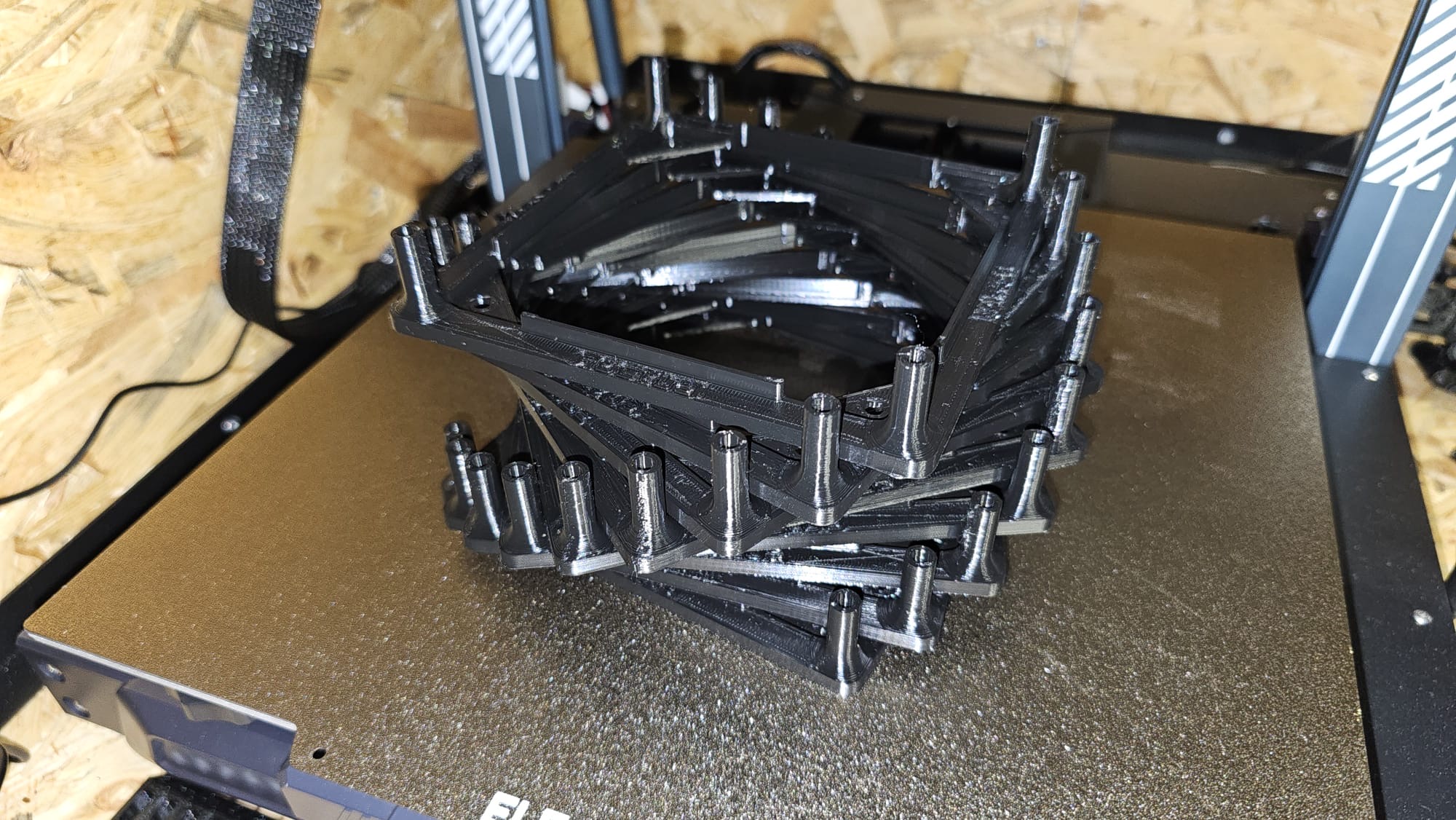

Dann habe ich jedoch 3D Druck Pläne im Netz gefunden:
https://www.printables.com/model/329726-na-fma1-120140mm-adaptor-for-noctua-120mm-fans/remixes
Long Story short: im Luxx im passenden Thread rum gefragt.
Es hat sich tatsächlich ein sehr netter Luxxer gemeldet. Sogar aus der Nachbarschaft.
Perfekt.
Ergebnis:
Prima.

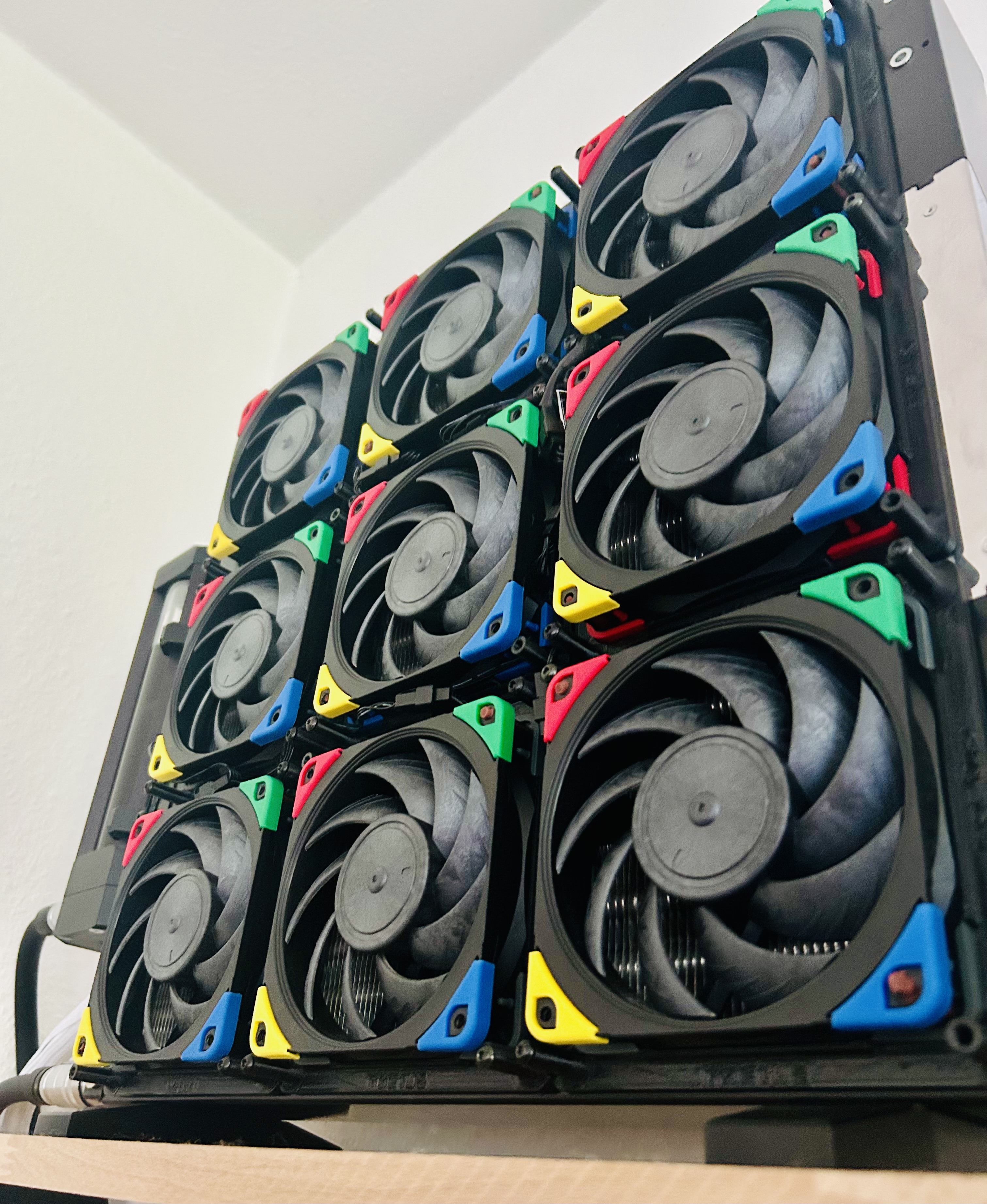

Weiter geht's:
Passt wunderbar.
Das ist nun der Status quo.
Leider fehlt mir ein schwarzer noctua 🤣🤔 Naja. Bestellt.

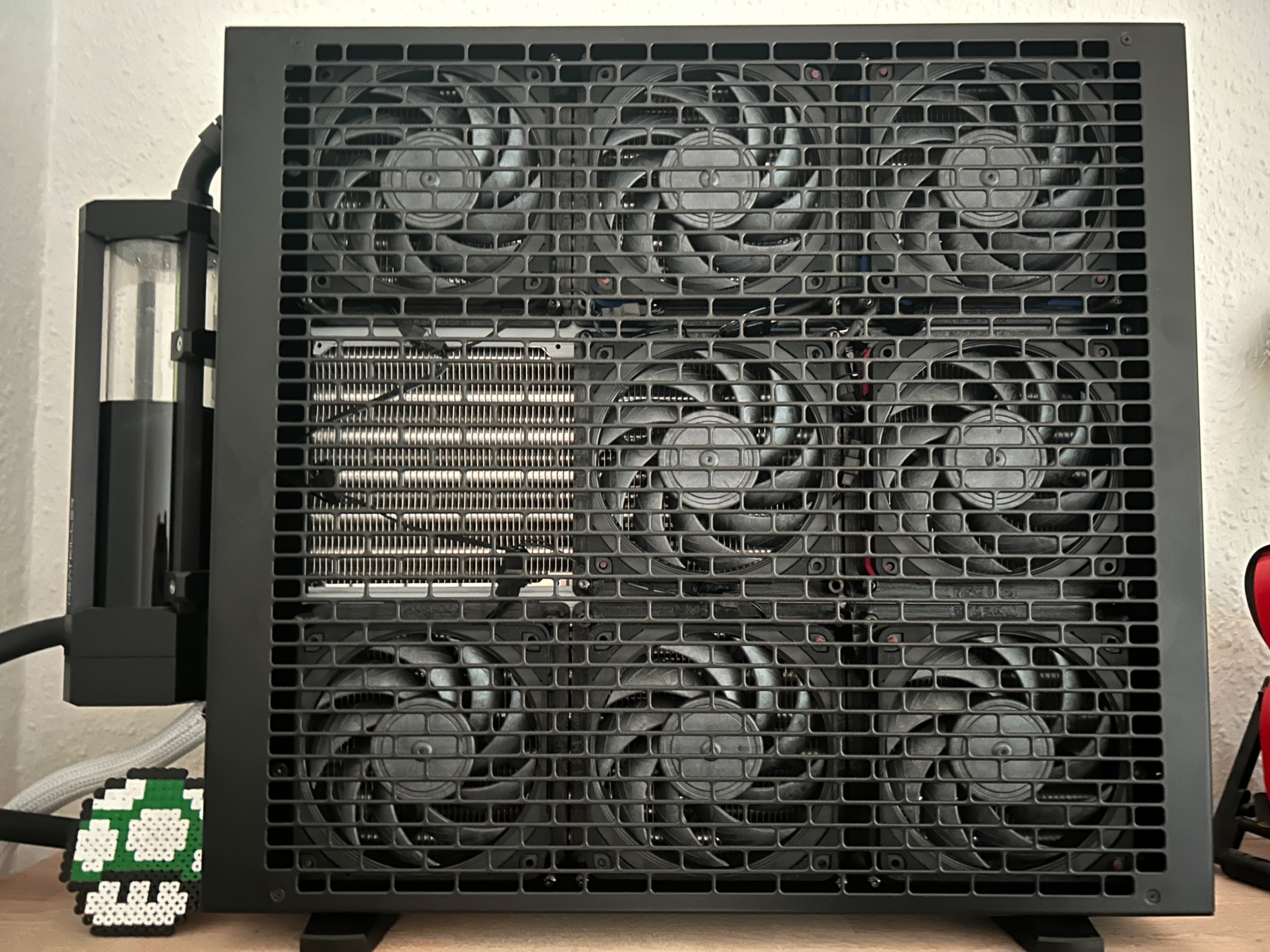

Luxus ist....Wenn man bei Amazon NA-SAV2 Anti Vibrationsbefestigungen per Express bestellt.
Ich sollte tatsächlich doch ein paar mal häufiger überlegen was ich wegschmeiße.
Temperaturen mit den 8x Noctua sind übrigens top.
Das Delta Wasser zu Luft ist nach ersten Messungen etwas mehr als 1 Grad geringer.
Mit dem letzten werden es bestimmt 2! 🤣🤣
Die Lüfter drehen mit knapp 700rpm...da wo ich sitze höre ich davon nix. Das war das primäre Ziel 🤓

Du wills mir sagen, das 4 20 mit 350rpm weniger Luft bringen als 9 12 mit 680 RPM.... Aber die kleineren sind bestimmt auch lauter, oder? Hast du denn den 1 Grad Luftwärme unterschid mitkalkuliert? Im endeffekt sind es blos ca 1° Unterschied (also 21,5 bei den kleinen, und 22,1 bei den grossen)
Sind 350 rpm nicht leiser wie 680??
- Dez. 2020
- 6.435
1. Die A12x25 performen besser...
2. Ich nehme hier Delta Werte....8,7 ist die Differenz Wasser zu Luft....
3. Die A12x25 sind leiser.
Alles andere würde keinen Sinn machen.
Ich hab erwartet, dass es leider wird bei schlechteren Temperaturen.
Jetzt ist es sogar leiser bei besseren Temperaturen. Top.
xneo70
- Sep. 2021
- 1.546
Was verstehst du unter BESSER??minimii schrieb:1. Die A12x25 performen besser...
Du willst mir sagen das 680RPM bei 9 12cm Lüfter leiser ist als 350rpm bei 20cm Lüftern??minimii schrieb:3. Die A12x25 sind leiser.
- Dez. 2020
- 6.435
Ich weiß ehrlicherweise nicht was daran unklar ist....Oder ich hin grad zu faul es nochmals zu erklären 🤣
Die A12x25 sind leiser ja. Es sind auch einfach die besseren Lüfter.
Mehr Leistung durch höhere drehzahl macht = mehr gefördertes Volumen.
und dennoch leiser.
und dennoch leiser.
