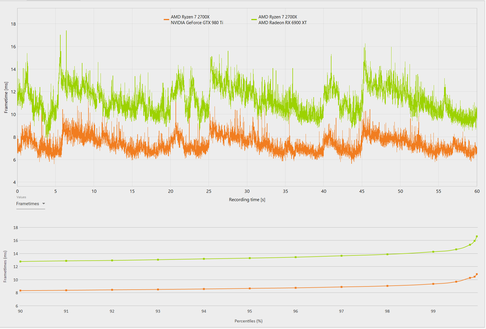

BF5 ist ein dynamisches MP Spiel, das kannst du nicht 100% reproduzierbar benchen. Mal explodiert alles um einen herum, mal nicht -> ergo plötzlich bessere Benchwerte. ^^Avarent schrieb:OK also nochmal Nochmal, Hunt hat mit den exakt gleichen Einstellungen seit dem Upgrade nicht nur deutlich geringere FPS, sondern war zuvor genauso im CPU limit getestet worden wie jetzt. Ich weiß wirklich nicht wieso du da jetzt so darauf rumreiten musst.
Nein wenn mir nicht auffallen würde, dass die CPU deutlich weniger Leistung bringt als es bisher der Fall war würde ich hier keinen Thread aufmachen.
Schau da:

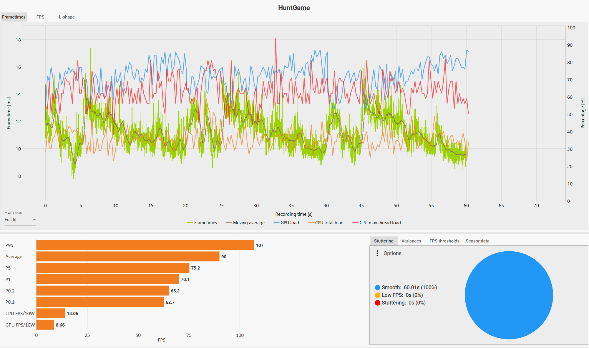

Ja und bei Hunt Showdown ist es ein 1:1 gleichdurchgeführter Benchmark bei dem man wunderbar vergleichen kann, also wieso argumentierst du jetzt immer noch das es hier rein subjektive Eindrücke sind, wenn man ganz klar belegen kann welche Performance Diskrepanz sich zeigt?
Genau darum ging es in dem Video. Da ist die Auflösung im Gegensatz zum 6900Xt Video nämlich nur bei 720pRevan1710 schrieb:Das dachte ich auch zuerst - im zweiten Video ist er tatsächlich aber auch im CPU-Limit - trotz 980.

Deswegen soll der Fokus hier mal auf Hunt liegen. Hier haben wir perfekt reprozierbare Werte. DX11 Overhead mag ja sein, aber der Unterschied ist einfach zu extrem. Quasi nicht mehr spielbar. Und passt auch nicht zu anderen Werten, die ebenfalls mit ner AMD GPU entstanden sind.Lazy-Joe schrieb:BF5 ist ein dynamisches MP Spiel, das kannst du nicht 100% reproduzierbar benchen. Mal explodiert alles um einen herum, mal nicht -> ergo plötzlich bessere Benchwerte. ^^

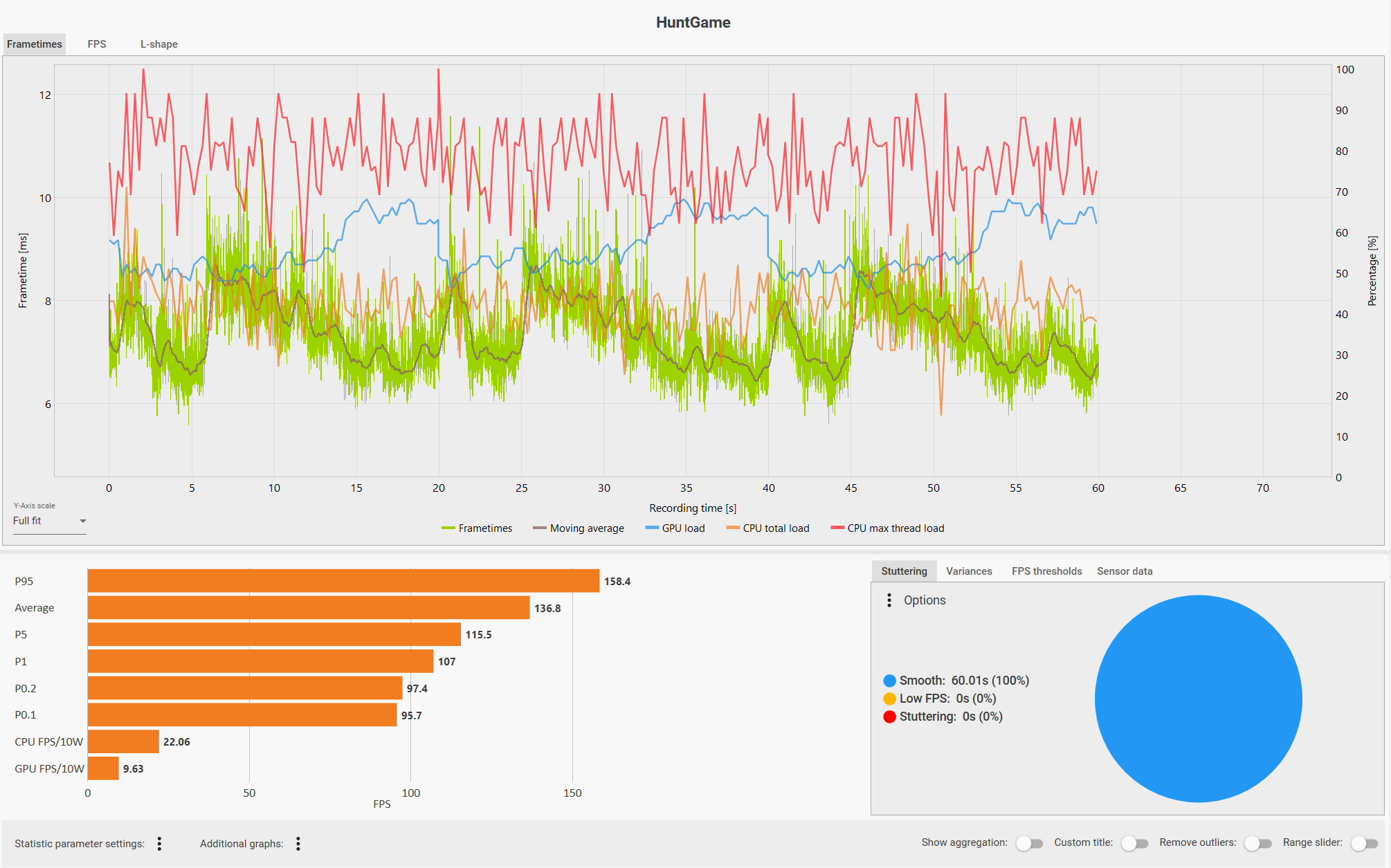

und ich hab mich schon gefragt was du der 980ti zu trinken gibst das die 136fps rausfeuert

Wenn sie die Performance hätte, wäre ich bei der Karte gebliebenCorto schrieb:und ich hab mich schon gefragt was du der 980ti zu trinken gibst das die 136fps rausfeuert![]()
