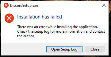

Hi.
Ich hatte heute Discord und Steam am laufen und nachdem ich eine Weile nicht mehr am Rechner (Win 10) war, ging er in den Ruhemodus. Als ich ihn dann später wieder aktivieren wollte kam ein bluescreen mit something went wrong, es hat prozentual bis 100 etwas gemacht und dann neu gestartet. Danach traten und treten die Probleme mit Discord und Steam auf, siehe unten. Mein Browser (Vivaldi) war auch an, als der Rechner in Ruhemodus ging, der läuft aber problemlos. Testweise habe ich irgendein kleines Proggi gestartet und ein Spiel bis ins Menü, auch das hat funktioniert.
Aber Discord und Steam lassen sich nicht mehr starten. Beim starten von Discord passierte rein gar nichts. Es ist nicht mal im Taskmanager aufgetaucht. Dann wollte ich es deinstallieren, aber auch da ist nichts passiert (keine Deinstallation erfolgt, keine Meldung, nichts). Manuelles löschen von Cache, Code Cache und GPUCache hat auch nicht geholfen (sind im Papierkorb noch vorhanden). Als ich es einfach neu über das alte installieren wollte, ging das auch nicht. Hier gab es eine Fehlermeldung (siehe Anhang) und der letzte Eintrag in der Protokolldatei mit Datum heute war:
1300> 2025-08-31 19:11:41> Unhandled exception: System.IO.FileLoadException: Eine von "PresentationFramework, Version=4.0.0.0, Culture=neutral, PublicKeyToken=31bf3856ad364e35" importierte Prozedur konnte nicht geladen werden.
Dateiname: "PresentationFramework, Version=4.0.0.0, Culture=neutral, PublicKeyToken=31bf3856ad364e35"
bei Squirrel.Update.Program.executeCommandLine(String[] args)
bei Squirrel.Update.Program.main(String[] args)
WRN: Protokollierung der Assemblybindung ist AUS.
Sie können die Protokollierung der Assemblybindungsfehler aktivieren, indem Sie den Registrierungswert [HKLM\Software\Microsoft\Fusion!EnableLog] (DWORD) auf 1 festlegen.
Hinweis: Die Protokollierung der Assemblybindungsfehler führt zu einer gewissen Leistungseinbuße.
Sie können dieses Feature deaktivieren, indem Sie den Registrierungswert [HKLM\Software\Microsoft\Fusion!EnableLog] entfernen.
1208> 2025-08-31 19:13:00> Unhandled exception: System.IO.FileLoadException: Eine von "PresentationFramework, Version=4.0.0.0, Culture=neutral, PublicKeyToken=31bf3856ad364e35" importierte Prozedur konnte nicht geladen werden.
8724> 2025-08-31 19:19:48> Unhandled exception: System.IO.FileLoadException: Eine von "PresentationFramework, Version=4.0.0.0, Culture=neutral, PublicKeyToken=31bf3856ad364e35" importierte Prozedur konnte nicht geladen werden.
Bei Steam ist es so, dass es startet, aber quasi unendlich im Anmeldebildschirm hängen bleibt. Da es mit Discord schon so blöd gelaufen ist, hab ich mich jetzt noch nicht getraut Steam einfach neu zu installieren und wollte hier erstmal fragen ob jemand mit derartigen Problemen schon zu tun hatte bzw. weiß, wie ich das wieder hinbekomme.
Edit: Was mir gerade auch noch aufgefallen ist. Normalerweise war beim herunterfahren vom Rechner nie was ungewöhnliches zu sehen, d.h. blauer Bildschirm mit der Info wird heruntergefahren und gut ist. Seit dem Vorfall fährt er zwar auch mit der Meldung runter, aber für gefühlt ein, zwei Milisekunden taucht kurz während des Bildschirms beim herunterfahren quasi eine Schrift auf und ist gleich wieder weg. Als ob da eine kurze Meldung wäre und weg ist sie.
Grüße

Ggf. sind neben Dateien von Steam und Discord auch Systemdateien bei dem bluescreen bechädigt worden. Aus meiner Erfahrung repariert man das System am besten mit einem Inplace Update. In deinem Fall ist es sogar noch einfacher: mach einfach das Update auf Windows 11, ich wette das die Probleme dann behoben sind, da alle Systemdaten neu geschrieben werden.

Dann würde ich empfehlen die Systemdaten und die Festplatt zu prüfen, öffne dazu eine Eingabeauffordung als Admin und gib folgende Befehle nacheinander ein:
chkdsk C: /f /r
sfc /scannow
DISM /Online /Cleanup-Image /RestoreHealth
Zu Discord: da hast du eigentlich schon alles versucht was ich auch machen würde. Diese Ordner nämlich löschen:
  • %AppData%/Discord
  • %LocalAppData%/Discord
Bei Steam hilft meistens den Ordner "appcache" zu löschen.
Was ich vielleicht noch ergänzen kann: Ich hatte letztes Jahr im November auch mal Probs mit Win 10 und im Zuge dessen es neu aufgesetzt, mit Hilfe aus dem Windows-Forum. Dabei wurde das System auf 5125 aktualisiert und ein AOMEI Bootstick erstellt bzw. die Datei dafür (ampe.iso). Nur brennen konnte ich bisher noch nirgends.
Also trotzdem einfach mal obiges ausführen?
Das war halt das aktuelle Dezember Update damals. Hätte ich jetzt das Teil schon brennen können, dann wäre es eben ein relativ aktuelles Win 10 als bootstick.
Ok, dann mach ich das mal. Ach ja, da ich ein dualboot System habe, muss ich die andere Platte (win 7) besser hierfür abklemmen oder ist das bei obigen Befehlen nicht nötig?
So, alles durchgeführt und es sieht ganz gut aus, nach erster kurzer Überprüfung.
C wurde repariert
Bei der Überprüfung kam Resourcenschutz hat beschädigte Dateien repariert
und nach DISM kam Vorgang erfolgreich beendet.
Steam läuft wieder und sogar Discord hat sich starten lassen. Nur beim Neustart und runterfahren kam wieder kurz für eine Milisekunde so was, wie wenn ein Fenster mit Schrift da wäre o.ä., was früher eben nicht so war.
