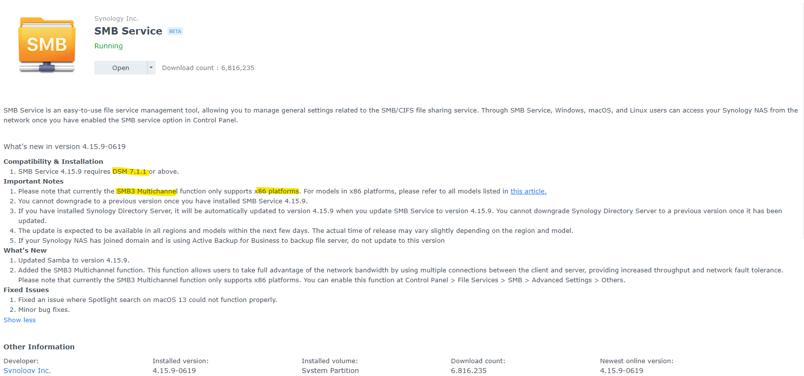

@Autor
SMB-Multichannel​
Auch bei SMB gibt es mit DSM 7.2 Änderungen. Einerseits wird DSM 7.2 SMB-Multichannel-Übertragung unterstützen, so dass alle zwischen Server und Clients verfügbaren Netzwerkverbindungen genutzt werden, um die Leistung der SMB-Dateiübertragung zu erhöhen. Andererseits wird beim Teilen von Daten über SMB mit DSM 7.2 eine protokollübergreifende Dateisperre zwischen SMB-Freigaben und Synology Drive sicherstellt, so dass gerade verwendete Dateien nicht bearbeitet oder überschrieben werden können.
Gibts auch schon unter DSM 7.1.1 als Beta Paket. Ist nicht 7.2 "exclusive".
