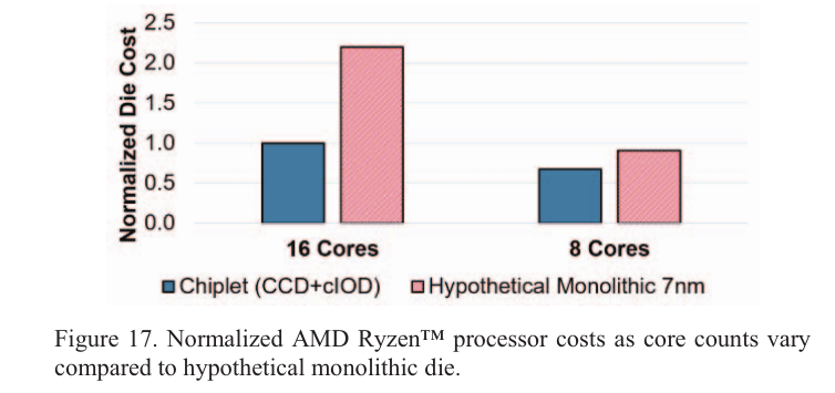

phanter schrieb:
Die Zen Architektur ist ja auch nicht interessant weil man 360 monolithisch auf 120+2*70mm² im Mainstream aufteilen kann. Sondern weil man nen fetten 1260mm² genoa bauen kann was monolithisch nicht möglich wäre.
Das sieht AMD ein bisschen differenzierter:
Pioneering Chiplet Technology and Design for the AMD EPYCTM and RyzenTM Processor Families
Industrial Product
Samuel Naffziger, Noah Beck, Thomas Burd, Kevin Lepak, Gabriel H. Loh, Mahesh Subramony, Sean White
Advanced Micro Devices, Inc.
Die Kostenvergleiche:
  • Ryzen
  • EPYC
Dass nur mit dieser Vorgehensweise 64 Kerne möglich waren, war ein wichtiger zusätzlicher Aspekt. aber ohne die Kosteneinsparung bei den kleineren Kernzahlen hätte es sich nicht gelohnt. Aber der Verlauf der Balken zeigt auch dass mit 6 Kernen oder weniger monolithsch billiger wird.
Und diese Dynamik gilt auch für die GPUs. Je kleiner desto billiger.
