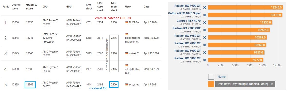

Wo man sicher auch gut Was vom Vram-OCen merkt ist der Port Royal:
Reaktionen: Verak Drezzt
