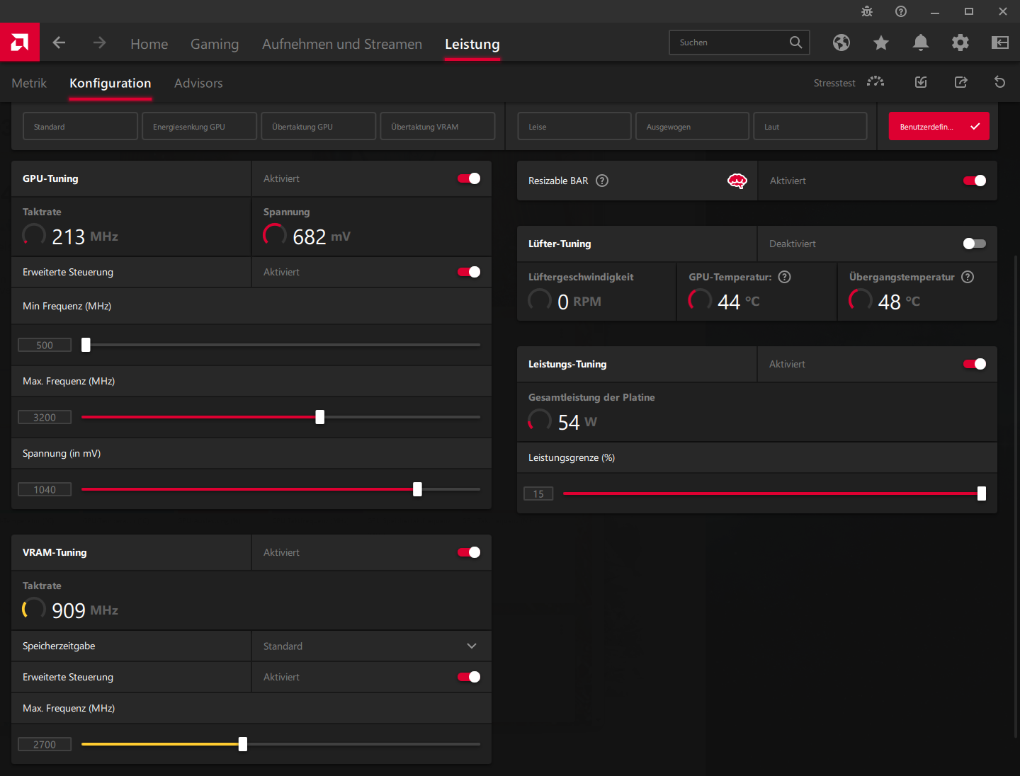

Hi ngc,
mir ging es genau so. Komme von Nvidia, und tue mich noch schwer mit der Adrenaline Software.
Das Deine Änderungen nicht übernommen werden hat aber vermutlich eine andere Ursache.
Die Karte müsste einen kleinen Schalter auf der Längsseite haben. Damit switch Du zwischen dem "festen" und dem "manipulierbaren" BIOS hin und her.
Im Lieferzustand ist sie also so eingestellt, das Du keine Änderungen vornehmen kannst.

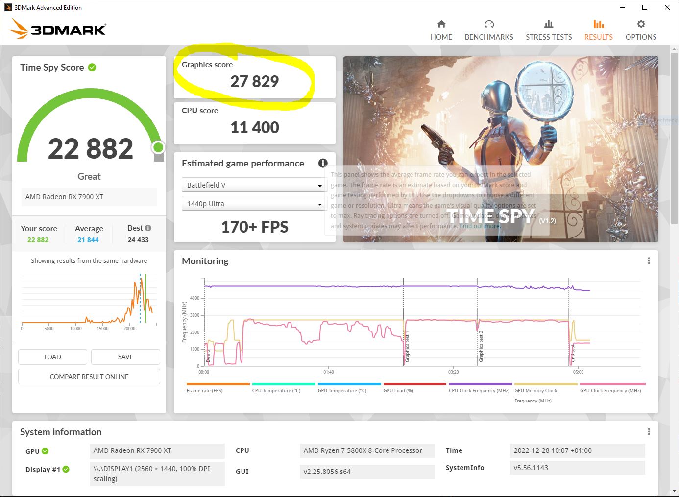

Meine XFX 7900XT Speedster MERC 310 läuft nun seit mehreren Tagen mit 1040 mV stabil.
Lediglich die Adrenalin Software setzt sich immer wieder von allein zurück, mit einer "Radeon WattMan" Meldung.
Teperatur liegt beim 4K zocken angenehm um die 50 Grad.
Die Karte hat bei mir wenn überhaupt nur sehr leichtes Spulenfiepen bei über 250 FPS, was in der Regel nicht vorkommt, da mein Monitor mit AdaptiveSync bei 100Hz läuft.

Vielen lieben Dank! Genau das hat mein Problem gelöst. Auf 1040mV hab ich mich jetzt im ersten Anlauf nicht getraut, 1075 hab ich eingestellt und damit liefen die ersten Minuten Furmark bzw. zocken ohne Probleme. Bei deutlich niedrigerem Verbrauch natürlich. Mit den Einstellungen ist es fast ne andere Karte, heftig was das heutzutage ausmacht.

TimeSpy meiner XT bei 2740mhz memory clock, 1020mV und +15% PT. Hab da aber schon Ergebnisse von der XT mit über 29k im Graphics Score gesehen, das ist schon echt ordentlich.
