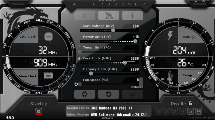

Hat jemand die Sapphire Pulse RX 7900 XT mit UV und kann mir ein paar grobe Werte nennen?
Wollte sie nachher bzw. spätestens morgen verbauen und dann versuchen sie etwas kühler zu betreiben.
Hab genau die Karte, paar Seiten vorher hatte ich die Werte schon mal geschrieben.
Max Takt: 2400Mhz
Voltage: 1040mv
Vram: 2664 Mhz
PT: + 15%
Und angepasste Lüfterkurve, damit die Karte auch unter Last nicht zu hören ist. Ziel war, ca. gleiche Leistung wie @stock, bei weniger Stromverbrauch und abwärme. In Benchmarks gehen auch weniger als die 1040mv bei mir, aber je nach Spiel wirds dann instabil. Bei 1040 hatte ich noch nie ein Problem.

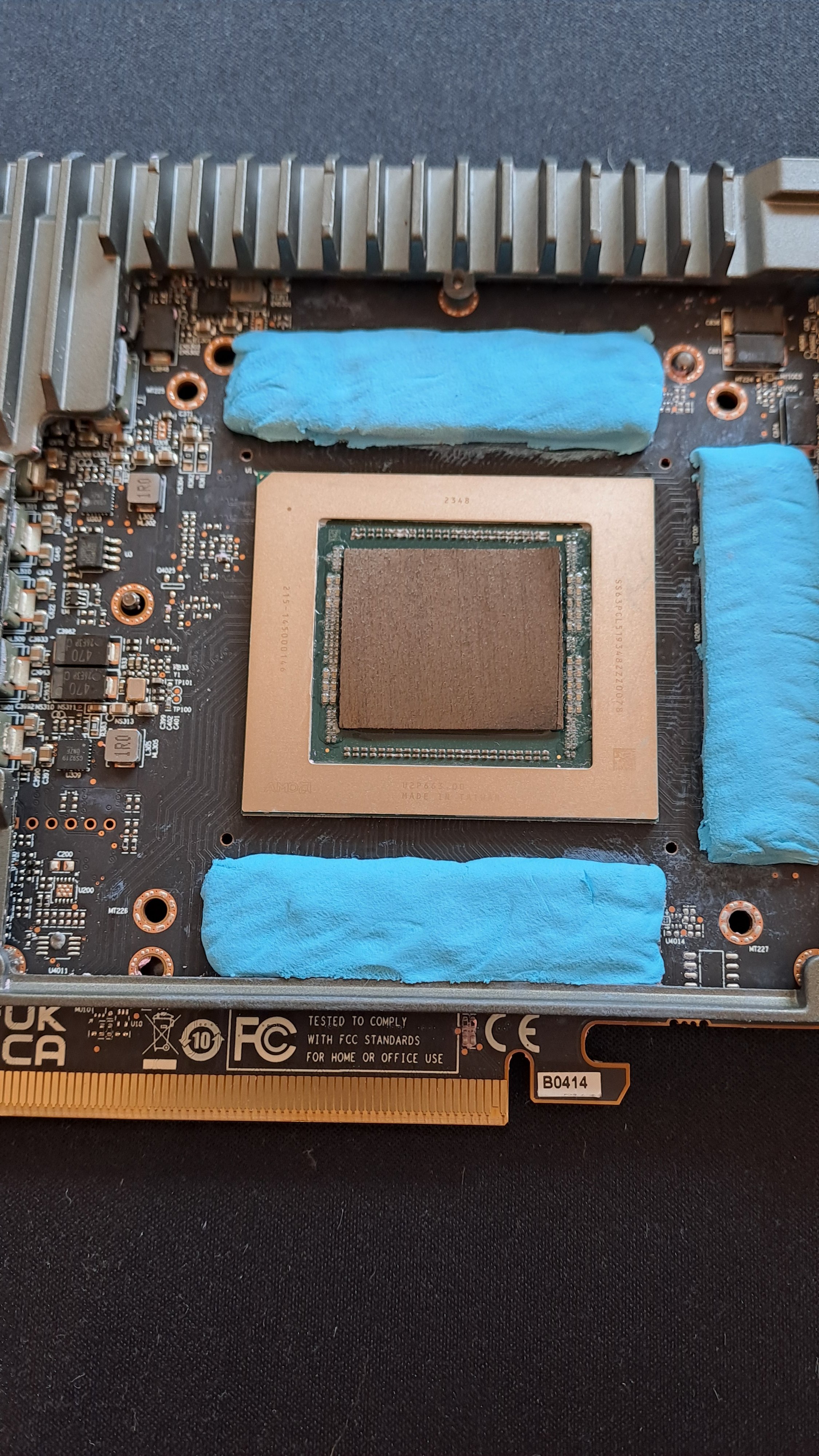

Hat hier jemand eine 7900XTX Nitro+ und schon mal PTM oder den Kryosheet getestet oder schon damit Erfahrung gesammelt ?
Würdet ihr die Pads gegen Pads dann auch gleich ersetzen oder Putty nehmen ?
Unter Luft hatte ich mal mit verschiedenen Puttys experimentiert beim Vram. Funktionierte ganz gut, aber je nach Putty ist es eine ganz schöne Sauerei. Vor allem das normale rosa HY klebt und saut richtig. Das Hardwareliebe Extreme ist da viel freundlicher zu handhaben. Würde aber trotzdem Pads nehmen.
Ist aber bei der Nitro nicht ganz so einfach die richtigen zu nehmen mit dem Originalkühler da dieser, zumindest bei mir unterschiedlich gut auflag beim VRAM.
Test Igorslab Putty
Mein restliches Hardwareliebe Extreme hatte ich zu Igor geschickt. Der hat es getestet, da ich persönlich damit Probleme hatte. Hab anscheinend etwas zu viel genommen, denn das ist ziemlich gut laut ihm.
Test Putty Igor HWLE
Da ich unter Luft trotzdem irgendwie nicht zufrieden war mit den Temperaturen hatte ich endgültig die Schnauze voll und baute um auf Wasser. Das drückte vor allem die Vramtemperaturen um fast 30° nach unten, obwohl ich nur eine kleine Wakü habe.
Für die GPU nutze ich das Kryosheet. Aber Achtung das leitet Strom und man sollte die Bauteile neben der GPU vorsichtshalber isolieren. Mit Paste hatte ich oft nach kurzer Zeit immer Pump Out und kam da auf keinen grünen Zweig. Würde aber mittlerweile das PTM nehmen da man hier nix isolieren muss.
Für den Vram nutze ich diese Pads Klick, da die Originalen vom Block zu kurz waren für den Vram und auch nicht ganz so gut leiteten.
Hab zwar nur 2 360er Radis, aber das läuft komischerweise erstaunlich gut. Gut der Mora würd da klar besser performen, aber mir reicht das so und es ist wesentlich kühler und leiser als Original unter Luft.
Vor allem den Vram drückt es beim Zocken auf 66-68 Grad runter und das mit +15%PL wohlgemerkt. Vorher kamen da teilweise 92-96 Grad raus unter Luft mit +15% PL je nach Spiel. Vor allem im Sommer brauchte man gar nicht dran denken die Karte mit mehr PL laufen zu lassen wenn es auch leise bleiben soll.
Im Anhang mehrere Bilder sowie ein Stresstest von Cinebench + Furmark gleichzeitig knapp 30 Minuten lang bei 25,4 Grad Raumtemperatur. Quäle die CPU da immer mit, sonst ist es ja nur die halbe Wahrheit was da an Temps wirklich raus kommt. In Games ist das ja nochmals etwas kühler. 2 Benchmarkergebnisse habe ich auch mit rein.
@wuest3nfuchs

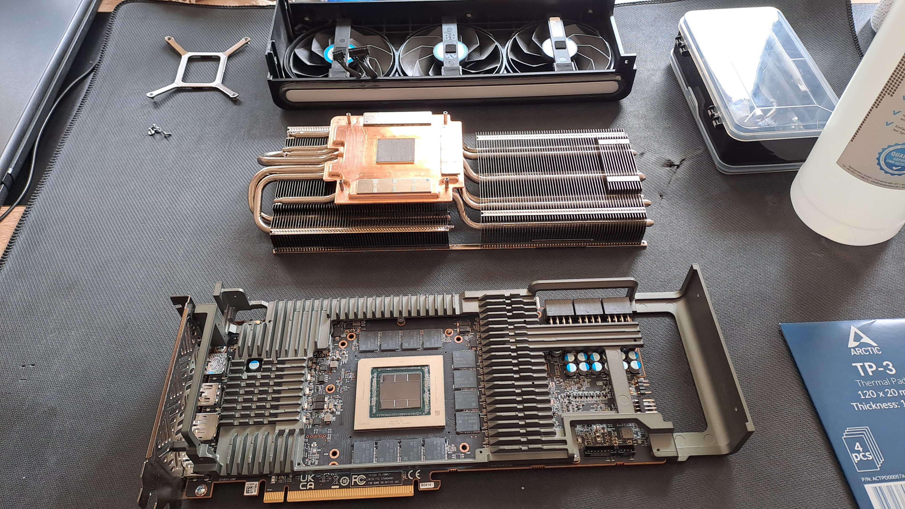

Noch paar Bilder vom Luftumbau und Pump Out mit der Apex Paste. Die Atric TP3 Pads funktonierten auch ganz gut. Musste ich aber mit dem Küchenbrett bearbeiten bzw zusammen drücken da diese zu Dick waren mit 1,5mm und so wiederum der GPU-Hotspot durch die Decke schoss wegen zu wenig Anpressdruck. Die Originalen hatten bei mir um die ~1,2mm.
Ab Werk kann da der Kühler bei jeder Karte leicht unterschiedlich gut passen und genau hier liegt halt der Vorteil von Putty.

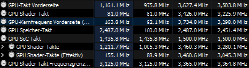

@Caramelito Schade, hätte gerne gewusst, was die so kann, die Taktraten sieht man nicht oft. Was hat die so im GPU Limit gemacht? Meine hört meist bei 2700-3000mhz laut Afterburner auf je nach Spiel, Auflösung und Einstellugen. Die hat aber auch schon mal über 3,3ghz gemacht, ich habe auch schon über 3,5ghz Peak gesehen, zumindes als das Powerlimit gereicht hat.
Auf welche Taktrate es ankommt weiß ich nicht, aber das kommt bei mir in HWInfo raus.
Bin mir nicht sich, aber ich denke GPU Shader-Takt ist das was der AB auch anzeigt, auch wenn der AB da 3490mhz als max anzeigt. Bei keinen 31°C im Raum würde da auch mehr gehen.

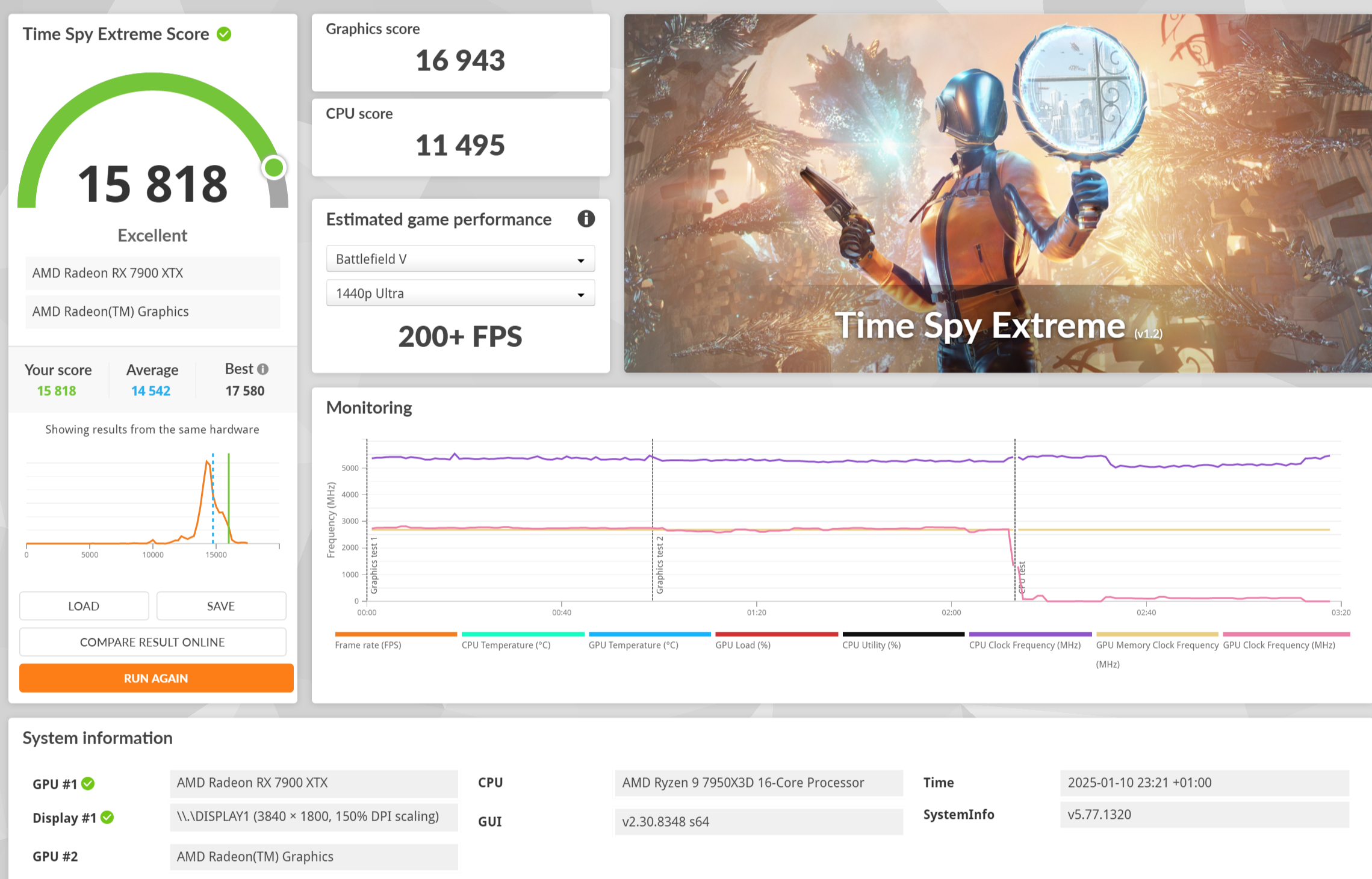

Wie viele punkte erreichst du bei Timespy Extreme?
Da ist eine "normale" Rangliste:
https://www.pcgameshardware.de/3DMa.../Punkte-Tabelle-Time-Spy-Benchmark-1357989/2/
Da stehe ich mit 16,9k vs 14.2k extrem stark ggü. zB
knapp 3500mhz Takt gabs bei nem XTX Rekord und Ultra WaKü bei knapp 800W der GPU.. ^^

Caramelito schrieb:
Das ist nicht komisch, sondern komplett normales Verhalten einer AMD GPU.
Meine XT macht das nicht. Gaming geht die fast nie so hoch wie im TimeSpy oder TimeSpy Extreme. Hin und wieder mal 3ghz, normalerweise aber eher 2,7-2,9ghz, teilweise sogar keine 2,4ghz.
Caramelito schrieb:
Deshalb sind auch sehr viele Stable-OC GPUs hier im Forum in Spielen dann doch nicht stable
Von einem Profil halte ich eh nichts. Ich habe für fast jedes Spiel ein eigenes OC Profil. Control macht 2,5ghz VRAM 2,4ghz Takt mit 800mV. Oder 2,72ghz VRAM 2,8hz Takt mit knapp 950mV. Forza Horizon 5 braucht da 1,05V. Ist also ein gewaltiger Unterschied.
Bin froh, dass meine XT 15655 Punkte macht. Vllt geht da sogar noch was, müsste da mal mit der Boost-Taktrate und Fast Timings rum spielen. Noch ist ja kalt, da geht das noch.
@HI. Schick mal den Screen und Settings für 15500+ mit der XT.
Wäre ja ein Einhorn ohne WaKü etc.
Dass die Karte in Benchmarks höher taktet als in Games ist komisch, nicht umgekehrt.
Oder du hast Fps Limits und die Karte chill dann im Limit und benötigt nicht die Leistung 👍
Screenshot habe ich nicht.
https://www.3dmark.com/spy/52189695
948mV 2800mhz VRAM 3,1 oder 3,2ghz Boost im Afterburner gesetzt, deswegen kann vllt noch mehr gehen. Fast Timings wie in Adrenalin gibt es da auch nicht.
Treiber ist vom Dezember, November Treiber könnte vllt sogar noch besser sein.
Ist eine stock Black Edition mit 400w Powerlimit. Raumtemperatur 4°C offenes Gehäuse und Lüfter in den PC gerichtet.
Macht 34°C/71°C maximal wenn die vorher gut runter gekühlt wurde auf ca 11°C. Hatte die damals auch mal auf 8°C runter im Desktop. War aber nicht kalt genug.
Ich habe für meine PowerColor Hellhound RX 7900 XTX auch einen Umbau auf das Kryosheet und Putty geplant. Mit was hast du denn die Bauteile nahe des Prozessors isoliert? Auf deinem Bild habe ich da nichts erkannt.
Ich hatte auch nur vor den Prozessor und den VRAM neu zu machen. Die Spannungswandler mit den Pads wollte ich gar nicht antasten. Also zerlegen nur bis zu dem Status:
Konkrete Fragen:
1) Was zum isolieren der umliegenden Bauteile mit dem Kryosheet nehmen?
2) Kann man überhaupt nur den Kühler abnehmen, oder muss man den zusätzlichen Kühlkörper für die Spannungswandler auch zwangsweise entfernen? Ich habe Sorge um die dort verbauten Pads, die reißen dann vermutlich ein. Vermutlich könnte man das notfalls auch mit Putty ersetzen.
Ich habe momentan ein Delta von ca. 10°C (in Spielen) zwischen GPU Temperatur und Hotspot. Das ist wohl soweit normal. Ich rechne auch nicht damit, dass sich das durch das Kryosheet reduziert. Mein Ziel ist vielmehr einer dauerhaft zuverlässige Kühlleistung auf dem jetzigen Niveau zu haben. Außer reinigen möchte ich die Grafikkarte die nächsten Jahre nicht mehr anfassen müssen. Mein Basteldrang ist inzwischen stark reduziert.
Ich akzeptiere beim zocken auch erhöhte Lüfterdrehzahlen, da ich sowieso die meiste Zeit mit Kopfhörer spiele. Es kommt mir nicht drauf an das letzte aus der Karte zu quetschen oder alles Ultraleise zu haben. Ich aktiviere im Desktopbetrieb auch den zeroFan Modus und lasse die Lüfter da mit ca. 900 Umdrehungen laufen. Da höre ich keinen Unterschied (zur Einordnung, was für mich als leise durchgeht)
