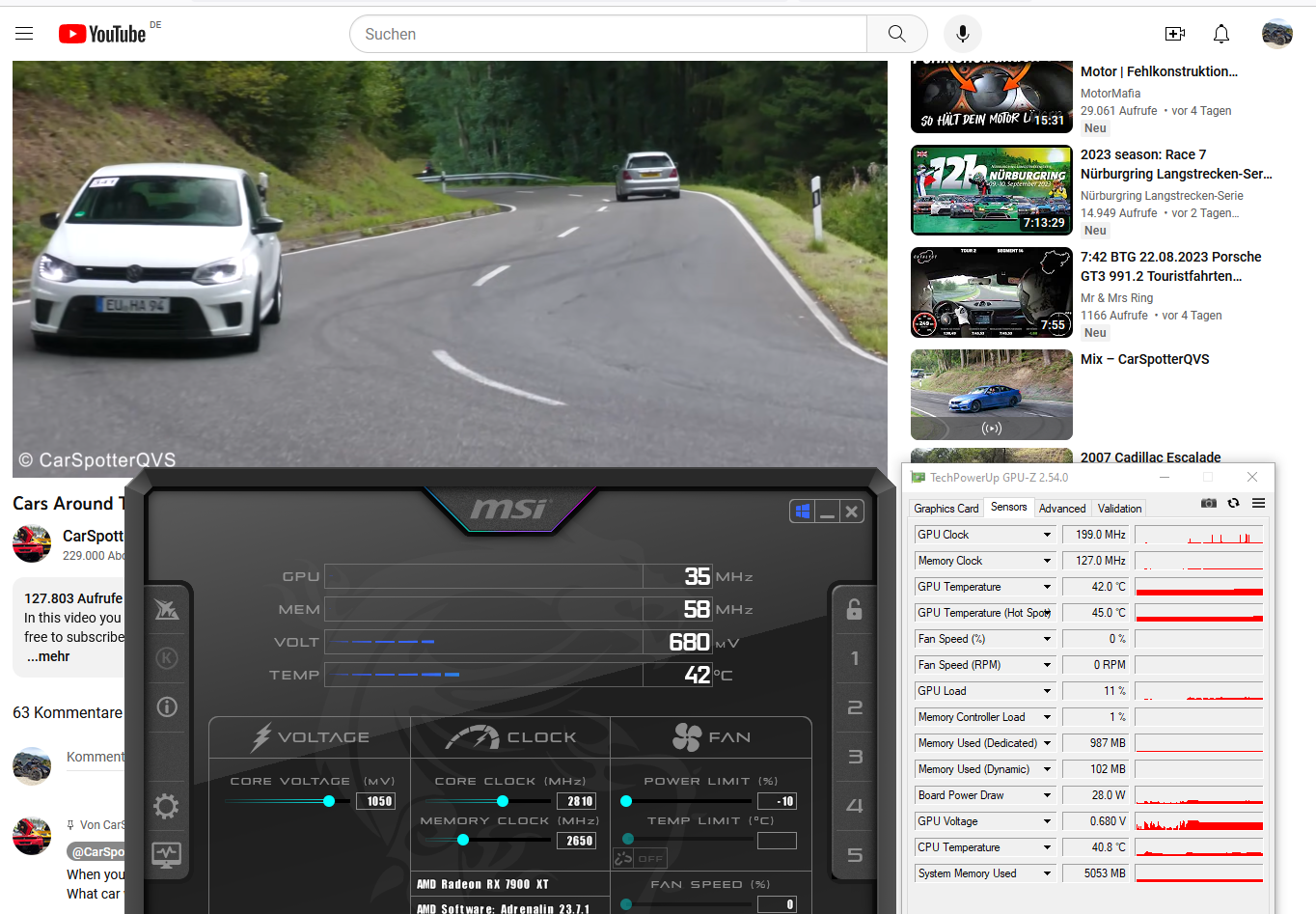

Wie sieht es beim Schauen von YouTube und dergleichen aus? Die Leistungsaufnahme im Leerlauf und wenn voll ausgelastet ist ja nicht so das Problem. Angenommen die Kernspannung der Karte wird reduziert bis sie nicht mehr ins Powerlimit läuft, hat das auch Auswirkungen auf den Verbrauch bei leichten und mittleren Lasten? Eher nicht, oder?
Youtube schwankt zwischen 26 und 46 Watt. Chill habe ich auf 165/165 stehen.
