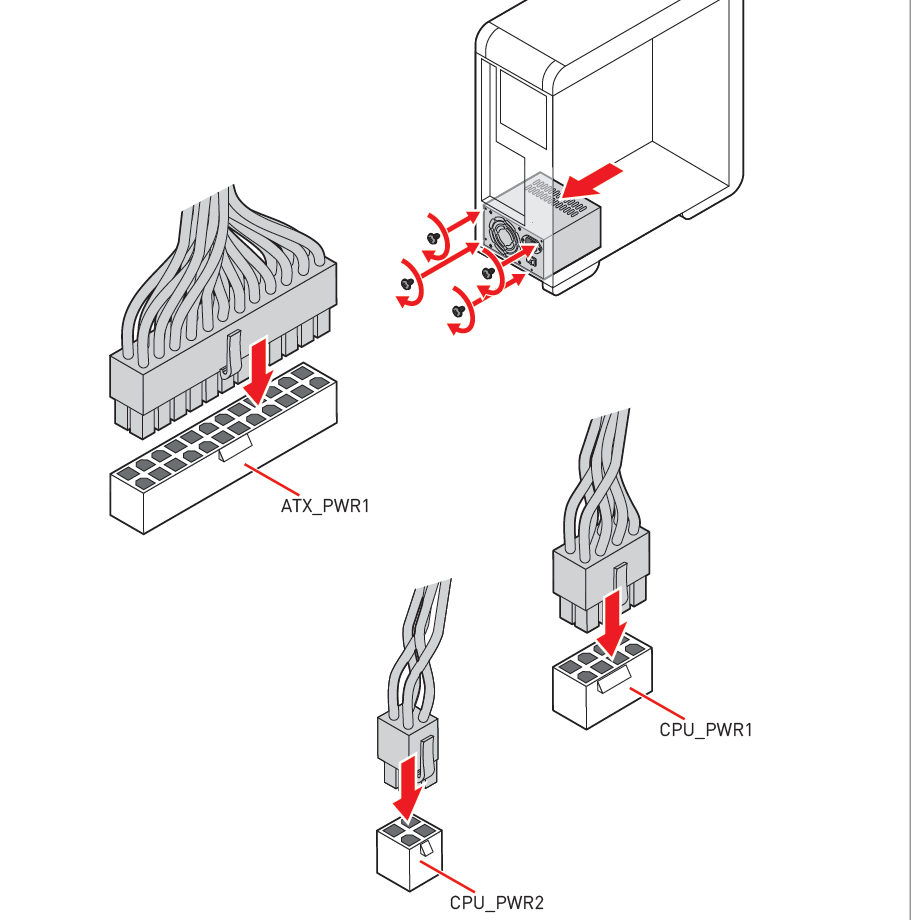

Guten Abend,
ich habe ein Mainboard (MSI PRO WIFI AMD B650) gekauft sowie einen Prozessor (AMD Ryzen 7 8700F 8x 4.10GHz) und den PC zusammengebaut. Beim Einschalten drehen sich die Lüfter, es kommt kein Beepton vom Lüfter, und mehr tut sich da auch nicht.
Ich habe im Handbuch gelesen und dann auch auf dem Board gesehen, dass da ein 4-poliger Stecker (CPU_PWR2) angeschlossen werden muss, den mein Netzteil aber nicht hat.
Nun zu meiner Frage: woran sehe ich, dass ein neues Netzteil geeignet ist? Wie heißt der Anschluss, den ich brauche?
Ich bedanke mich im voraus für hilfreiche Tips.

Hi, es wäre gut zu Wissen welches Netzteil du hast (Marke und Typ) :) ?
in der Regel, sind die meisten neuen Geeignet :) , das Kabel nennt sich EPS / ATX-Kabel, gibt es in 4 oder 8 Poligen Varianten.
Bei Netzteilen, gibt es aber natürlich ganz viele verschiedene, Preis und Qualitätsmässig.
Und wir müssten wissen, was du sonst noch für Verbraucher im PC Hast.
Was hast du für eine Grafikkarte, wie ist dein Budget etc :) ?
Hi, dein herausgesuchtes Netzteil würde aber nicht passen, denn das hat nur 1x 1x ATX12V 4pol du bräuchtest aber 8 Polig denn der CPU_PWR1 ist zwingend einzustecken der 4 Polige CPU_PWR2 ist Optional.

Jane_Marple schrieb:
4+4 = 8, also würde passen.
Das sind zwei Stecker mit jeweils 4 Pins und diese zwei Stecker können auch zusammen in einem 8-Pin eingesteckt werden.

Das hat das jetzt verbaute Netzteil auch, und so habe ich die Stecker auch eingesteckt. Aber wie man an der obigen Skizze aus dem Mainboardhandbuch zu sehen ist, brauche ich noch einen weiteren 4-poligen Stecker.
Nein brauchst du nicht, der ist optional. Das Netzteil hat trotzdem nichts in dem Rechner zu suchen. Passive PFC und ATX 2.0... da kannst du auch einfach direkt ein Lagerfeuer anmachen.
Muss übrigens nicht, der eine 8pin (CPU_PWR1) reicht da locker.
Nur sollte man das nicht so gute Intertech Netzteil bei der neuen Hardware nicht verwenden.
Nein brauchst du nicht, der zweite CPU Stromstecker ist optional, den brauchst du eher, wenn du übertakten willst
Nein braucht man nicht, das Problem wird wohl ein anderes sein. Das erste Ramtraining kann einen Moment dauern, im Zweifel einfach mal 20 Minuten nach dem Einschalten warten. Es kann aber auch ein Problem mit der GT710 sein, weiß jetzt nicht, ob die ein passendes Video-BIOS hat. Reagiert z.b. Numlock auf der Tastatur?
