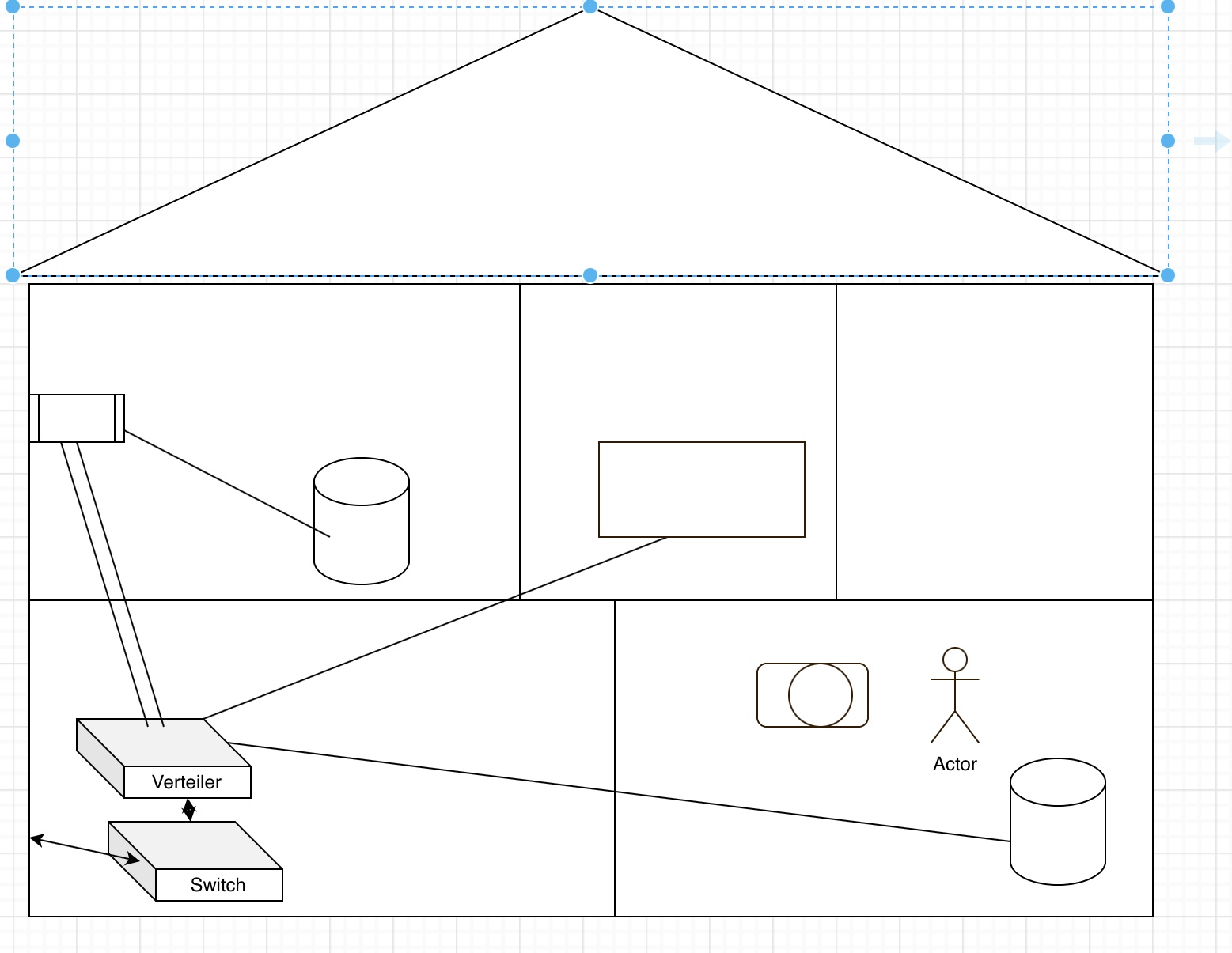

Noch eine Laienfrge: Netzwerkkabel kommt von außen in den Keller, geht in Port x im Switch. Von dort über Port x ins Büro. Da wird der Router abgeklemmt und spielt das Signal über Port y zum Switch zurück. Am Switch sind dann alle weiteren Dosen im Haus gepatched. Die Dosen im Büro sind damit alle belegt und ich muss den PC direkt an den Router klemmen. Gibt es da eine Adapterlösung, so dass eine Dose für 10GBit frei bleibt?
https://app.diagrams.net/
mal mal bitte deinen aktuellen netzwerkaufbau und gib das Digramm frei - dann koennen wir dir da den Setup der uns vorschwebt rein malen

Besser bekomme ich das am iPad nicht hin...
so wie auf Deinem letzten Bild wird das nicht funktionieren
a) das Internet muß an den Router, nicht Switch
b) wo ist denn das NAS?
c) was sollen die zusätzlichen Switche im Wohnzimmer und FotoStudio?
d) entsprechen die Anzahl der Verbindungsstriche der Anzahl der verlegten LAN Kabel?

Oben zu dem Bild. Wieso Switch in jedem Raum? Sollen zwei Striche 2 Kabel sein? Soll der Aktenschrank die NAS sein?
Ich würde vom Keller aus die Netzwerkkabel in die Räume legen und min. doppelt so viele Kabel/Dosen setzen wie aktuell benötigt werden.
Einzige wo das sinn macht wäre in dem Fotostudio.

Gelb = 10G Link, unter der Annahme, daß sich der Fileserver im Fotostudio befindet.
Der Drucker braucht praktisch nichts. Wenn es keine andere Hardware im Studio gibt, reicht ein (1) 10G-Link zum Switch im Keller. Ansonsten zwei einplanen.
Dasselbe gilt auch für das Wohnzimmer. Der tv kann mit 10G nix anfangen und mit Pech bekommt er nicht mal eine Verbindung; daher erstmal so lassen.
Zum Büro einmal 1G zum Accesspoint und einmal 10G zum PC. Der Drucker dort bleibt am AP.
In den Keller entsprechend einen 10G fähigen Switch. Der Router zwischen Switch und Internet ist natürlich wichtig, aber hier ohne Belang.
Was bleibt sind, nach Design, zwei Switches mit jeweils mindestens vier 10G Ports.
Keller ist vermutlich egal. Beim Studio ist aber wahrscheinlich die Lautstärke relevant.
Raum 1 und 2 wurden nicht berücksichtigt. Diese bei Bedarf mit verplanen.

Danke nochmal an alle. Also der Aktenschrank im Studio soll tatsächlich das NAS darstellen. Ich versuche mal die anderen Fragen zu beantworten:
1. Ja, pro Strich eine Leitung. 12 Anschlüsse im Haus.
2. Im Anschlussraum im Keller kommt die Leitung von außen, geht dann über den Switch und den Verteiler zum Router und vom Router über den Verteiler zurück zum Switch. Ich könnte den Router dort im Keller direkt anklemmen, hätte dann aber im Haus kein WLAN mehr, da Stahlbetonkeller (weiße Wanne wegen hohem Grundwasser).
3. Mir fällt gerade auf, dass die Leitung von außen wahrscheinlich gar nicht über den Switch zum Verteiler und dann zum Router müsste, sondern auch direkt über den Verteiler zum Router gehen könnte - richtig?
4. Den Switch im Wohnzimmer brauche ich für die Sonos, das Apple-TV und den Fernseher. Leider ist im Wohnzimmer nur eine Dose mit zwei Buchsen.
5. Ähnlich im Studio. Dort ist das NAS, der Drucker und ein Repeater am Kabel. Den Repeater nutze ich für WLAN für Gäste und meinen Studio PC. Letzteren könnte ich auch ans Kabel hängen, aber ich habe den auf einem Wagen und schiebe das Teil viel durch die Gegend - da ist ein Kabel unpraktisch. Geschwindigkeit hier ist weniger wichtig, da die Bilder nur aufs NAS geschoben werden sollen und dann am Rechner im Büro bearbeitet werden.
6. TV und ähnliches lasse ich bei 1 GBit. Es geht also prinzipiell nur um die schnelle Verbindung zwischen NAS im Keller und Rechner im Büro. NAS im Büro ist wegen Lautstärke keine Option.
Da beide Buchsen im Büro belegt sind, weiß ich nicht, wie ich eine 10 GBit Leitung Richtung NAS bekomme.
Eine Option ist ggfs. den Router ins Wohnzimmer zu hängen/stellen. Dann wären die beiden Buchsen der Bürodose frei... sinnvoll?
