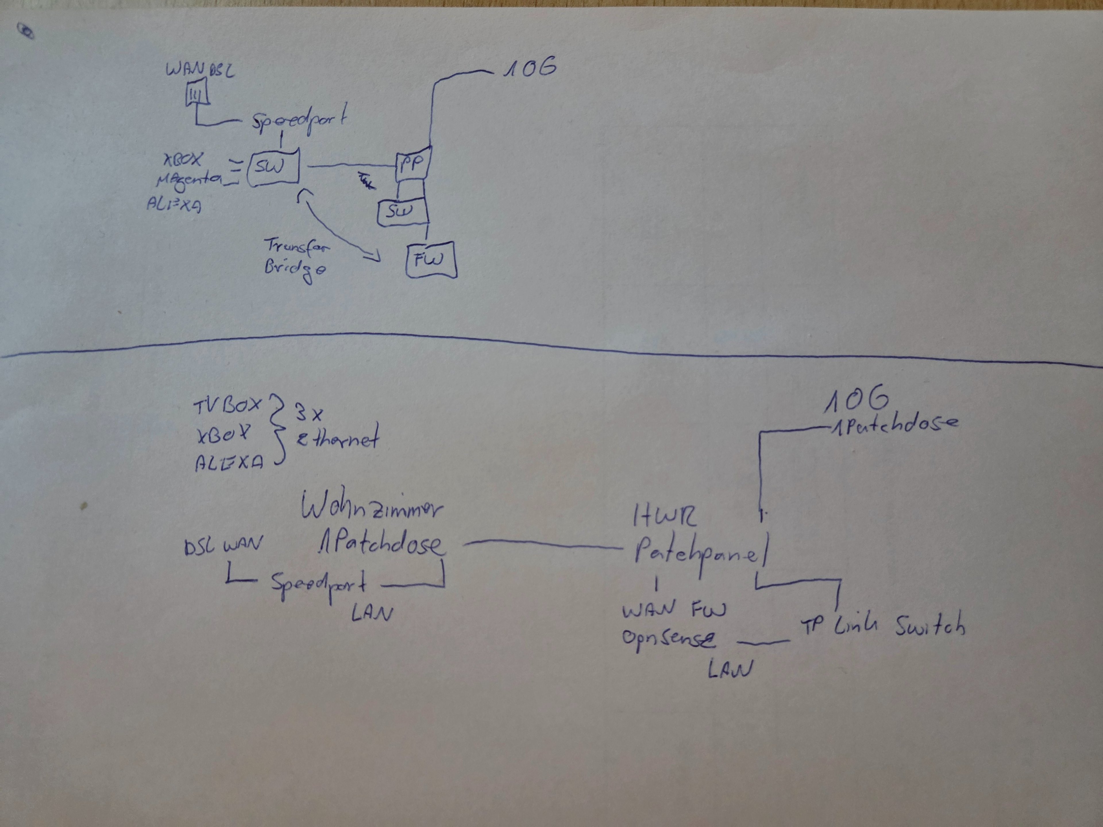

Moin,
ich ziehe nächsten Monat in ein Haus, was in den meisten Räumen mit einer Patchdose ausgestattet ist, die zentral zu den HWR (Hardwareraum) führt, wo ein Patchpanel ist. Ich habe bereits folgendes Setup bei uns in unserer Wohnung: Switch, AP, Connect Box und Opnsense. Derzeit habe ich echt Probleme mich für eine Verkabelung bzw für ein Setup zu entscheiden, denn ich habe folgendes Problem: Ich habe im Wohnzimmer 2-3 devices, die ich anschließen möchte, aber nur eine Patchdose, die in den HWR führt.
Meine Gedanken zur Verkabelung sind derzeit diese:
WAN DSL - Speedporort - Speedport LAN in die Patchdose zum HWR - vom HWR in Port 1 der Opnsense für WAN. Die Opnsense konfiguriere ich dann so, dass ich ein Transfernetz zur Speedport (Anbieterwechsel) konfiguriere oder den Bridge Modus nutze, falls verfügbar.
Bei dem Setup kann ich die anderen Geräte im Wohnzimmer nicht anschließen. Wie löse ich das am besten? Ein Switch an die Speedport und von dort in die Patchdose zum HWR und dort ebenfalls einen Switch platzieren?
Die Zeichnung beschäftigt sich oben mit zwei Switches. Einen im Wohnzimmer, einem im HWR. Die sind dann via Trunk verbunden und ich nutze für den Uplink VLAN Tagging. Im unteren Bild wäre die "optimale" Verkabelung, wenn ich nicht 2-3 weitere Geräte hätte.
Wie ist eure Meinung bzw wie würdet ihr es machen?

Die Geräte die WLAN haben mit WLAN nutzen. Oder halt zusätzliche Switches nutzen. Vielleicht ist in dem Kabelkanal genügend Platz um ein zweites Kabel einzuziehen und du kannst zwei Anschlüsse nutzen.
Reaktionen: Chibi88
Dann wäre bei einem Switch der AP aber im HWR. Wenn der Switch im Wohnzimmer verbliebe, könnte ich dann nichts aus dem 1 OG anschließen, da im HWR kein Switch ist.

Simplex oder Duplex Dosen? Keine TAE im HWR oder zumindest die Kabel die da durch gehen?
DSL kommt im Wohnzimmer an? Sehe ich das richtig? Da kannst du doch einen DSL-Router mit 4 Ports hinstellen. Was ist das aktuelle Speedport-Modell?
Wie sieht es mit Kabel oder Glasfaser aus? Lohnt sich ein Umstieg?
Deine grundlegenden Gedanken zum Aufbau sind schon absoluter Käse. Bevor man mit der Einrichtung beginnt, sollte man erst einmal physisch arbeiten und alles vorbereiten. 1.) Wenn du einen "Hardwareraum" hast, nennen wir es einfach mal Serverraum, kauf dir für 20€ einen kleinen Mini-Netzwerk- oder Serverschrank. 2.) Kabelmanagement: Sehe zu, dass du das TAE DSL VDSL2 Gerummel eben in diesen Raum und in das Schränkchen umlegst, so dass du eine saubere kleine DSL Dose in deinem "Hardwareraum" hast. 3.) DSL Signal, Aufbau Netzwerk etc. Wenn es schon VDSL ist und du Opnsense einsetzt, dann schnapp dir ein DrayTek Vigor und bau da nicht irgendeine Doppel Nat verseuchte "wird schon irgendwie funktionieren" Konfiguration. Das hat man früher als Jugendlicher gemacht um Sachen auszuprobieren und mit Netzwerk rumzuspielen. 4.) Wie betreibst du Opnsense? In einer VM auf einem Server oder Mini-PC? Hast du da einen Protectli Vault FW4B oder eine kleinere Ausführung? Wichtig ist, dass das Ding auf jeden Fall genügend Lan-Ports hat.
Zusammengefasst: Wenn du schon einen Hardware- bzw. Serverraum hast, dann bau auch von da auf und versuche nicht über ein verzweigten Kurven Parkour irgendwas irgendwie am laufen zu bekommen.

Wenn die Speedport von der Telekom kein Bridge kann ist es wirklich Käse, ja. Ich war vorher bei der Vodafone und da ist es kein Problem gewesen. Da liegt meine Public IP auch direkt auf meiner Hardware FW mit Opnsense auf untrust. Das geht also bei der Speedport nicht? Spitze....
Wäre DrayTek 167 dann das richtige Gerät? 250mbit sind von der Telekom gebucht.
Zwecks Verkabelung und Aufbau schau ich mir das später noch mal im Haus an. Serverschrank war eine Überlegung wert aber wir wohnen dort in Zukunft zur Miete und es ist nicht abzusehen, wie viele Jahre das sein wird, deshalb will ich da keinen allzu großen Aufwand betreiben.
@ReeseyRemsedo der von dir skizzierte Aufbau ist wünschenswert, aber wie gesagt macht der DSL Anschluss mir da Kopfschmerzen und ich würde gerne alles zentralisiert stehen haben.
DSL -> Speedport (Bridge falls nötig) / DrayTek -> Opnsense -> Switch -> LAN mit verschiedenen VLAN zum segmentieren.
Diesen Aufbau habe ich bereits aktuell in unserer Wohnung, da habe ich den Kabelanschluß aber auch im Wohnzimmer und dort eben auch AP, Connect Box, Switch und FW steh....
Die Opensense kann nicht ins Wohnzimmer?
Reaktionen: Chibi88
Doch, könnte sie. Dann wäre der Anschluss von DrayTek direkt an die Opnsense ohne ein Switch dazwischen. Dann könnte ich bei der Opnsense den LAN Port nutzen und dort den Switch anstöpseln. Vom Switch kann ich dann über die Patchdose in den HWR, müsste dort dann aber einen zweiten Switch platzieren. Zwischen den Switches könnte ich dann die VLANs Tagen (während DryTek und Opnsense direkt verbunden sind). Würde aber wieder mehr HW im Wohnzimmer bedeuten plus zweiten Switch. Aber gut, so nen managed Switch kostet halt 25€, passt schon.

Werde es wie beschrieben über das Wohnzimmer laufen lassen. Bin kein großer Fan zwischen Modem und FW einen Switch zu schalten. Dann verbinden ich das eben direkt mit der FW, so wie es aktuell ist und tagge die VLANs über den trunk, der in den HWR geht und schließe so nen neuen Switch an. So habe ich es mMN recht sauber.
Edit: im hwr hängt doch eine, wie ich sehe.
