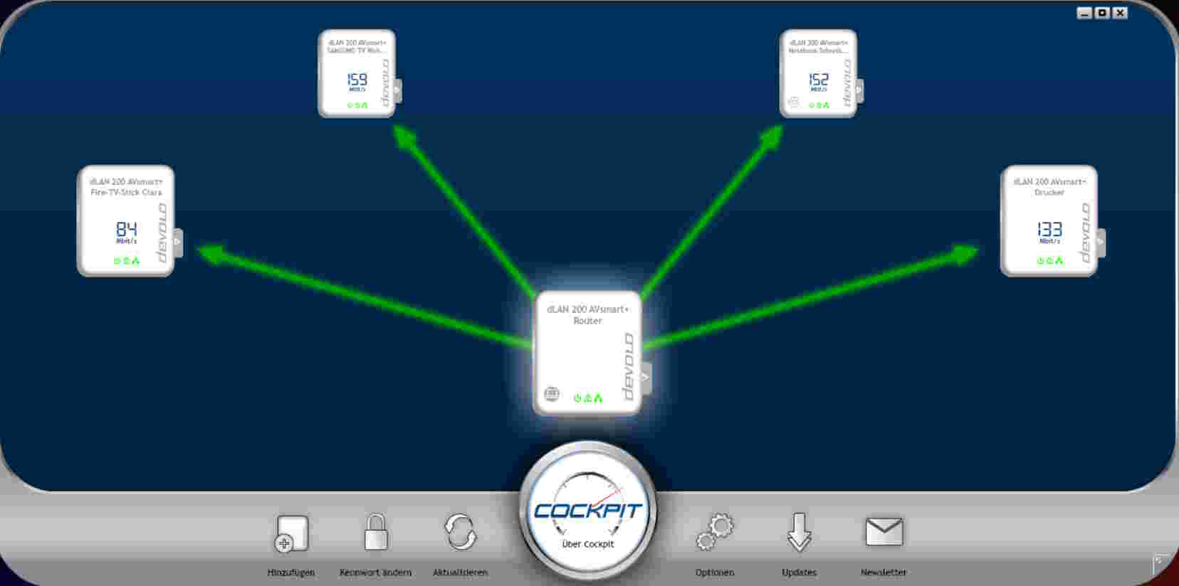

Moin,
folgendes Problem: Netzwerkdrucker im devolo dLAN Netzwerk einrichten.
Lt. devolo-Cockpit ist der Drucker "dran" (siehe Anhang)
Dem Drucker wurde eine statische IP (192.168.1.188) zugewiesen.
Diese IP ist per PING nicht erreichbar und somi kann der Drucker (Kyocera P2040dn) darüber nicht installiert werden.
Muss für PING im dLAN-Netz noch was freigegeben werden? Wei?
Oder geht die Netzwerkinstallation der Druckers ganz anders? (Anderes Protokoll)
DANKE für Hilfe!
VG
ALF

das LAN kabel zwischen dLAN-Adapter und Drucker steckt: Sonst würde das devolo-Cockpit die Verbindung garnicht erkennen.
Sicher? Das Cockpit zeigt dir doch die DLAN-Datenrate. Oder erkennt der Adapter, dass nichts angeschlossen ist und schaltet DLAN dann in den Standby?
Wenn das LAN Kabel aus dem dLAN Adapter ruas ist oder der dLAN Adapter nicht in der Steckdose ist, zeigt das devolo-Cockpit die Verbindung garnicht erst an.
Wenn das LAN-Kabel aus dem Adapter ist, sieht man das auch an dem LCD-Display des dLAN Adapters (darum habe ich welche mit LCD-Display genommen).
