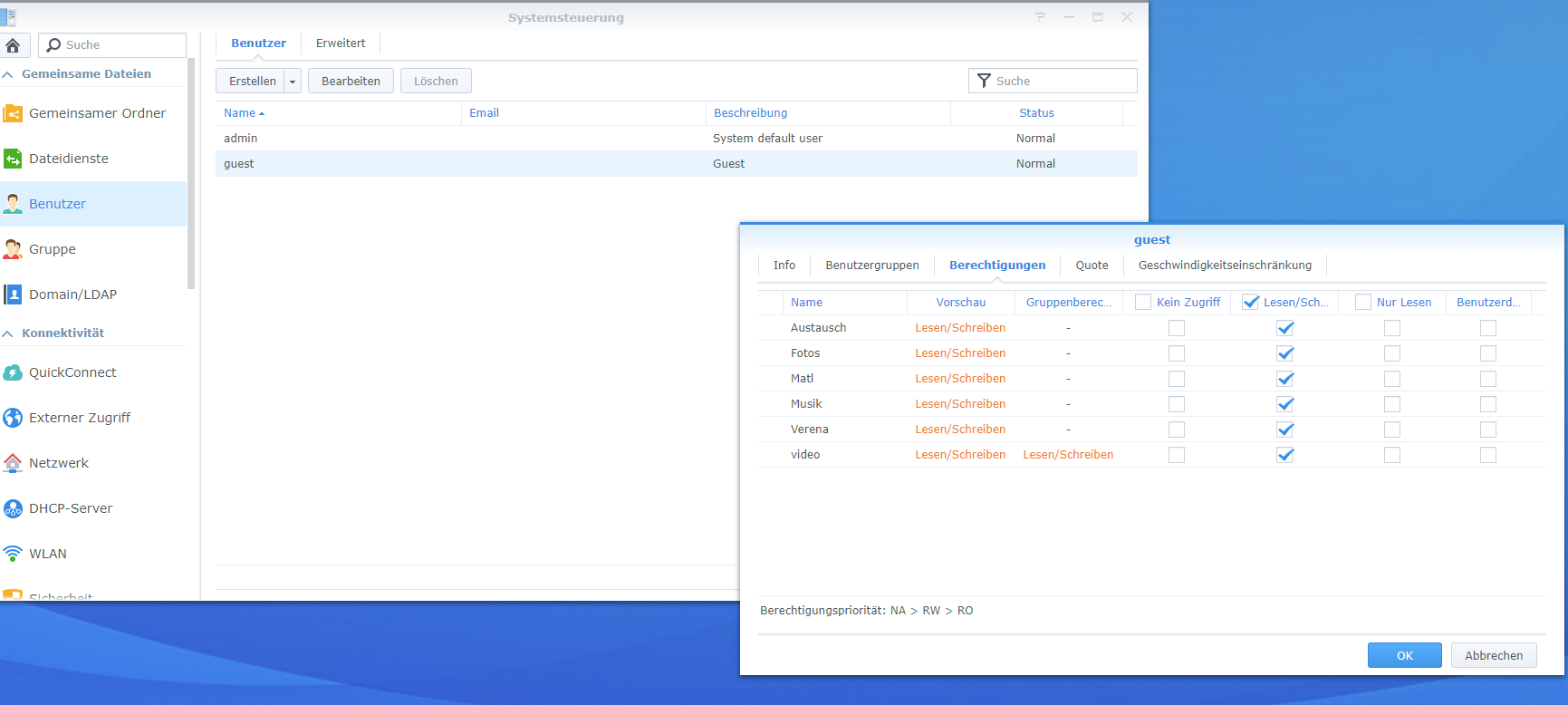

Mein Problem ist, dass ich derzeit nur von den diversen Geräten darauf zugreifen kann, wenn ich die IP-Adresse des Geräts im Synology freigebe so wie im Bild im Anhang.
Dies ist allerdings äußerst mühsam, da ich nicht jeden einzelnen Ordner für ca. 20 Netzwerkgeräte freigeben möchte und außerdem kommen ja laufend neue Geräte dazu bzw. ändern sich auch die IP-Adressen der Geräte.

ich fahr meine grade hoch und kopier dir mal die einstellungen.
NFS brauchst du schonmal garnicht
erweiterte berechtigungen auch nicht
unter berechtigungen musst du zumindest einen benutzer einrichten der lesen + ggf. schreiben kann.
damit greifst du dann dadrauf zu:
Reaktionen: Matl1983
Ich habe Benutzer mit den vollen Rechten ausgestattet.
Siehe Anhang.
als erstes einmal nfs deaktivieren ( dateidienste )
und die ganzen einträge rauswerfen
benutzer guest hat auch ein passwort ?
neuen benutzer anlegen zb. share/share
testen
Scheint zu klappen. >>> Vielen Dank.

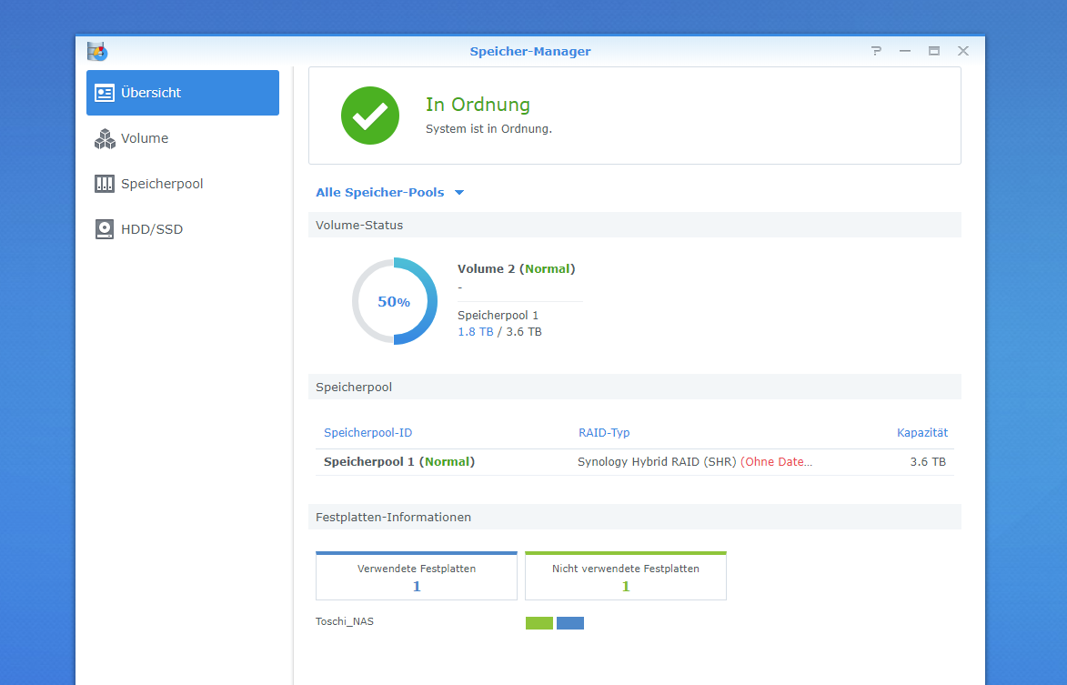

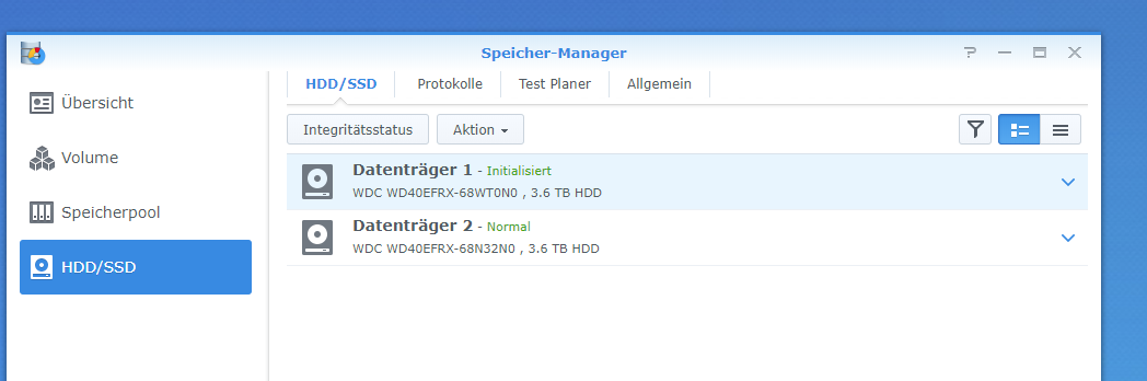

Ich habe 2 gleiche Festplatten im NAS allerdings mit verschiedenem Baujahr.
Also eine ist neu und die andere ist ca. 3-4Jahre alt.
Ist das ein Problem? Den er erkennt meine alte Festplatte nicht mehr.
Ich würde aber gerne meine Daten auf die 2 Festplatte spiegeln.
Siehe Bilder im Anhang.

Du musst im Speichermanager die nicht genutzte Festplatte hinzufügen, ein RAID erstellen. Dabei werden aber die Daten deiner aktuellen Festplatte eventuell gelöscht werden bei Erstellung des NAS.
Es gibt SynologyHybridRaid, guck dir das mal an.

Das die zweite Festplatte gespiegelt wird funktioniert jetzt wieder >>> vielen Dank dafür!
