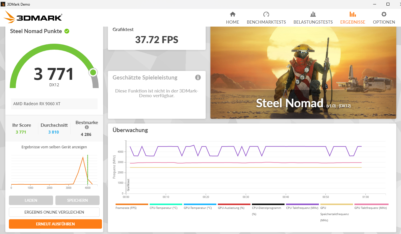

Hier die akutellen Scrennshots. Die Benchmarks der RX560 habe ich schon gelöscht.

Ich habe die Treiber im abgesicherten Modus deinstalliert, dann erst die neuen Treiber installiert.
Sieht nicht besser aus

Wie heiß wird die GPU und wie sieht das Kühlkonzept aus, Gehäuse, Lüfter, Airflow?
Poste mal ein Foto vom Innenleben, auf dem man das alles sehen kann.
Habe eine Einstellung in der AMD Software Adrenalin Editon geändert , jetzt ist es besser.
GPU max.57°C, Cpu max. 60°C laut 3DMark
Gehäuse ist ein Cooler Master CM 500 Force Midi Tower , 2*120mm in der Front , 1*120mm im Heck , Cpu-Kühler Enermax ETS -F40-FS mit 1*140mm.
