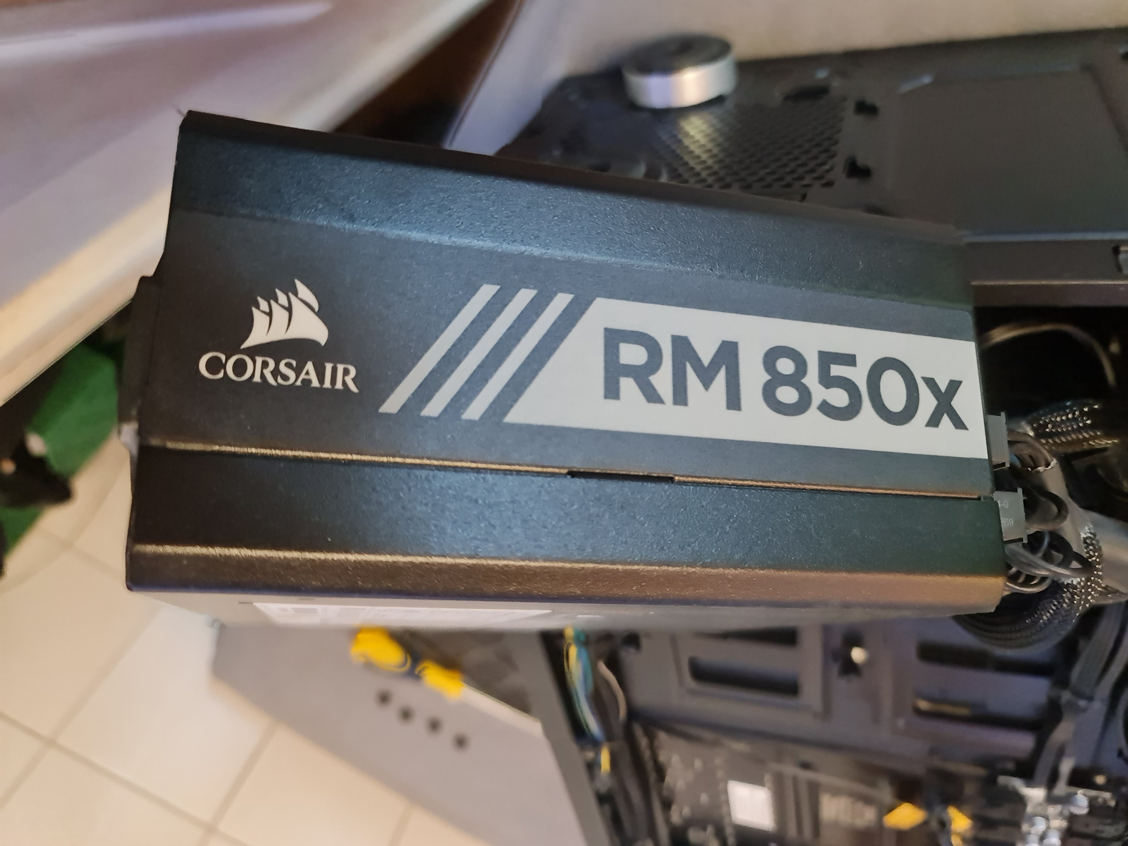

Dann mach besser mal ein Bild vom Typenschild mit den Infos vom NT und lad das hier hoch.

Hoffe man kann es lesen.

Ganz einfach: der, den dir der Verkäufer vorenthalten hat und du dir das leider einfach so gefallen lässt :)
Dein Netzteil ist hingegen erste Sahne, keinen Grund, das neu zu kaufen. Wenn @Firefly2023 sich an deinem Kabelwust stört, lass dir von ihm ein neues kaufen (und achte drauf, dass alle Kabel dabei sind! :D )

Das brauchst du nicht ersetzen. Ein passendes Adapterkabel reicht.
