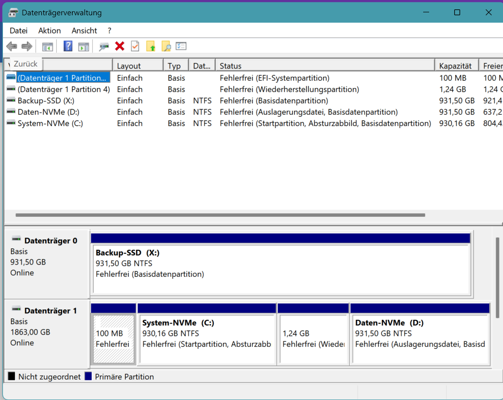

Ich habe es jetzt mal so gemacht:
Namen sind recht selbsterklärend:
C: System, Windows + Programme (Partition 1 NVMe SSD)
D: Daten: Cloud Dateien, Geschäftliches, Privates, Downloads und Temp Dateien (Partition 2 NVMe SSD)
X: Back-Up meiner wichtigsten Daten (SSD)
Meine Gedanken:
- Auf C: ist zu viel Luft; aber wie löst man das nachträglich; sollte C "Kaputt" gehen sind ziemlich viele Dateien auf einmal platt. Sofern ich regelmäßig auf die SSD und oder Cloud Back-Uppe ist es kein Thema
Was würdet ihr machen? Wie kann ich es besser machen?

Sieht schon sehr viel besser aus.
LW X: ist unklug, da man in der Recovery-Umgebung den Buchstaben X:> verwendet.
(siehe Screenshot in #25)
System ist unter Windows immer der Name für die EFI-Partition. Windows wäre eine bessere Bezeichnung als System-NVME zu nehmen. Dann wird es auch in der Recovery-Umgebung übersichtlicher und einfacher.
Mach mal einen Rechtsklick auf C: und wähle Volume verkleinern. Ich denke, dass 200 GB für dich mehr als ausreichend sein sollten. Dann davon ein Backup auf Disk 0. Den freien Speicherplatz für eine neue Partition verwenden. z. B. D:\ und die Daten in E: umbenennen.
Den alten Datenträger 0 könntest du ebenso eingebaut lassen und bei Bedarf anklemmen und für Backups verwenden.

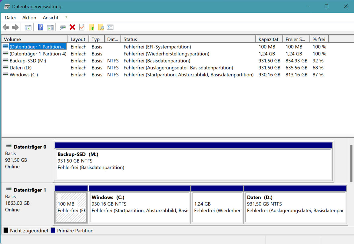

@Baltimore
Danke für den Input.
Die Umbenennung habe ich vorgenommen. Die sonstigen Pfade habe ich angepasst.
Einziges Problem, das ich habe, ist, dass ich C über die DTV maximal um 50 GB verkleinern kann.
Über Macrium habe ich eine Rescue Datei von C erstellt und wollte hier im abgesicherten Modus starten, um dann per Macrium die Anpassung vorzunehmen. Allerdings komme ich da nicht ins entsprechende Menü.
Hier die aktuelle Situation: Überlegung war, C auf 400GB zu reduzieren und D somit auf insgesamt ca. 1,6 TB.

Manchmal lässt sich das Problem lösen, indem man alle Wiederherstellungspunkte löscht. Wenn das immer noch nicht reicht, liegt es an den Metadaten ($) wie MFT etc. Da hilft dann nur ein Partitionstool. Die linke Partitionsgrenze von Daten D: muss ebenso mit einem Partitionstool verschoben werden.pimprider schrieb:Einziges Problem, das ich habe, ist, dass ich C über die DTV maximal um 50 GB verkleinern kann.
Wenn du mit Macrium arbeitest, dann bitte alle Recovery-Prozeduren nur über einen USB-Recovery-Stick durchführen. Den abgesicherte Modus bei Backup/Recovery-Prozeduren nicht verwenden. (VSS)

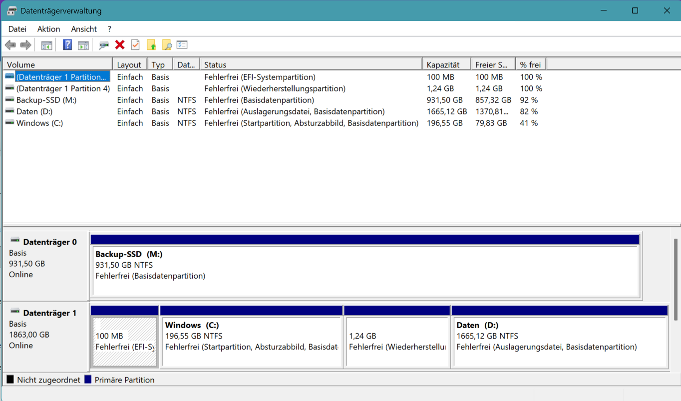

Wenn du die C-Partition auf 200 GB reduzierst, hast du eine gute Wahl getroffen. All meine Office-Computer laufen seit Jahren schon mit 120 GB. Da wurde es noch nie zu eng.
Bei der Diskgröße würde ich ohnehin 3 Partitionen nutzen.
Ich schreibe dir hier, weil man PN wohl keine Bilder versenden kann.
Ich habe C: per NIUBI auf ca. 200 GB verkleinert.
Damit habe ich ca. 733 GB freien Speicher. Den sehe ich auch. Jetzt habe ich nur das Problem, dass wenn ich Rechtsklick auf D: mache und auf "Größe ändern/verschieben" klicke, es nicht schaffe den nicht zugeordneten, freien Speicher dort zu ergänzen. Wie gehe ich da am besten vor?
Danke. Und wie mache ich das? Laut ChatGPT kam folgende Antwort: Mit der Windows-Datenträgerverwaltung kannst Du keine Partitionen verschieben. Punkt. Sie kann nur verkleinern, erweitern oder löschen. Ein Verschieben der Recovery-Partition an den rechten Rand von C ist damit technisch nicht möglich.
Das machst du mit NIUBI (Größe ändern/verschieben)pimprider schrieb:Ein Verschieben der Recovery-Partition an den rechten Rand von C ist damit technisch nicht möglich.
Den ganzen Block auf einmal nach links verschieben und oben auf ausführen klicken.
verstanden?
Doch, ich glaube es! Dein System ist jetzt gut konfiguriert.pimprider schrieb:Man mag es kaum glauben
