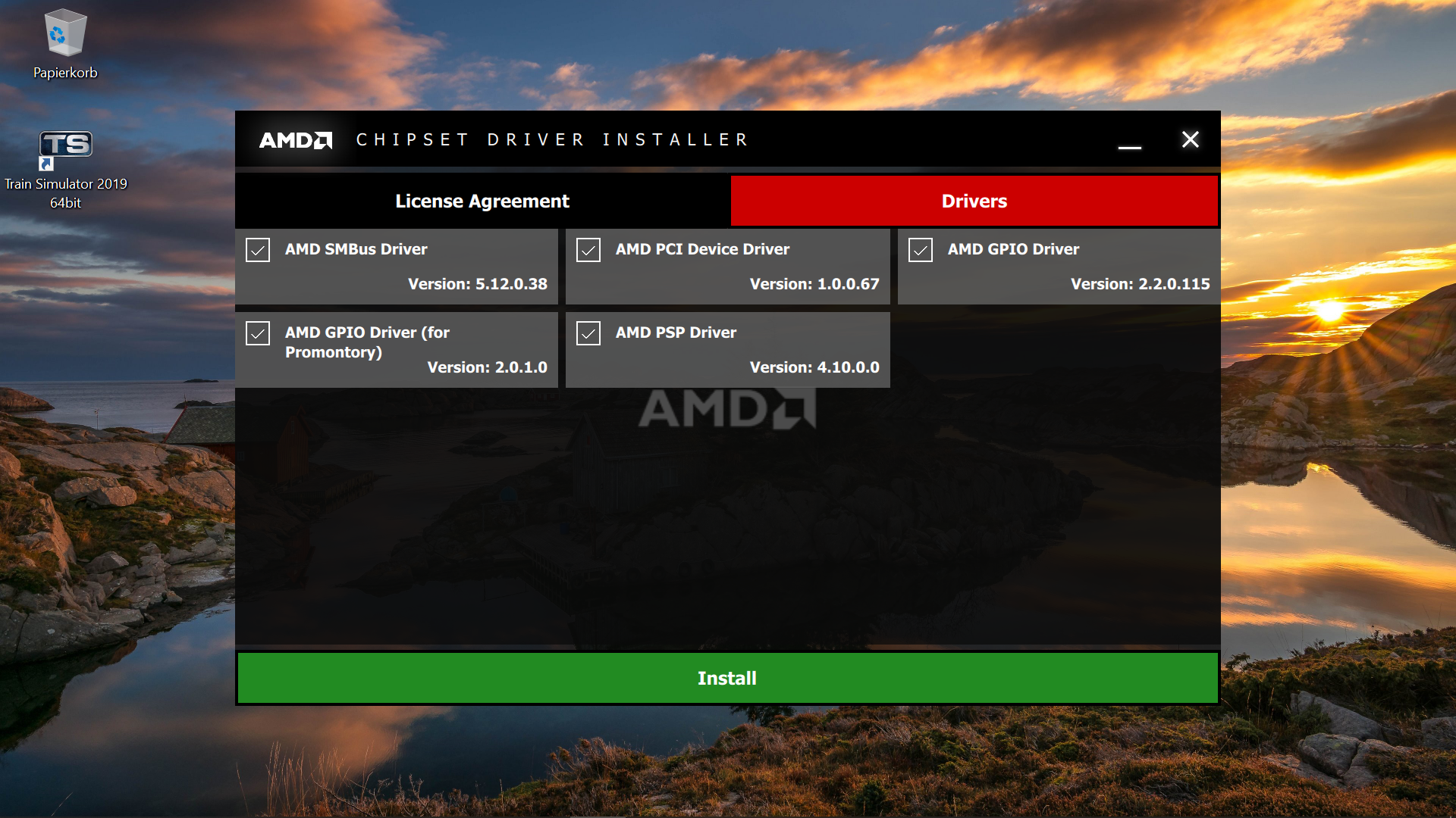

Den „AMD PCI Device“ Treiber sehe ich bei der Installation auf einem ASUS Prime X470 Pro nicht.
Gehe ich richtig in der Annahme, dass der nur auf Brettern mit X570-Chipsatz (wg. PCI 4.0) angeboten wird?

Also bei mir, mit einem 1700X und Asus Prime x370 Pro, wird der mir angeboten:
797688
Bist du auch schon auf Windows 10 1903? Evtl. ist das nötig.
