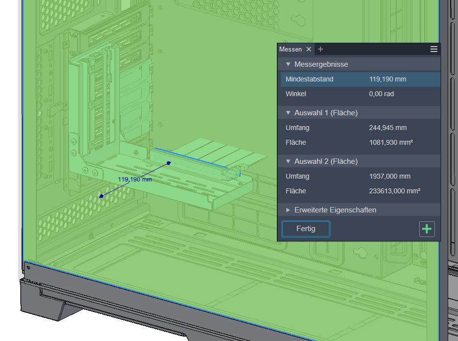

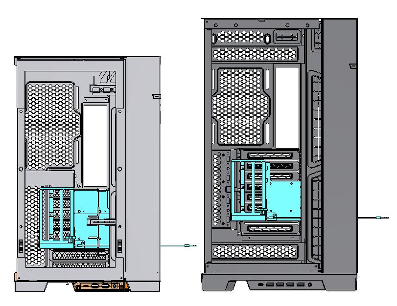

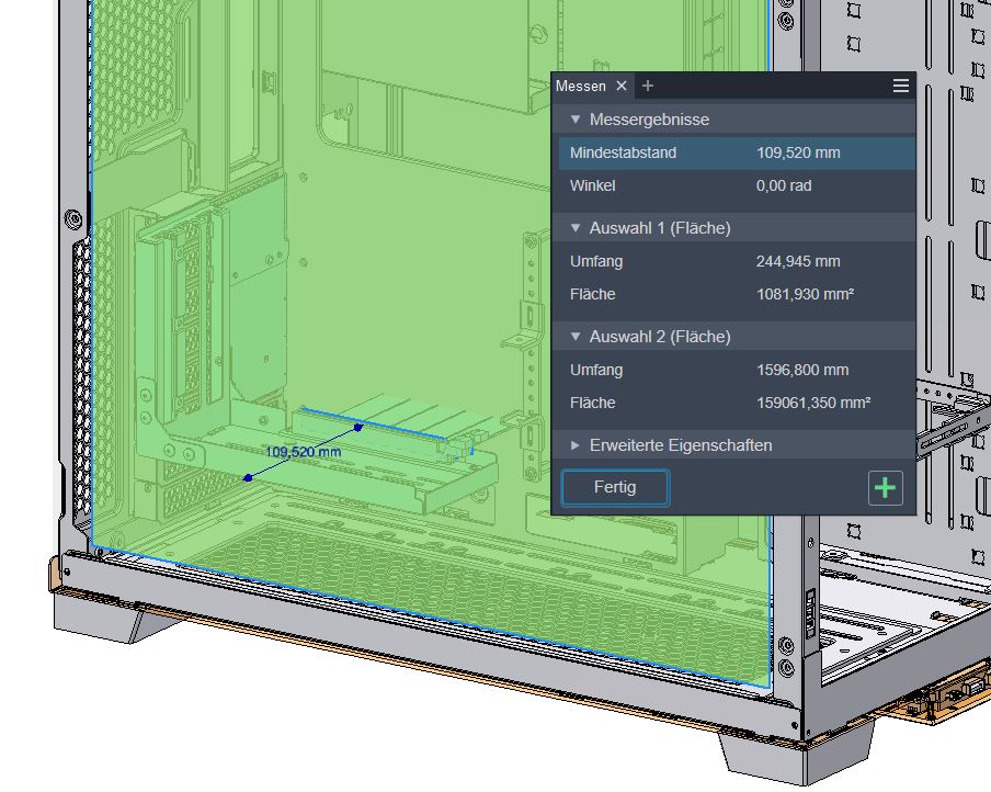

Habe heute Mal die Modelle im CAD geprüft. Der Vertikale Kartenhalter ist noch der alte (da sind nur 3 Schlitze während bei dem neuen 4 sind für die 4000er Reihe).
Ich vermute, dass der Abstand zwischen MoBo und PCIe Stecker des Kartenhalters gleich bleibt.
Lange Rede kurzer Sinn, beim EVO XL ist der Innenraum um etwa 10 mm breiter als beim EVO.

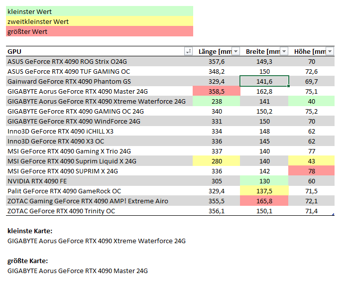

Anbei ein paar Bilder bei denen man den Größenvergleich der beiden Modelle sieht und der Abstand von PCIe Stecker des Kartenhalters zum Glas.
Anhand der Liste oben mit den Grafikkartenabmessungen kann man dann den groben Freiraum berechnen.
Frontvergleich EVO (links) und EVO XL (rechts)
Seitenvergleich EVO (hellgrau) und EVO XL (dunkelgrau)
Abstand PCIe Stecker des Kartenhalters zur Glaswand innen beim EVO --> ~110 mm
Abstand PCIe Stecker des Kartenhalters zur Glaswand innen beim EVO XL --> ~120 mm
Nimmt man nun die dickste Grafikkarte oben (78 mm) bleiben noch etwas 30 mm Luft beim EVO und 40 mm beim EVO XL.
Zusätzlich kann das EVO XL eben auch noch mit dem Kit versehen werden die Grafikkarte hochkant vor die Lüfter einzubauen. Ist hier an der Stelle modularer.
