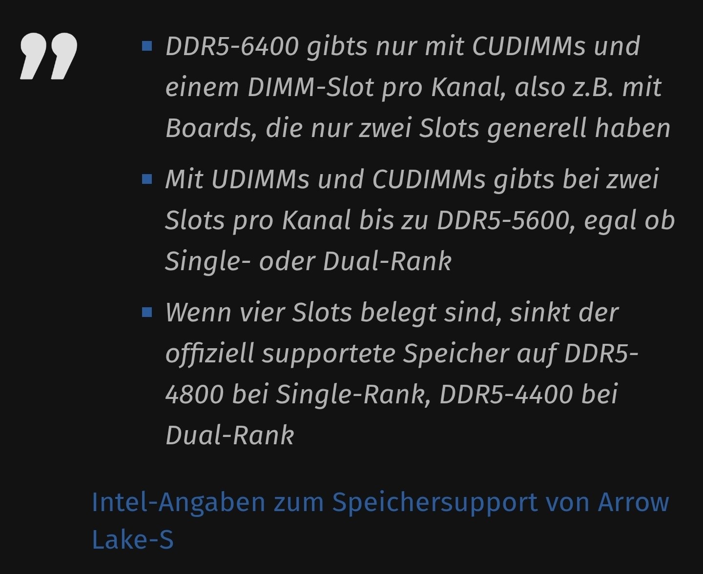

Bezüglich CPU Freigabe siehe
https://www.pcgameshardware.de/CPU-CPU-154106/News/Intel-Arrow-Lake-mit-200S-Boost-1471055/

Das es stabil läuft ist damit immernoch nicht sicher.Tobias80 schrieb:Bezüglich CPU Freigabe siehe
