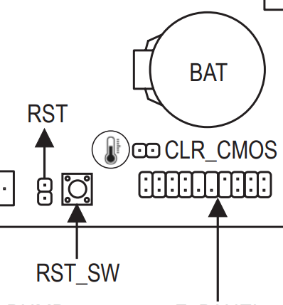

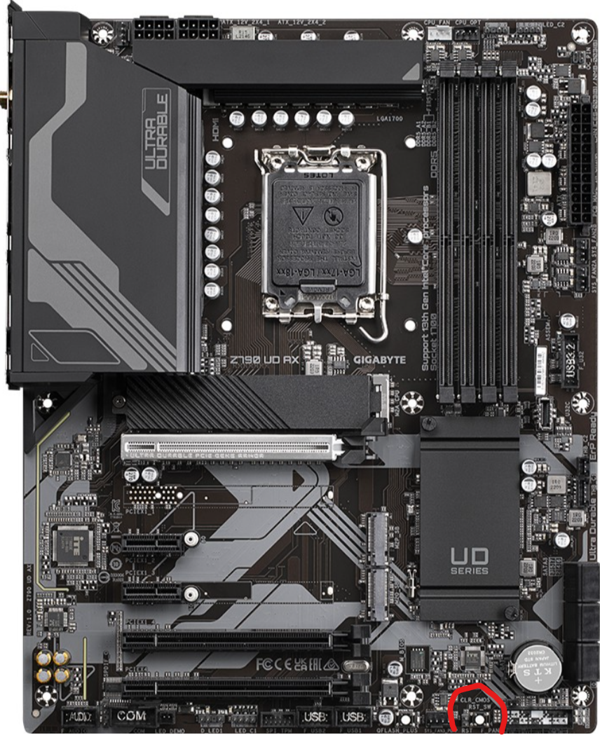

Das Board hat nen CMOS Clear Knopf, drück den mal wenn der PC aus und vom Stromnetz ist.
Also vom Aufbau/Inneren Aufbau
@coxon das ist falsch was du da sagst 😉
RST_SW ist Multifunktional per UEFI einstellbar (bei meinem Board genau so), aber es ist kein CMOS Clear
Reaktionen: Manou und coxon

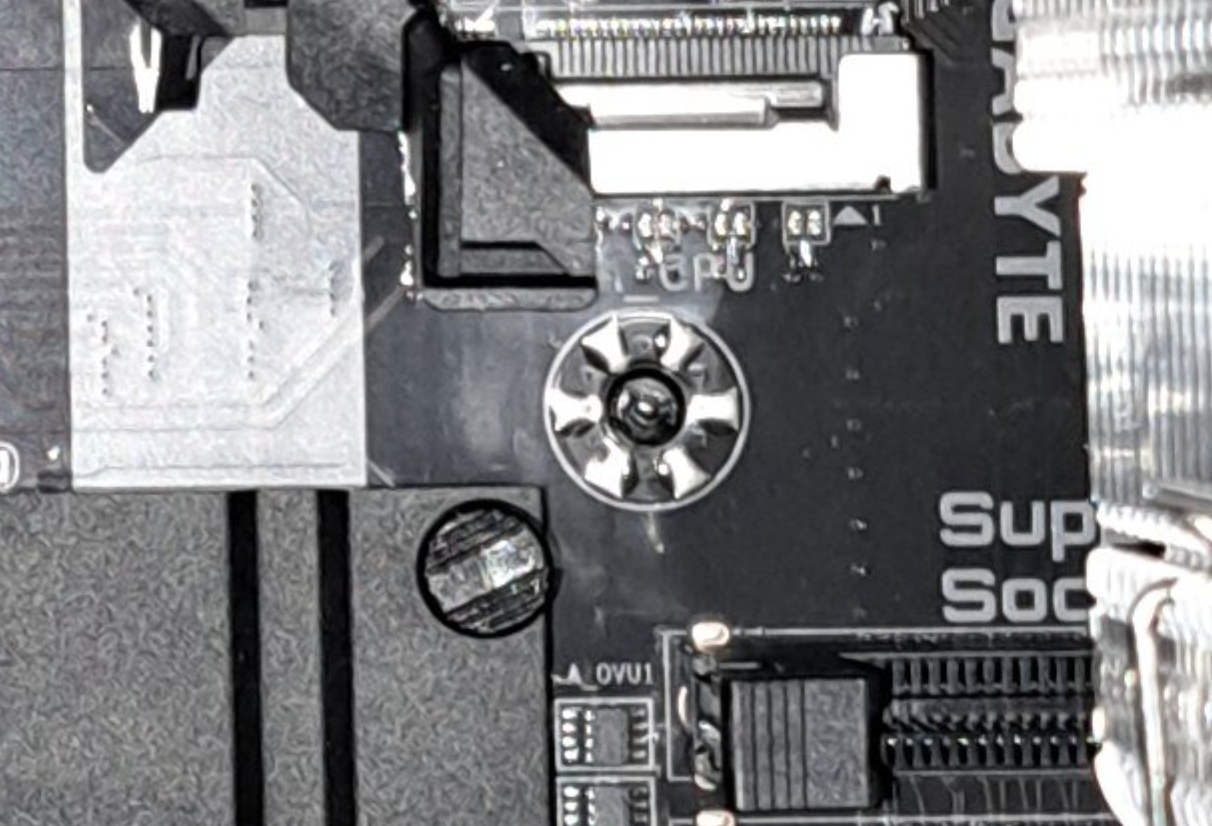

Hier einige Fotos. Falls mehr gewünscht bitte melden!
CMOS Clear habe ich mit einem Schraubenzieher gemacht und auch die Batterie für 1 min. rausgenommen. Schein funktioniert zu haben, da der PC direkt nach einschalten des Stroms startete, ohne dass ich den Einschalter betätigte! Aber leider keine Änderung!

@msteini3 mal eine dumme Frage: hast du zwischen MB und Gehäuse Abstandhalter? Auf den Bildern sieht es so aus als ob es keine vorhanden sind.
Reaktionen: AB´solut SiD
Ist vielleicht ein großer Fehle, hab ich nicht. Mir sind aber auch keine beim Gehäuse untergekommen. Auch in der Anleitung steht nichts!
@msteini3 Riesen Fehler, damit kannst du eventuell deinen Board killen, weil Kontakte + Metall = Kurzschluss.

Einer ist auf jeden Fall vorhanden
Bei dem Fratcal sind die im Normalfall vorinstalliert.
Cu
redjack
Reaktionen: Maxysch
Laut handbuch bereits vorinstaliiert auf atx position, wird also passen.
Bilder mit grafikkarte und strom anschluss der grafikkarte wären gut.
Das wäre natürlich gut, aber trotzdem prüfen ob an richtigen stellen, kann ja bei der Produktion auch mal was schief gehen.

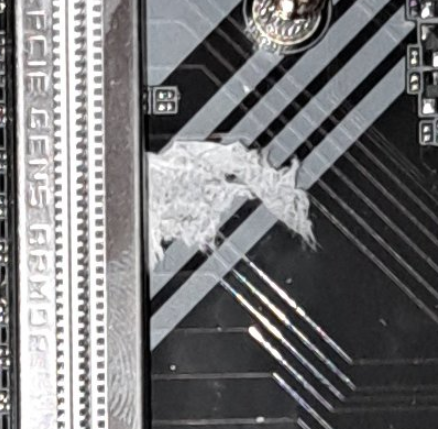

Was ist den das da?
Reaktionen: Manou und Sharonna5204
Soweit ich das erkennen kann, passt es. Hab nochmals nachgelesen: Abstandshalter sind keine beigelegt und wird auch nicht beschrieben.
Maxysch schrieb:
Was ist den das da?
Ein kleiner Rest von einem Taschentuch, mit dem ich mir Wärmeleitpaste von den Fingern wischte. Hat dort natürlich nichts verloren.
