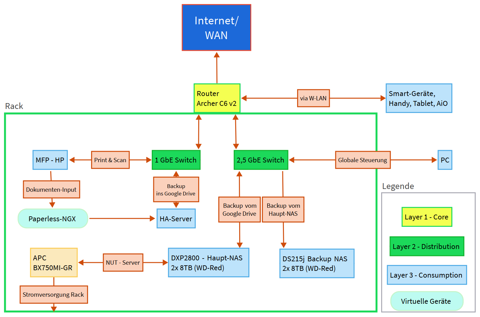

Ich hab mal grob mein Netzwerk skizziert - Im Anhang
Smart Geräte sind 9 Tuya W-LAN Steckdosen.
Seit ich eine weitere Switchbot W-LAN Steckdose und LED Stripe im Home Assistant eingebunden habe, begannen die Probleme.
Gigabit Switch ist der TP-Link TL-SG108
2,5GbE ist der Cudy HS105
Nun ist meine Frage, ob der einerseits Router tatsächlich mit dem Setup überfordert sein könnte und die HA-Server Abstürze zu verantworten hat, laut Google Suche ja, andererseits welcher Router empfehlenswert wäre, bzw auch noch Spielraum für weitere Geräte lässt?
Beim Thema Router weiß ich leider nur von dem was ich gelesen habe, dass Fritz eine gute Marke ist, aber welches Modell ist für diesen Anwendungsfall empfehlenswert?

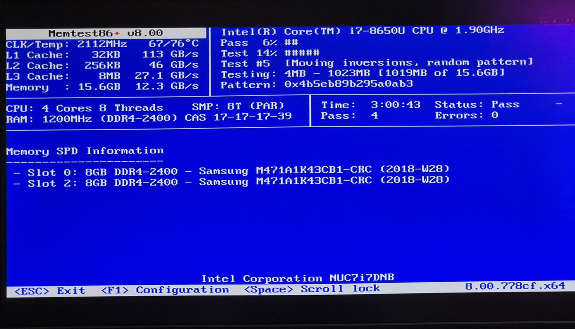

Lass doch mal einen Memtest laufen… Könnte ja ein Hardwareproblem sein. RAM, SSD oder Netzteil…
Wie kann ich unter HA ein Memtest laufen lassen, bei Google werd ich nicht fündig.

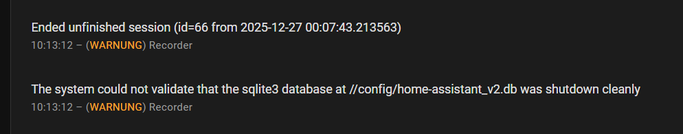

Der HA Core zeigt mir diese Meldungen -> Anhang
Lade dir ein bootfähiges Image mit Memtest runter oder eine Live-ISO von einem Linux nach Wahl. Dort gibt es meistens die Möglichkeit einen Memtest durchzuführen.
Reaktionen: JumpingCat und Gewitter
Hab mir die Memtest86+ Bootable ISO hier von CB geladen und den ersten Pass ohne Fehler durchlaufen, Sicherheitshalber lass ich aber mindestens 4 Durchgänge.
Am ersten Blick scheint die Hardware jedenfalls in Ordnung zu sein.
EDIT:
Nach 3h und 4 Durchläufe, kein Fehler, denke Hardware sollte stabil laufen.
Reaktionen: Gewitter
