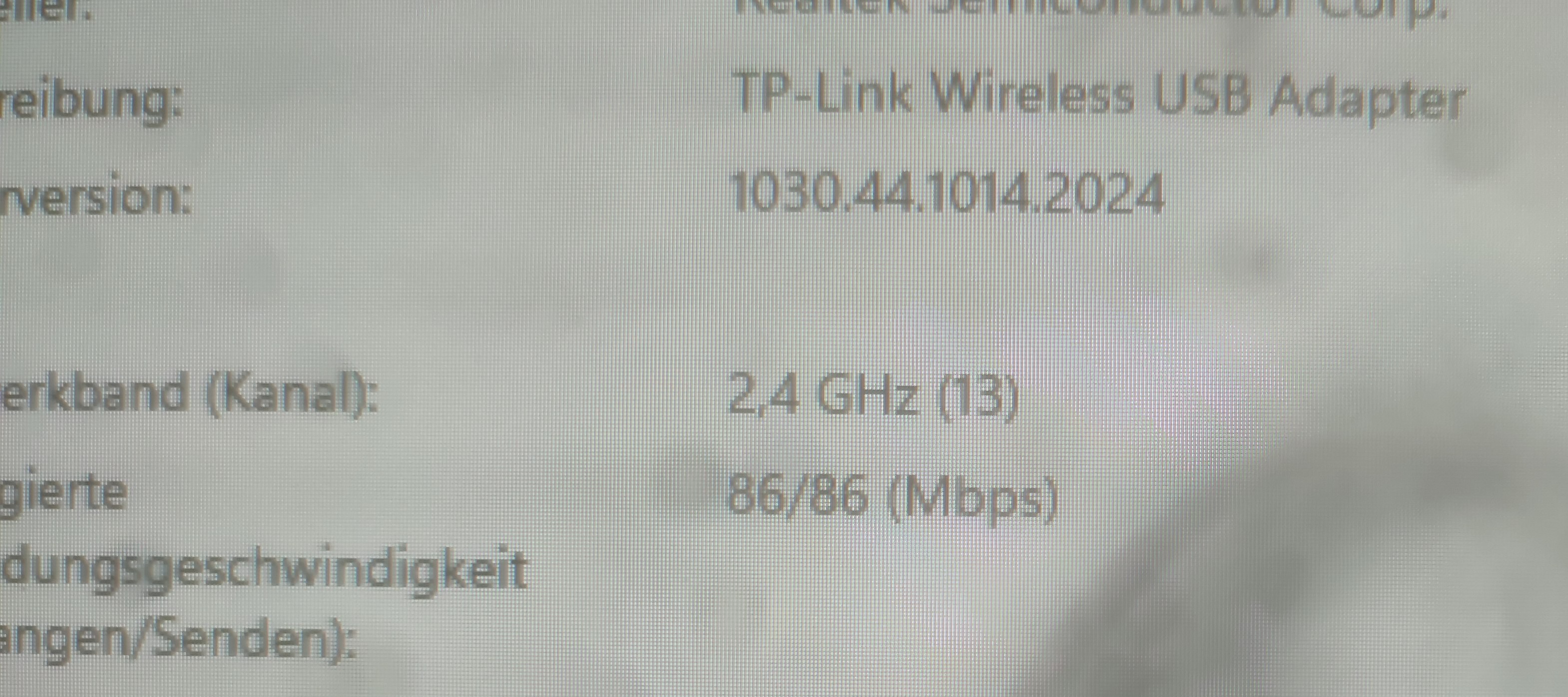

Nach einer Tarifumstellung durch meinen ISP nutze ich eine 5G-Box TCL 515HH. Mein Tarif bietet 300 MBit down/50 MBit up. Diese Werte werden teilweise übertroffen.
Bei meinem derzeitigen Stand-PC - anderes Stockwerk, eine Mauer dazwischen - kommen aber gerade mal 17 MBit an.
Das sind die von Windows 11 ermittelten Netzwerk-Werte:
Der USB-WLAN-Adapter ist ein alter und damals schon günstiger TP-Link ohne Antenne.
Frage: sollte ich einen besseren Adapter besorgen, oder eventuell einen WLAN-Repeater?
Danke für die Einschätzung,
PG

Das kommt darauf an was fuer eine Bandbreite Dein unbekannter TP-Link Adapter unterstuetzt. Aber ich wuerde eher mit einem neuen WLAN Adapter mit externer Antenne beginnen (Beispiel). Bei einem wie im gezeigten Beispiel mit Kabel hast Du noch ein bisschen Flexibilitaet um den besten Aufstellort zu finden.
Wenn Du zusaetzlich 6Ghz mit Deiner 5G Box ausprobieren moechtest waere auch ein Tri-Band Adapter moeglich. Kostet aber deutlich mehr (Beispiel). Da es durch eine Wand geht koennte der Gewinn allerdings recht ueberschaubar bleiben.

oder wir schauen nochmal auf den screenshot und sehen, dass da nur ein wifi 4 adapter auf 2,4 GHz mit einer antenne (edit: 2, siehe screenshot unten) am werkeln ist...
wenn das dieser router ist, dann gehen mit entsprechendem adapter da auch locker die 300 Mb/s durch.

18Mbit down und 50Mbit up? Kann nicht sein, ist quatsch!
Das Messergebnis über die Fritze ist realistisch, 27 down 14 up.
Wodurch der Unterschied erklärbar ist, der Kanal 1 bei der FB und 40Mhz Bandbreite.
Stell erst mal einen freien Kanal auf dem neuen Router ein und dann versuche mal bei 2,4Ghz auf 40 Mhz Bandbreite zu stellen.
Der neue Router steht auf K13 und 86Mbit deutet in Richtung 20Mhz Bandbreite.
Reaktionen: PericoloGiallo

Du brauchst auf jeden Fall einen neuen WLAN-Adapter, der mindestens WiFi 5 unterstützt, wenn du in die Nähe der 300 Mbit/s kommen und WLAN beibehalten willst. Aber die Distanz muss auch gering genug sein, ab zwei Wänden dazwischen wird es wieder schwierig.
Reaktionen: blastinMot, GTrash81 und PericoloGiallo
Ja mehr wird über 2,4Ghz nicht kommen bei N und 20Mhz.
Er hat eine Wand und eine Geschossdecke vermutlich aus Beton dazwischen.
Also mit Wifi6 Hardware kommt man schon durch Betondecken hindurch aber nicht schräg, sondern nur gerade. Ich habe hier unmittelbar unter dem Access Point (Wifi6) mit S25 noch 300Mbit netto 5 Ghz 40Mhz Bandbreite. Auf 2,4 Ghz 20Mhz Bandbreite kommt noch 120Mbit. Aber der Client S25 kann wifi6.
