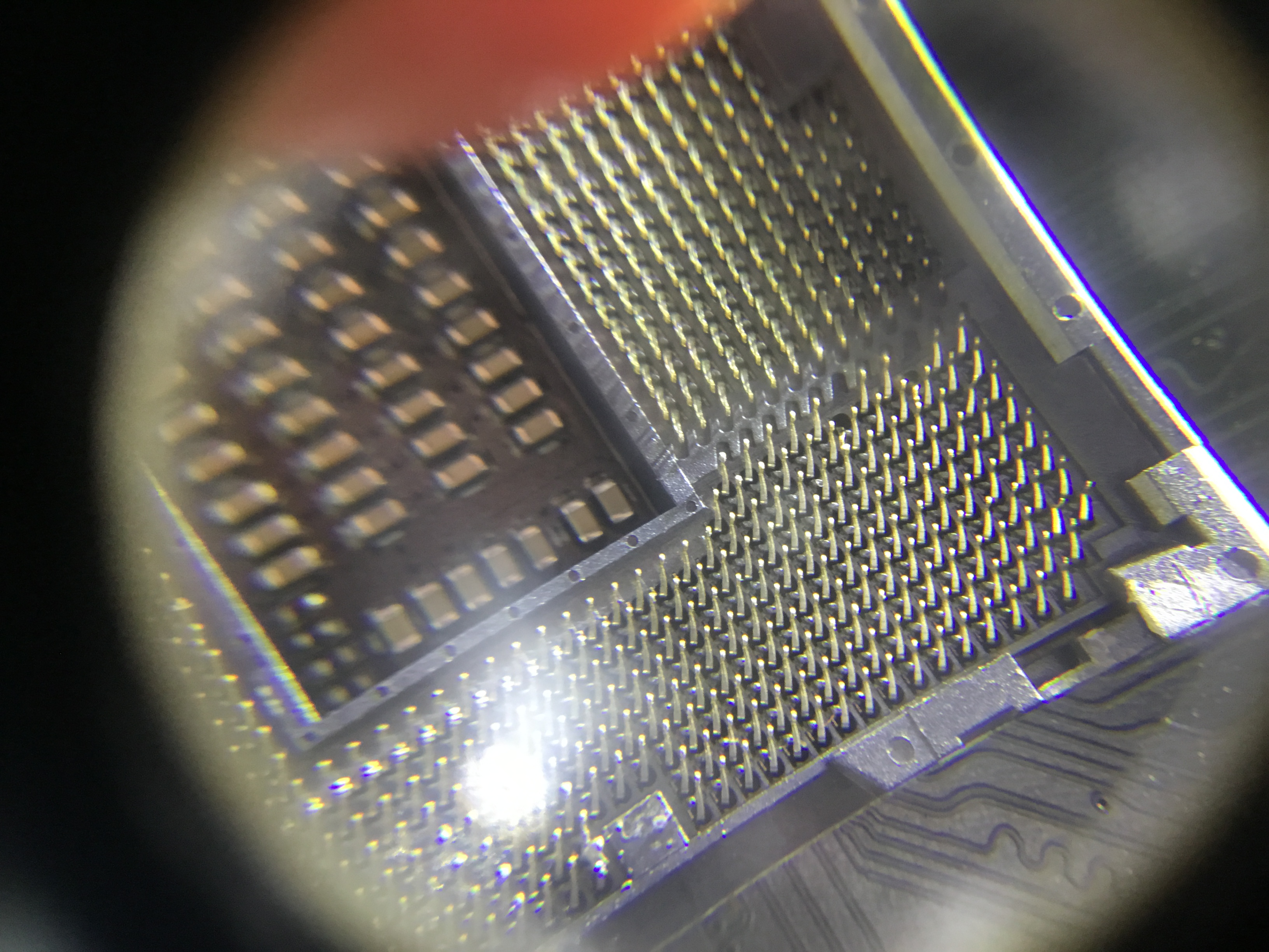

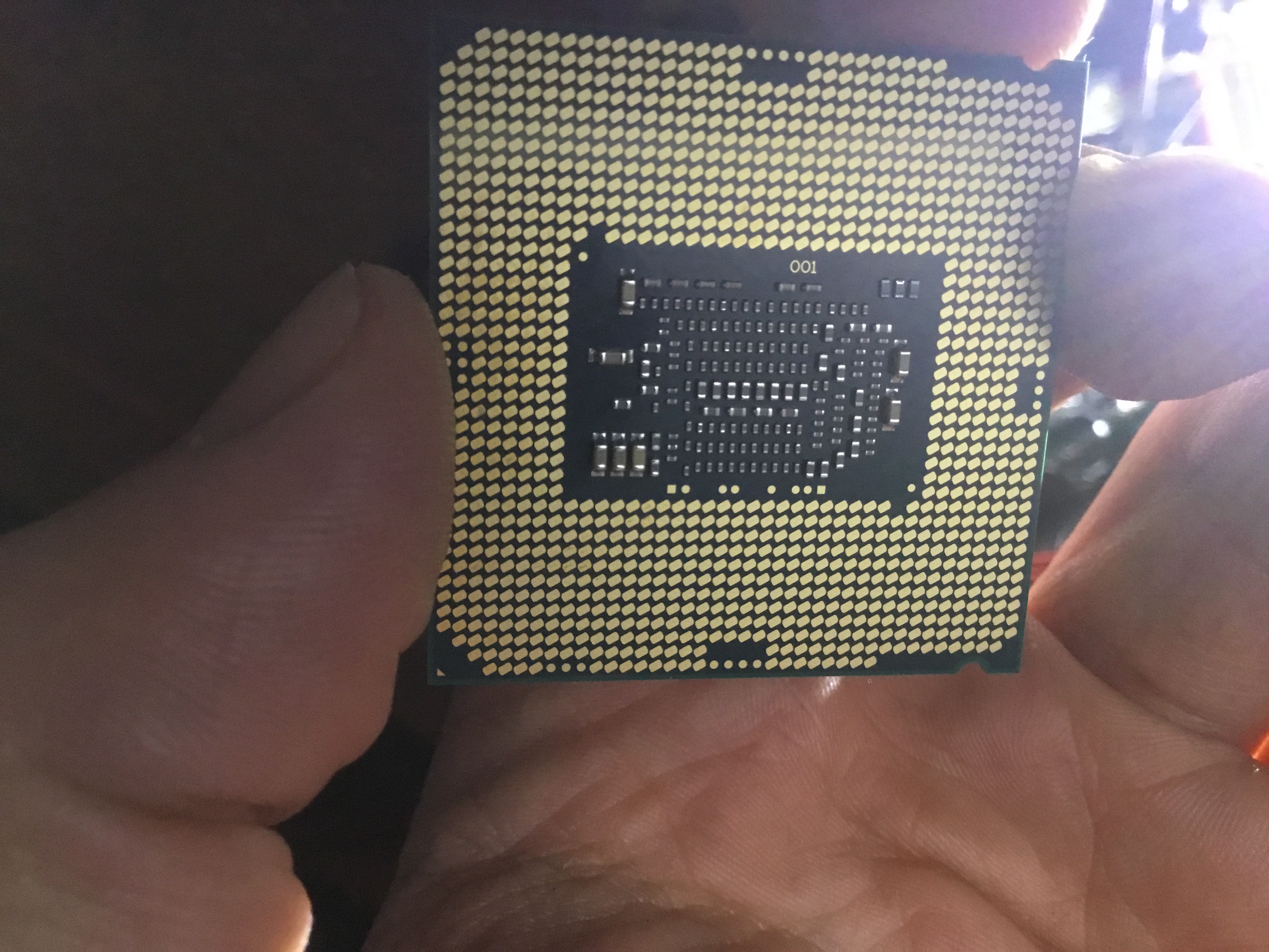

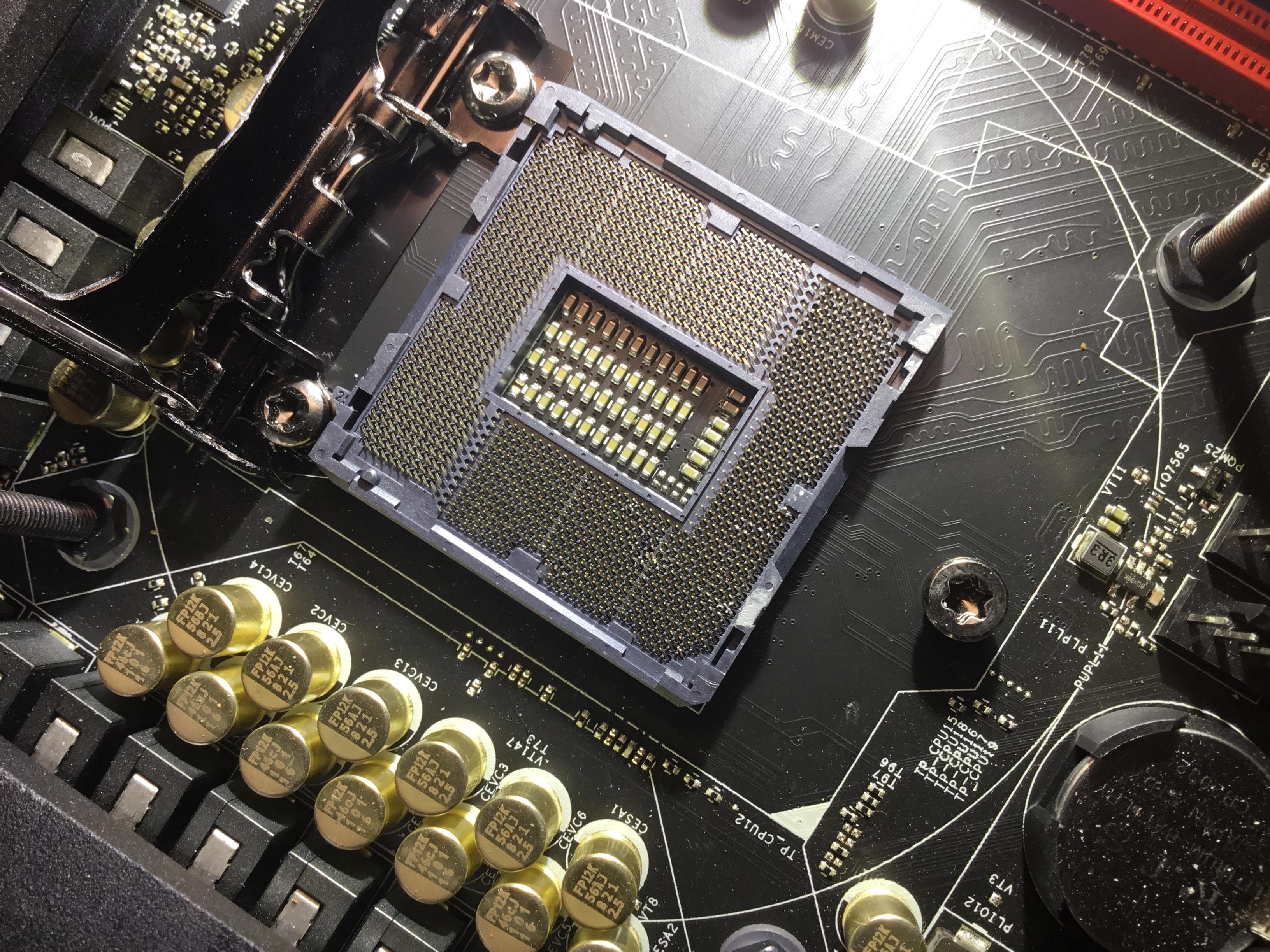

Ich hoffe, du hast die CPU bzw. den Sockel beim Zusammenbau nicht gekillt. Die Pins sind heutzutage echt nicht die stabilsten.
Nehm die CPU nochmal raus und Kontrollier den Sockel bzw. die CPU.
Ansonsten brauchst du funktionierende Austauschteile zum Durchtesten.

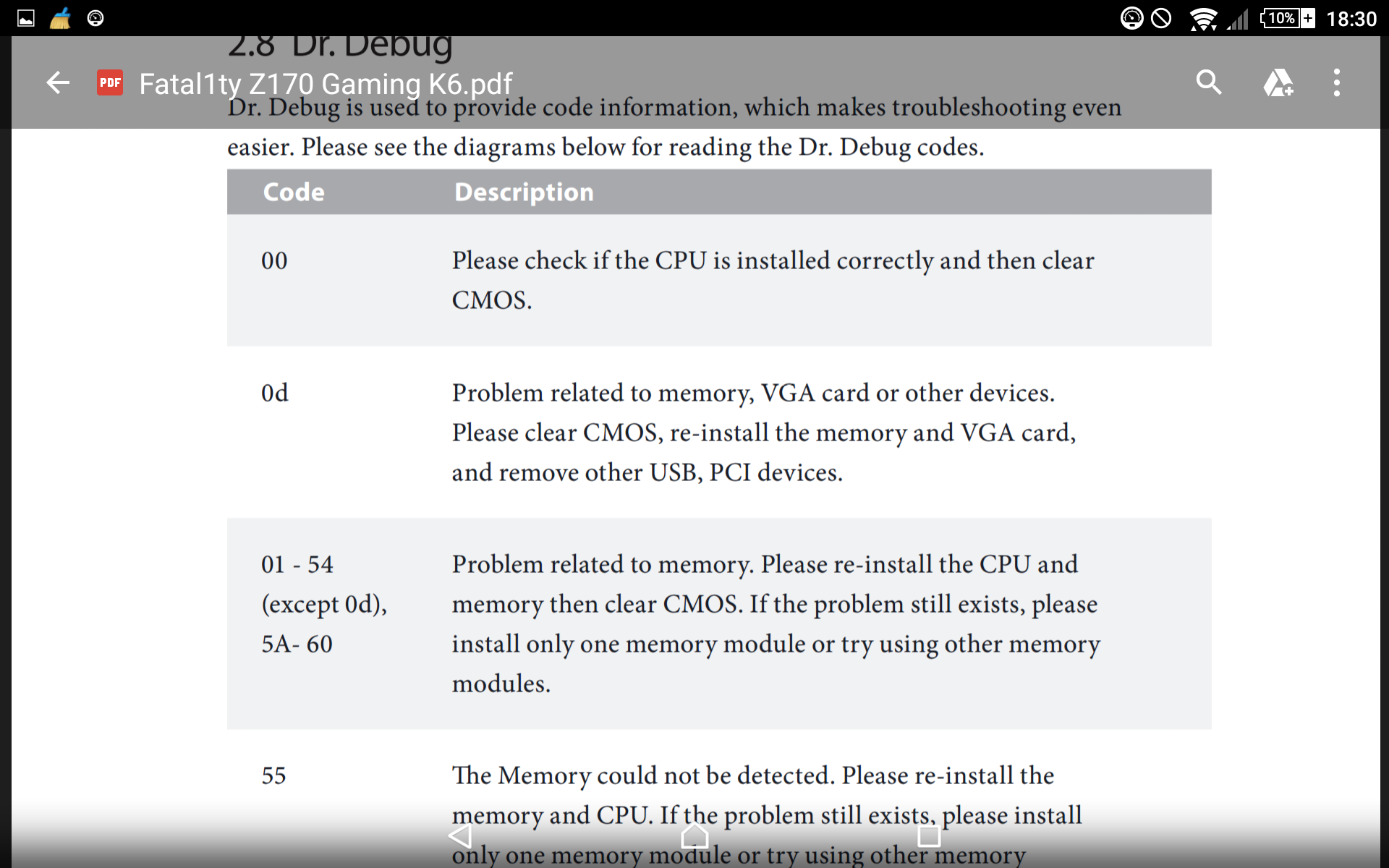

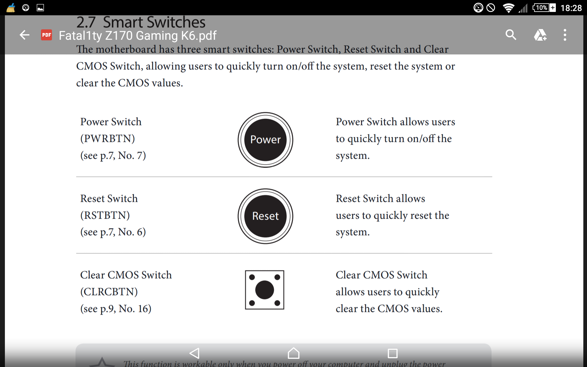

Ich hab noch was im Handbuch entdeckt.
Dann müsste doch irgend etwas angezeigt werden wenn der CPU kaputt ist.
Ich kapiers einfach nicht da stimmt doch was nicht. Es kann einfach nichts sei. Dass ich was kaputt gemacht habe.
Wird denn bisher ein Zeichen an deinem " Dr. Debug with LED" angezeigt?
Prinzipiell könnte man damit ja den Rechner komplett autark starten.
Strom aus, vielleicht noch die Batterie raus und dann alles abstecken, dass mit dem Gehäuse verbunden ist. (vor allem die kleinen Stecker unten rechts!),
Vorher vielleicht nochmal an allen Stromversorgungssteckern schauen, ob auch alle "richtig" drin stecken.
Batterie wieder rein, Strom ein und Startknopf auf dem Board drücken.
