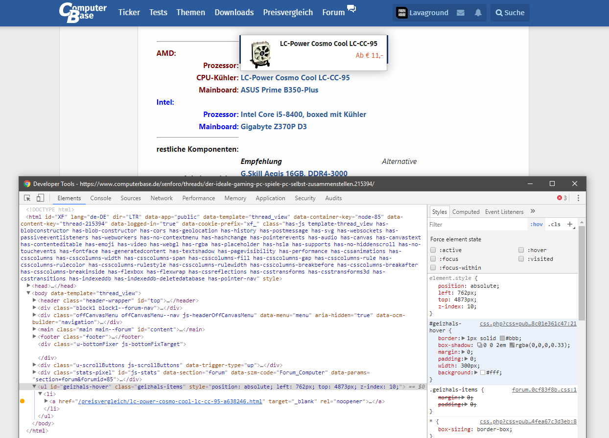

Fehlerbeschreibung: Beim "Mouse-Hover" auf die verlinkten Produkte wird der Hintergrund der "Tooltips", bei Produkten mit Bild und ohne "zweite Zeile", nicht auf dessen volle Höhe gezogen.
Daher "scheint" der Text durch die Box durch (siehe Bild).
Browser: Chrome 66.0.3359.139 (Offizieller Build) (64-Bit)
Anbei auch 3 Lösungsansätze (keine Sorge es gibt noch mehr Möglichkeiten):

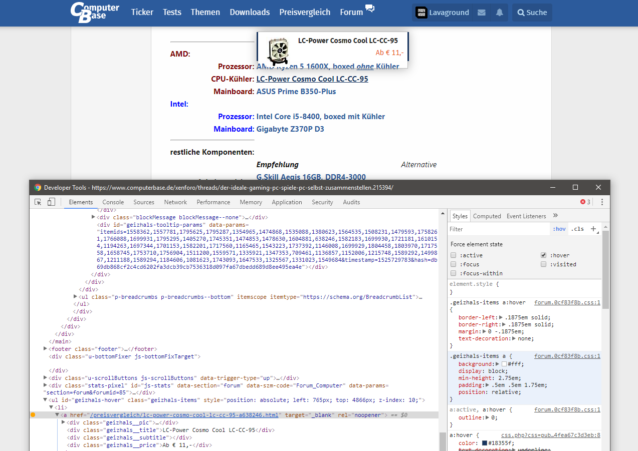

Nr. 1: "Der Cheap Fix" - Die <ul> hat glücklicherweise eine eigene ID und kann einen Hintergrund definiert bekommen. Der schicke Rahmen links und rechts der Box ist aber "nicht ganz auf der Höhe".
Nr. 2: "Cheap the Same" - Hier wird innere, untere Abstand des Links auf die Höhe angepasst.
Jetzt ist auch der schicke Rahmen wieder "auf der Höhe".
Ein dynamischer CSS Ansatz (außer Alles mit
height: 100%; zu versehen und dann exzessiv mit
max-height zu arbeiten) "ist mir nicht eingefallen".
JS oder jQuery haben da aber zum Glück ein paar Lösungen auf Lager.

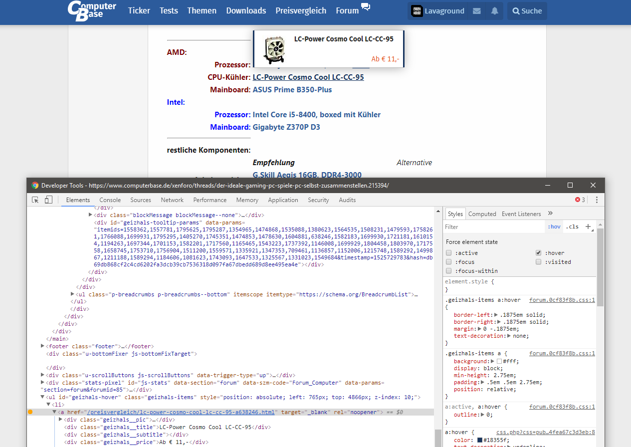

Nr. 3: Komme nun durch die Ergänzungen zur Schlussfolgerung:
Die
min-height Anweisung wird wohl auf Grund der neuen Schriftgröße anders berechnet.
min-height: 4.75em; für
.geizhals-items a ist am elegantesten.
