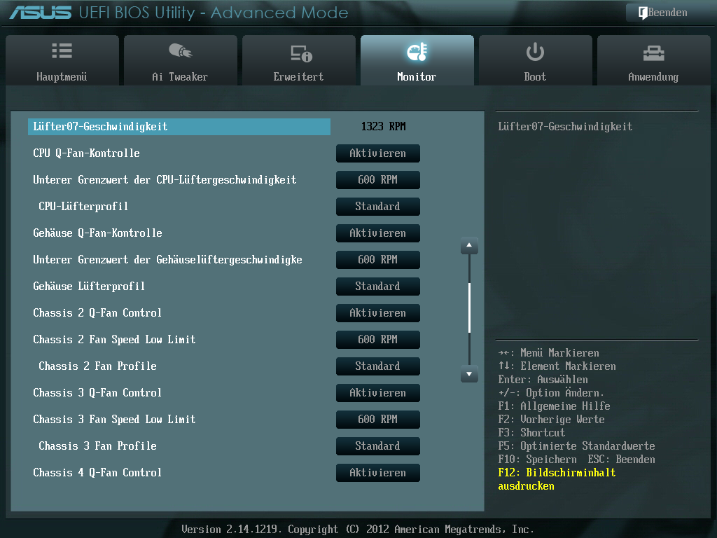

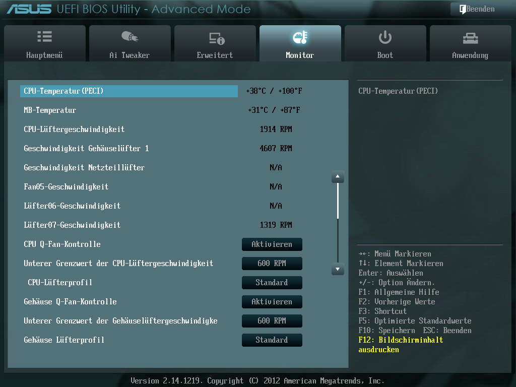

Gehäuselüfter kannst du potenziell übers Bios regeln.
Ich hatte einen Lüfter dessen Einstellung auf "Manuell" gestellt war wieder auf automatisch gestellt, dann war er kurz etwas leiser, nun ist er wieder genauso laut. Nun weis ich aber nicht, welche Einstellung ggf. optimal wäre, nicht dass mein Gehäuse sich noch erhitzt :D .
