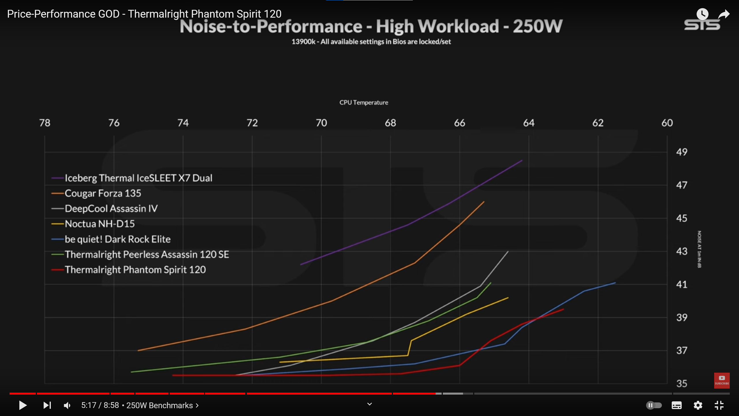

Wo siehst du deutlich? Ich sehe bei GN 43.8 dBA max beim G2 und 43.3 dBA beim G1 auf dem AMD Testystem. Und 35.3 G2 und 34.9 dBA G1 auf dem Intel System mit neuer Messmethode.
Das ist jetzt nix was unerreichbar ist. Da ist der PS nicht weit weg.
Und das hier bei STS ist nur der normale PS., da fährt der EVO Schlitten mit denen...
Hier holt auch der DR Elite bei gleicher Temp an die 3dB raus oder ist bei gleicher Lautstärke 2 Grad kühler.

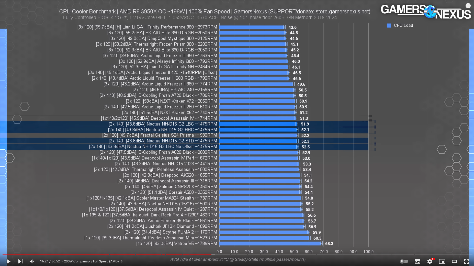

Na hier:
Screenshot 2024-07-06 200641.png Screenshot 2024-07-06 200745.png Screenshot 2024-07-06 200527.png
Ja ja, das sind Galaxien!
AMD:
Deepcool ASS IV 53 Grad, 43.5 dBA
Noctua NH-D15 G2 STD 52.3 Grad, 43.8 dBA
Mit G2 LBC und Offset Mount 51.9 Grad, wo man denn bei AMD bleiben kann zukünftig und hofft,
dass sie den Heatspreder nie ändern.
Dann haben wir noch Deepcool ASS IV Vollgas 51,3 Grad, 45.9 dBA, also 2 dB lauter, aber auch 0.6 bzw.
1 Grad kühler.
Das läuft bei mir unter lächerlich, die PS EVO wird denen beiden das Leben schwer machen auf AMD.

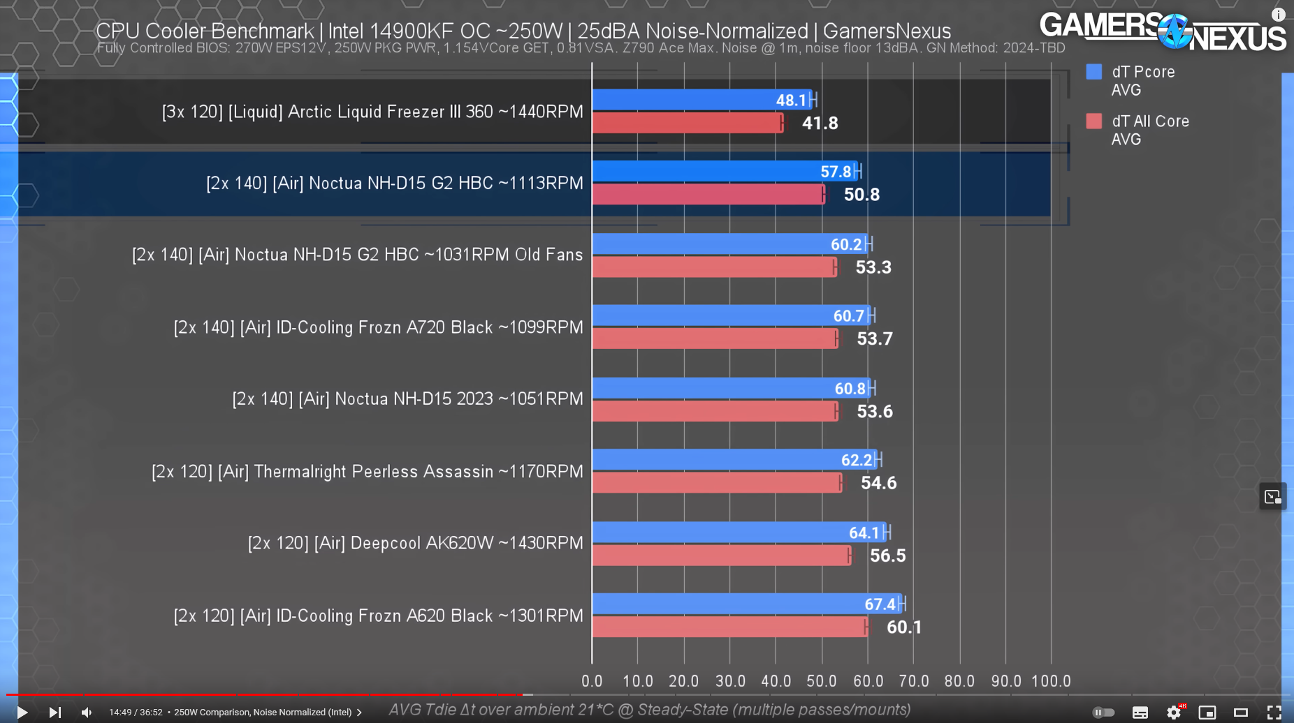

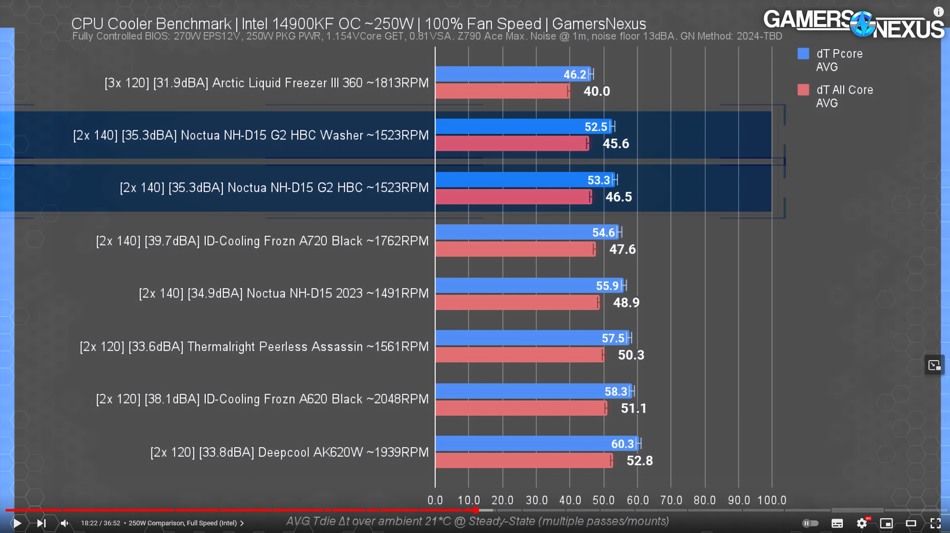

Intel:
Noctua NH-D15 55,9 Grad, 34.9 dBA
Noctua NH-D15 G2 HBC 53,3 Grad, 35.3 dBA
Der Washer Mod bringt dann nochmals 0,8 Grad.
Aber auch hier, man muss zukünftig auf Intel bleiben und hoffen dass sie den HS nie ändern.
Den G2 Standard haben sie leider nicht mit getestet, aber da werdens wohl kaum 2 Grad Vorteil vom alten D15.
Das ist weder von der Temp, noch von der Lautstärke unerreichbar.
Der Phantom Spirit 120 EVO oder der neue Peerless Assassin 140 wäre im Vergleich interessant.
Der Frost Commander 140er ist da auch relativ nah dran.
