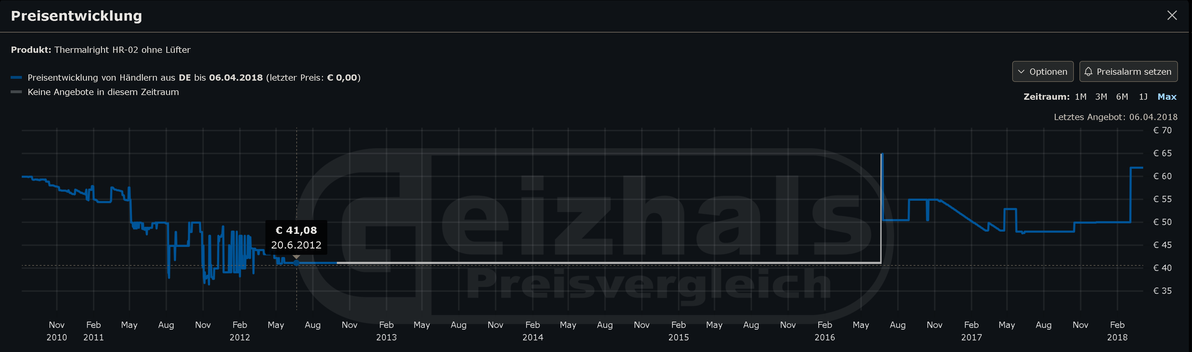

Nun, der Thermalright HR02 hat ohne Lüfter um die 41-42 Euro gekostet:

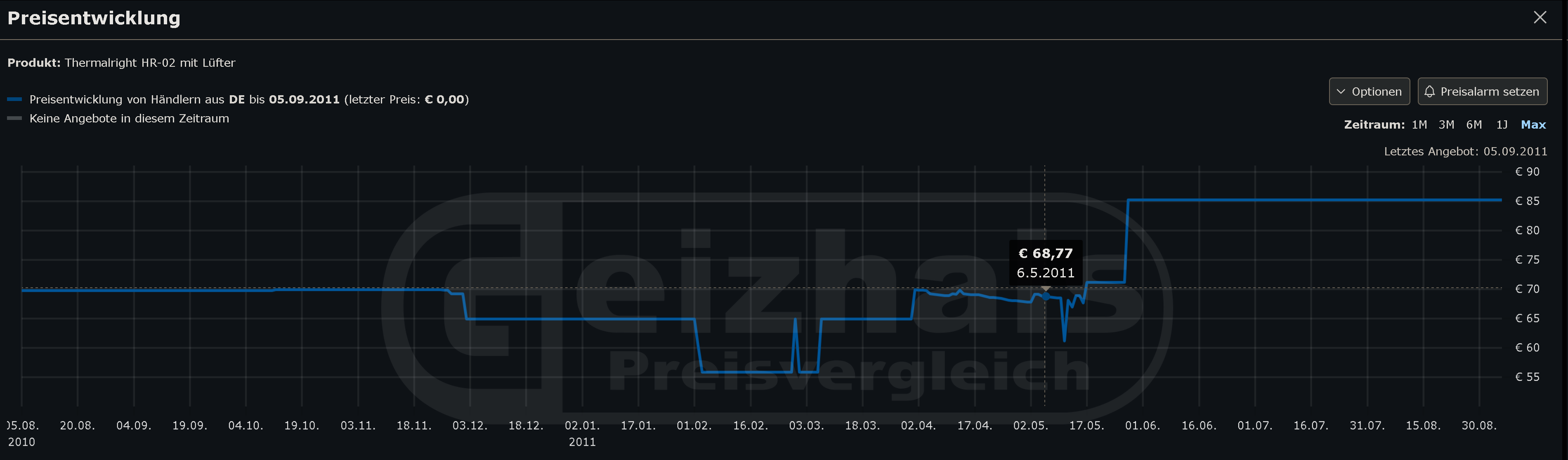

Und mit Lüfter um die 70 Euro:

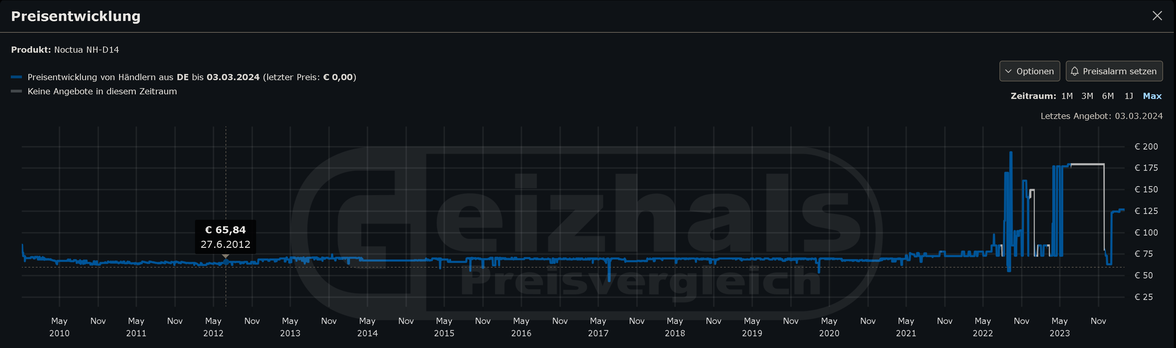

Der direkte Konkurrent von Noctua, und zwar der NH-D14, war mit ZWEI Lüftern (statt nur einem wie beim HR02) günstiger als der HR02:
Ich verstehe daher nicht deine negative Haltung den Noctua Kühlern gegenüber. Falls der HR02 besser war als der NH-D14, ist das ja in Ordnung, der NH-D14 war dafür auch günstiger als der HR02. Deshalb finde ich deine Kritik nicht ganz nachvollziehbar.
