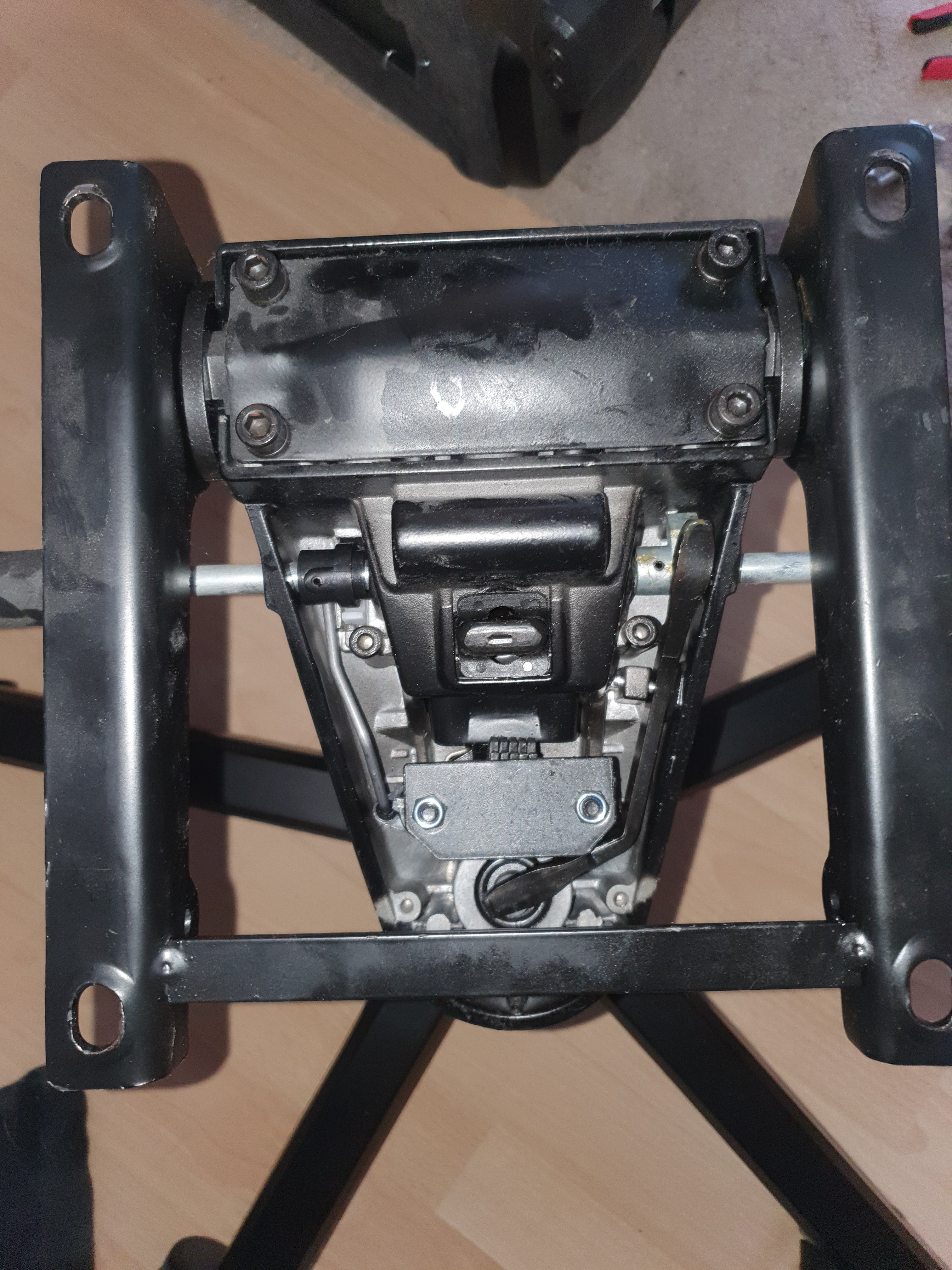

Guten Abend,
leider habe ich das gleiche Problem bei meinem Hero ST (ca. 2,5 Jahre alt).
Eine Rechnung habe ich allerdings nicht mehr finden können, deshalb versuche ich mich daran es selbst zu reparieren.
Funky Du hast beschrieben, wie man es evtl lösen könnte, ohne es aufschrauben zu müssen. Ich habe nämlich leider so gut wie gar kein Werkzeug zur Verfügung (zumindest keine Schraubzwinge, Imbus etc natürlich schon).
Leider wird für mich nicht ganz klar, was ich zur Seite schieben muss, damit es sich löst. Auf dem Bild ist zu sehen, wie es bei mir aktuell aussieht. Geht es um diese zahnförmigen Metallteile, die sich verklemmt haben?
Über eine Antwort würde ich mich sehr freuen.
VIelen Dank und ein schönes Wochenende,
steakgriller
