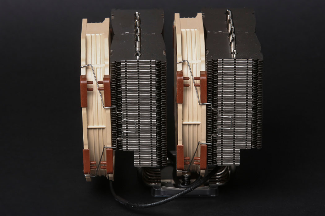

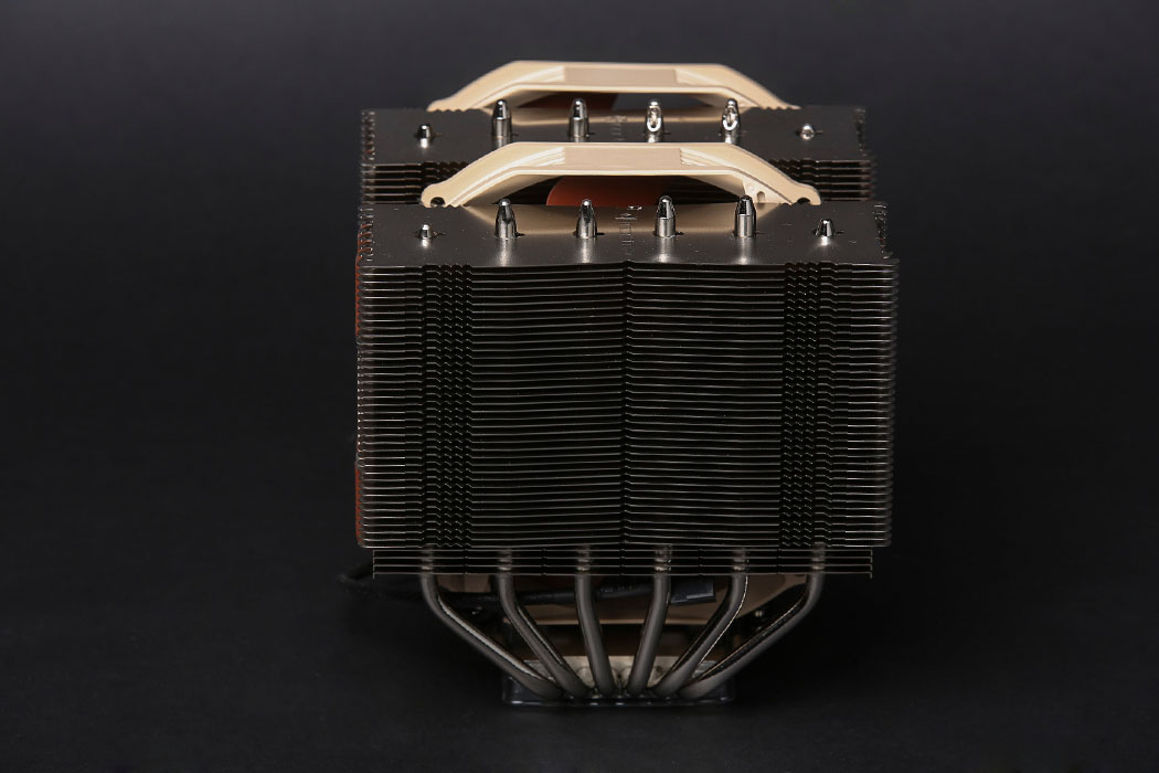

Besonderheiten
Wie gewohnt liefert der Österreicher den NH-D15 in einer braun-weißen Kartonage aus, auf der einige Besonderheiten abzulesen sind.
Zu diesen gehören beispielsweise das bereits erwähnte Heatpipe-Design, welches auf sechs an der Zahl aufbaut. Durch die Baubreite von 150mm war es nun möglich, die Heatpipes im Gegensatz zum Vorgängermodell NH-D14 auf 10mm mehr Breite verteilen zu können, was zu einer besseren Wärmeableitung beiträgt.
Da es bei einer Bautiefe von 161mm (mit Lüfter) auf den meisten Mainboards zu Kompatibilitätsschwierigkeiten in Verbindung bei RAM-Modulen mit hohen Heatspreadern kommen kann, wurden dem Kühlkörper entsprechende Einsparungen vergeben. So ist es möglich, bis zu 62mm hohe Module zu installieren, ohne, dass diese mit dem Kühler kollidieren. Trotzdem rät Noctua bei einem Doppellüfterbetrieb zu der Verwendung von Arbeitsspeicher mit maximal 32mm Höhe, da der zweite NF-A15-Lüfter sonst zu weit in die Höhe ragt und Gehäuse mit einer maximalen Kühlerbauhöhe von über 165mm nötig sind.
Durch den Aufbau werden im Übrigen auch alle Komponenten um den CPU-Sockel herum wie beispielsweise die Spannungswandler auf dem Mainboard vom Luftstrom erfasst und erfahren dadurch eine zusätzliche Kühlung, was vor allem für Übertakter durchaus interessant ist.
Das ausgeklügelte und nochmals verbesserte SeciFirm2™-Montagesystem sorgt für eine schnelle Montage, die durch den mitgelieferten Kreuzschraubendreher um ein vielfaches vereinfacht wird. Überdies werden auch ältere, bereits nicht mehr aktuelle und auch zukünftige CPU-Sockel unterstützt. -Doch später mehr dazu.

Wer kennt sie von Noctua nicht?: Die erstklassige Verarbeitung.
Kühler und auch Lüfter wissen durch eine ausgezeichnete Materialgüte sowie Verarbeitungsqualität in allen Punkten zu gefallen. Alle Heatpipes sind im Kühler sehr sauber verlötet. Die glänzend geschliffene Bodenplatte ist nicht ganz plan, sondern hat eine leicht konvexe Form. Dies soll im verschraubten Zustand für eine optimale Auflagefläche sorgen und damit eine bessere Wärmeableitung der CPU erzielen.
Die beiden NF-A15-Lüfter haben mit einer Rahmenbreite von 140x150x25mm eine außergewöhnliche Bauform, weswegen sie sich auch weniger als Gehäuselüfter eignen. Durch verschiedene Techniken wie zum Beispiel die so genannten „Flow Acceleration Channels“ an der Saugseite oder das SSO2-Lager mit einer sehr hohen Lebensdauer soll eine sehr gute Geräuschkulisse erzielt werden. Die herstellerseitige Garantie von 6 Jahren unterzeichnet die Qualität der Produkte.
Durch die erweiterte Baubreite der beiden Tower wirkt der NH-D15 im Gegensatz zum Vorgängermodell nochmals prolliger bzw. klobiger.
