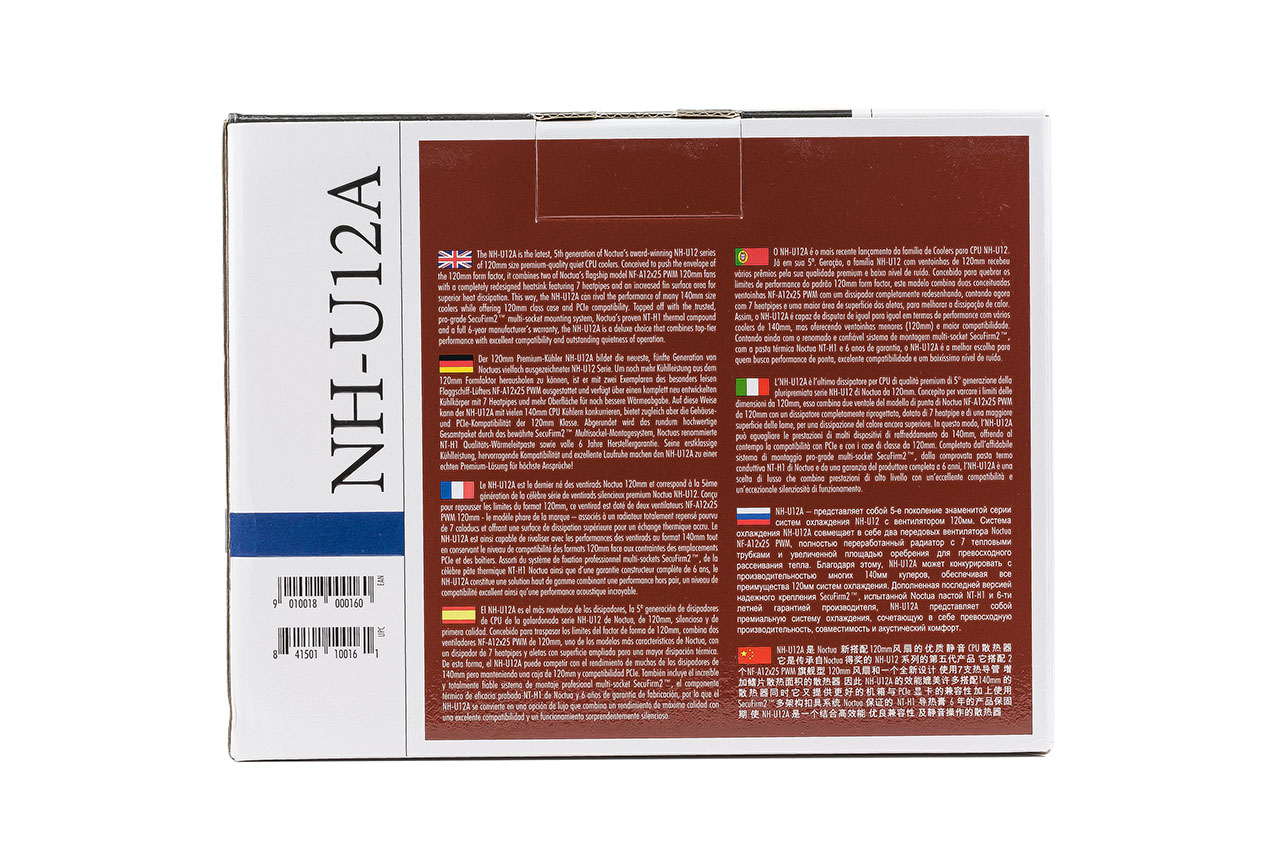

Verpackung und Lieferumfang
Bei der Verpackung setzt Noctua wie gewohnt auf ihre typisch braun-weiße Farbgebung. Die Vorderseite hält für den Anwender bereits die signifikantesten Informationen zu dem CPU-Kühler bereit. Zu diesen zählen neben einem Hinweis auf diverse Auszeichnungen von renommierteren Print- und Onlinemagazinen der NH-U12 Serie unter anderem die besonderen Vorteile wie etwa eine sehr hohe RAM-Kompatibilität, welche sich durch die schmale Bauweise ergeben soll. Auch lassen sich erste Informationen zum vielseitigen Lieferumfang sowie der sechsjährigen Garantie entnehmen, die schon im Vorfeld suggeriert, dass man es hier mit einem besonderen Premium-Produkt zu tun hat. Die Seiten der Verpackung beherbergen unterdessen die technischen Details des NH-U12A.
01_Noctua_NH-U12A.jpg 02_Noctua_NH-U12A.jpg 03_Noctua_NH-U12A.jpg 04_Noctua_NH-U12A.jpg
Nach dem Öffnen der Verpackung zeigt sich zunächst eine braune Schachtel, in denen sich neben dem Montagematerial für AMD- und Intel-Systeme befindet. Zusätzlich gibt der Hersteller neben der hauseigenen NT-H1 Wärmeleitpaste zwei L.N.A. Adapter (Low-Noise-Adapter) sowie einen Schraubendreher mit, der für die spätere Montage genutzt wird. Darunter befindet sich der Kühlkörper inklusive den vormontierten Lüftern, der gut gepolstert und stoßfest verpackt wurde. Die lediglich in englischer Sprache gehaltene - jedoch sehr ausführlich bebilderte - Montageanleitung komplettiert letztendlich den umfangreichen Lieferumfang. Sofern eine Bedienungsanleitung auf Deutsch gewünscht wird, kann sich der Anwender diese auf Noctuas Website im PDF-Format herunterladen.

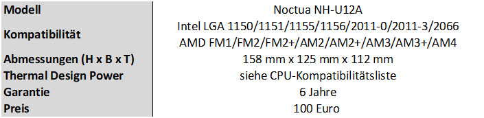

Technische Daten

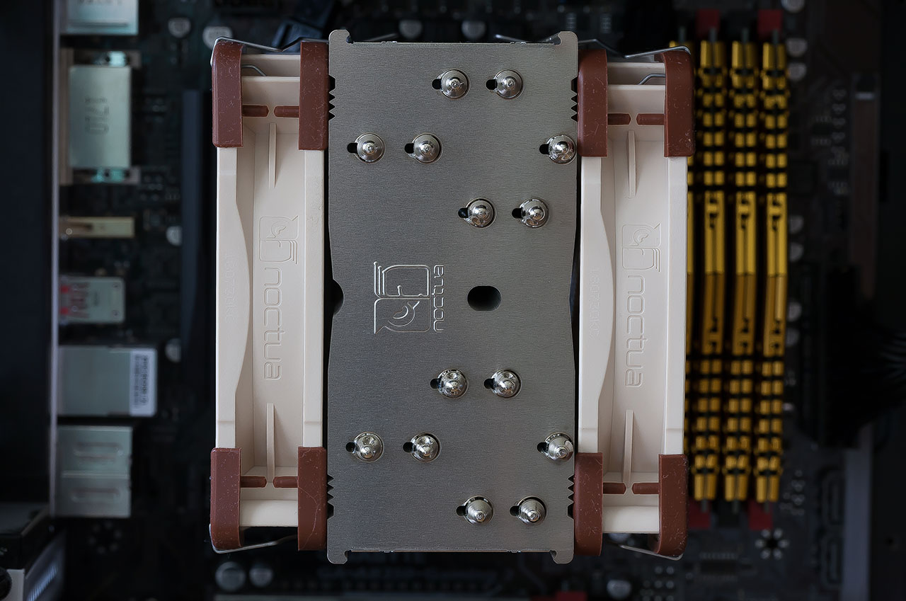

Um vor Korrosion zu schützen ist die leicht konvex angeordnete kupferne Bodenplatte vernickelt und die Kontaktfläche außerdem matt poliert worden. Die sieben Heatpipes sind von Noctua ebenfalls mit diesem Qualitätsmerkmal ausgestattet, und daher mit der Bodenplatte verlötet. Auf die Heatpipe-Direct-Touch-Technologie verzichtet man hingegen bewusst um den eigenen - sehr hohen - Qualitätsansprüchen gerecht zu werden. Alle Bauteile sind sauber entgratet und weisen demnach keine scharfkantigen Stellen auf, an denen man sich verletzen könnte. Die Verarbeitung des Kühlers ist hervorragend und lässt keinen Anlass zur Kritik, sehr gut! Das optische Finish wird durch die oberste Aluminiumlamelle realisiert, die zusätzlich mit dem Firmennamen und dem Herstellerlogo ausgestattet ist.

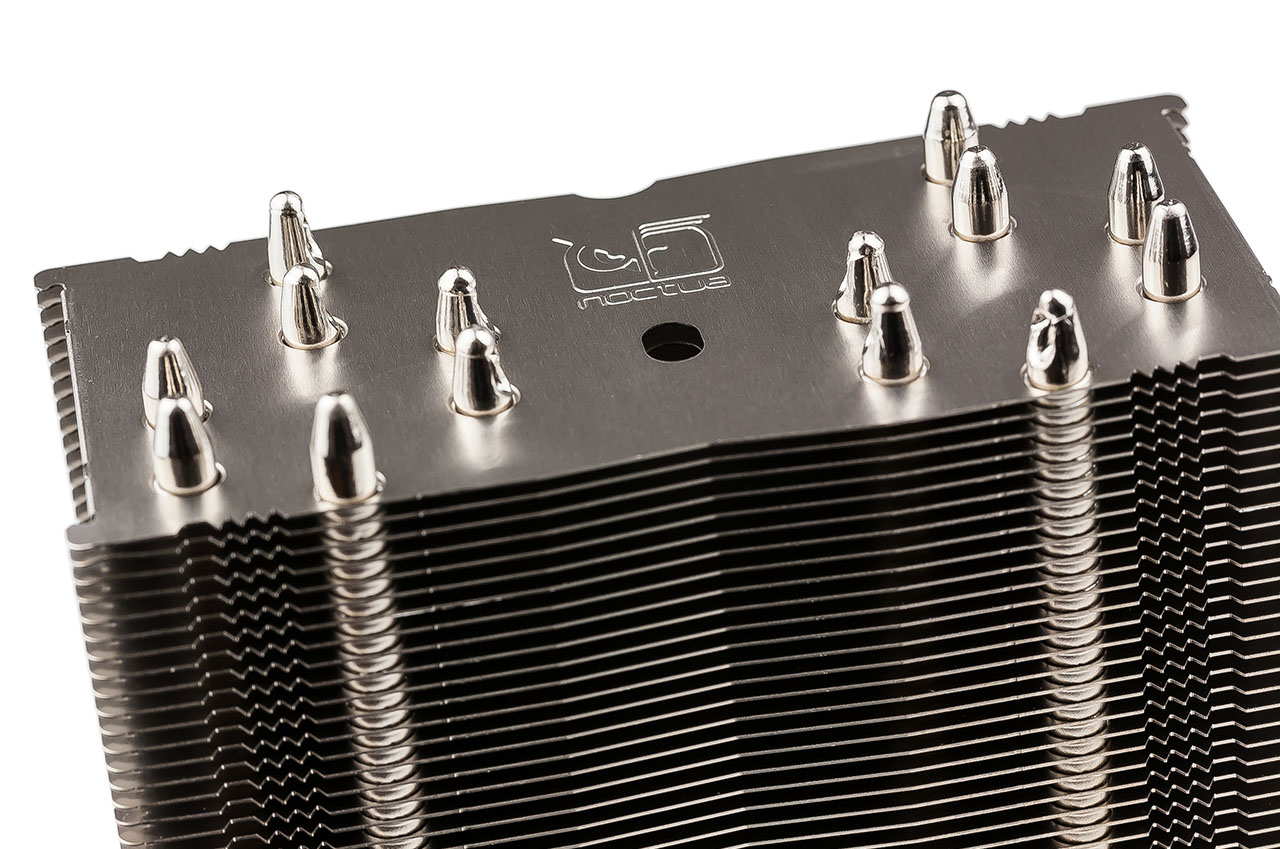

Um die entstehende Abwärme zuverlässig abzuführen, setzt man bei Noctua auf den hauseigenen NF-A12x25 PWM Lüfter mit patentiertem SSO2-Lager (selbststabilisierendes Öldruck Lager). Dieser wurde gleichermaßen für den Einsatz auf Kühlkörpern, sowie in Gehäusen entwickelt und zählt aktuell als einer der Besten Lüfter auf dem Markt. Der Drehzahlbereich erstreckt sich von 450 bis 2000 Umdrehungen pro Minute und erzeugt dabei einen adäquaten Volumenstrom von bis zu 102,10 m³/h. Mit einem 4-Pin PWM Anschluss ausgestattet und einer maximalen Lautstärke von angegebenen 22,6 dB(A) soll dieser zwar leicht hörbar, aber nicht zu laut seinen Dienst verrichten. Sofern der Anwender eine geringe Akustik präferiert, kann die Drehzahl dank L.N.A. Adapter (Low-Noise-Adapter) auf 1700 U/Min limitiert werden.

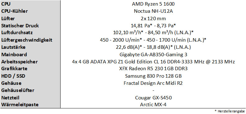

Testsystem

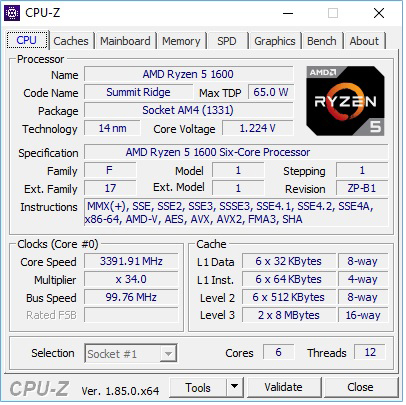

Um das volle Potenzial aus dem Testkandidaten herausholen zu können, setze ich bei meinem Testsystem auf den Zeppelin-Die basierenden AMD Ryzen R5 1600. Im Jahr 2017 kam endlich die lang erwartete Zen-Architektur aus dem Hause Advanced Micro Devices (AMD) in den Handel und ebnete so den Weg für Sechskern- und Achtkern-Prozessoren im Mainstream-Segment. Durch ihre sehr hohe Rechenleistung, beispielsweise für Foto- und Videobearbeitung, sowie einer guten Spiele-Performance, etablierte sich die CPU in Windeseile zum absoluten Sweetspot im Massenmarkt. Des Weiteren muss sich der NH-U12A in dem facettenreichen Testparcours gegen eine Vielzahl von leistungsstarken Kompaktwasserkühlungen sowie potenten Luftkühlern behaupten. Abgerundet wird das Testfeld durch den AMD Wraith Spire Boxed-Kühler, der besonders bei der Lautstärke für Verblüffung sorgen konnte. Gerade die ML240R ARGB konnte sich durch ihre hervorragende Kühlleistung in der Vergangenheit als meine Referenz etablieren. Ich bin gespannt, wo sich Noctua mit ihrer neuen Premium Lösung denn einordnet, und welchen potenten Kühllösungen man letztendlich die Stirn bieten kann.

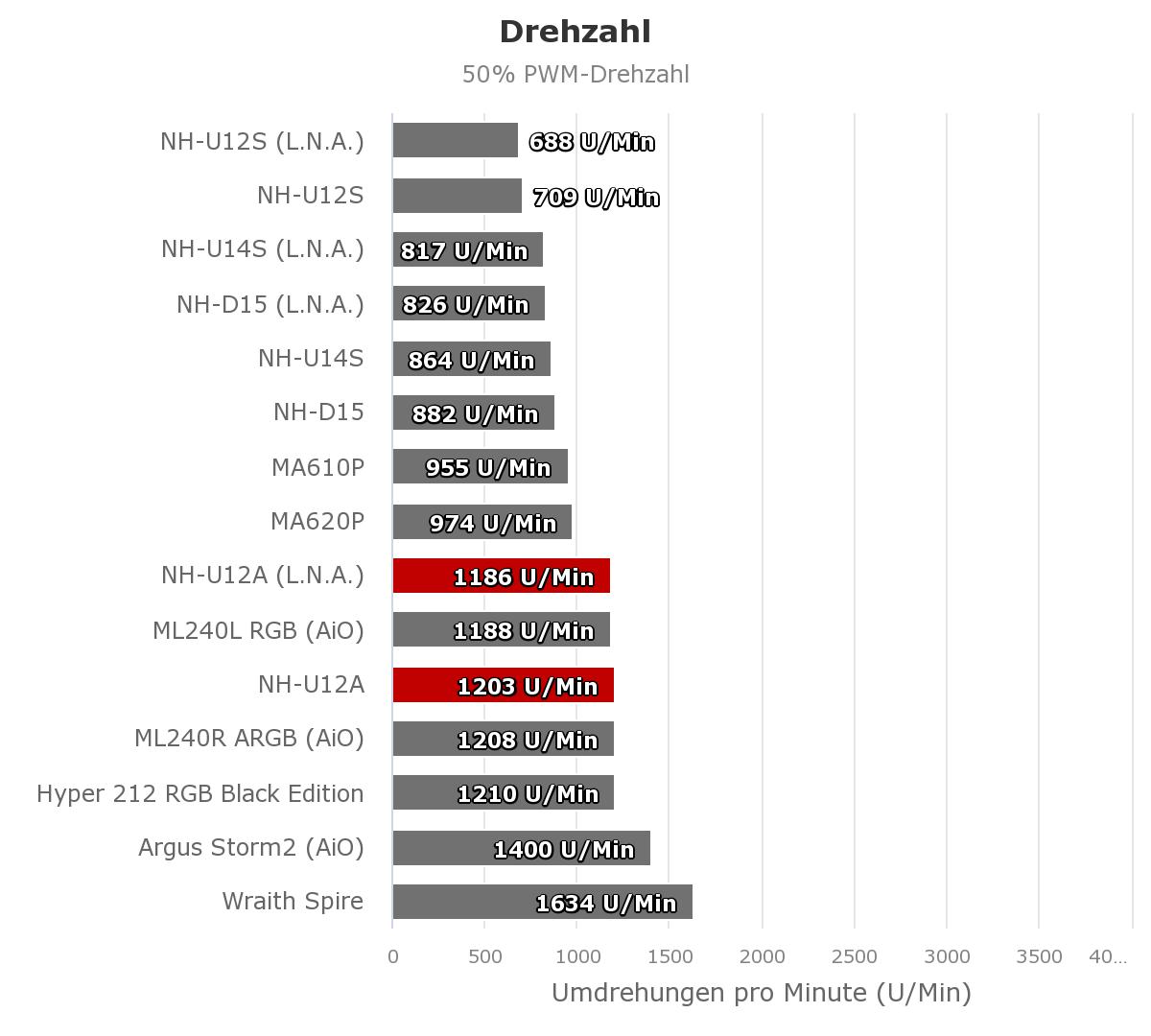

Drehzahl
Im Vorfeld habe ich zuerst die Drehzahlbereiche mit Hilfe der Gigabyte SIV Software ermittelt, um einen ersten Eindruck auf die mögliche Kühlleistung und die Geräuschentwicklung zu erhalten. Besonders aufgefallen ist mir, dass die Werte wie für Noctua gewohnt, ziemlich genau den Spezifikationen aus dem Datenblatt enstprechen. Der Wert von maximal 2000 U/Min wird nach dem Kalibrieren der Lüfter nur um 27 U/Min überboten. Bei Verwendung des Low-Noise-Adapters wiederholt sich dieses Phänomen ebenfalls.
Allgemeiner Hinweis: Im normalen Nutzungsbetrieb erreichen die Lüfter von CPU-Kühlern nie den Drehzahlbereich von 100 Prozent.

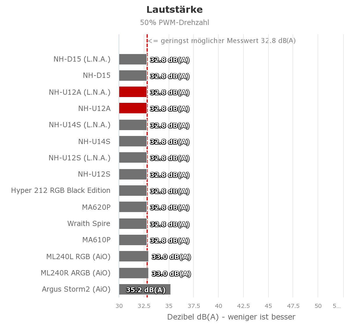

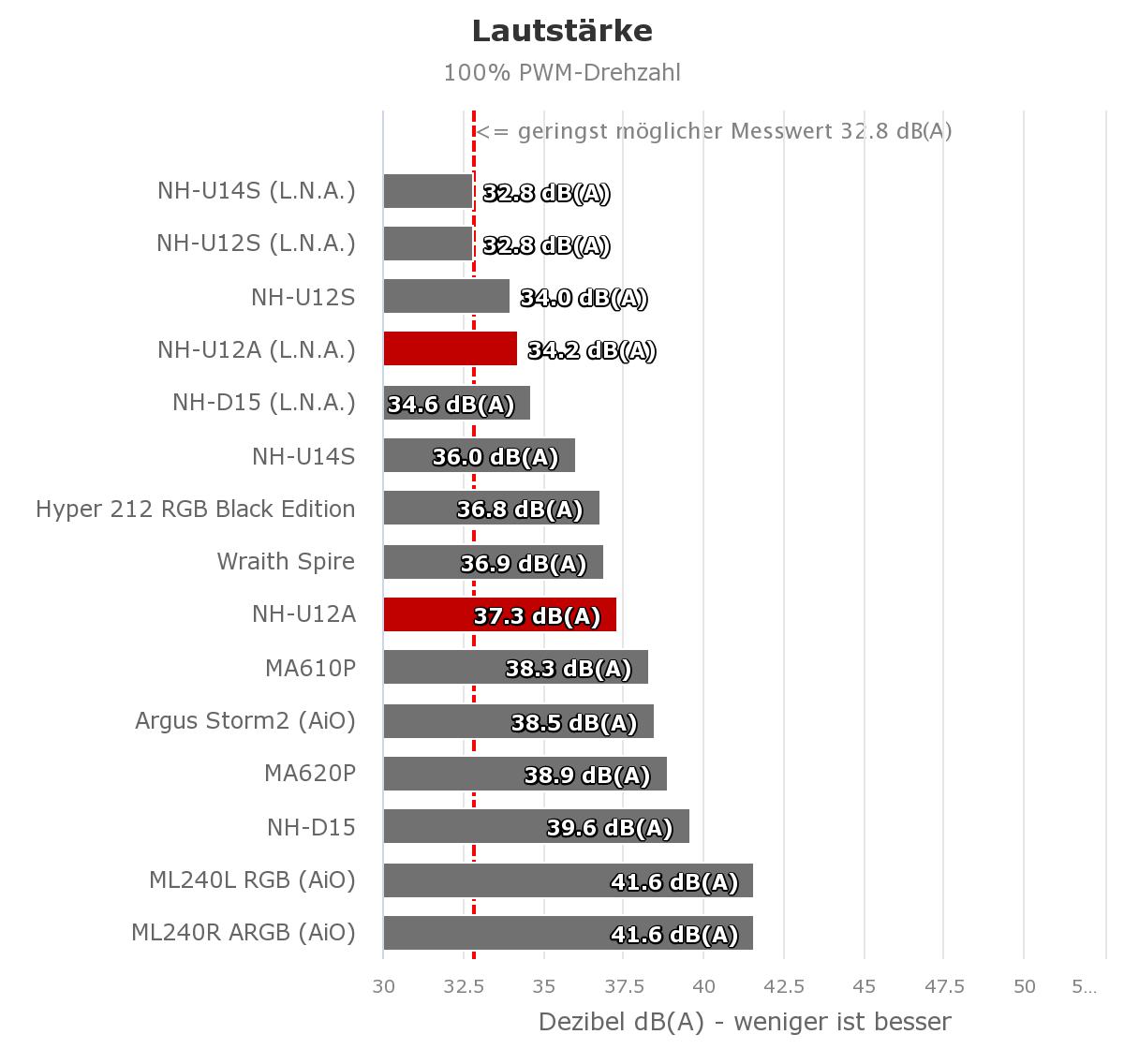

Lautstärke
Durch die Verwendung von zwei Lüftern bin ich bereits im Vorfeld von einer etwas erhöhten Lautstärke ausgegangen. Zu meiner Überraschung macht sich diese erst größeren Drehzahlen bemerkbar. Mit dem Low-Noise-Adapter hingegen, bleibt die Lautstärke zu meiner Freude sehr über weite Teile ziemlich gering.

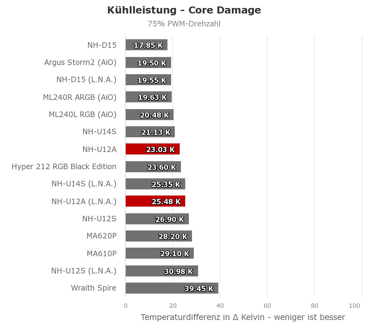

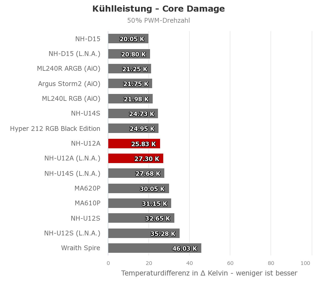

Kühlleistung
Die Kühlleistung ist, wie man es von Noctua inzwischen gewohnt ist, eine der Paradedisziplinen. Der NH-U12A liefert in allen Drehzahlebereichen gute Ergebnisse ab. Zwar muss man sich bei 50 Prozent PWM-Drehzahl noch leicht dem Hyper 212 RGB Black Edition geschlagen, entpuppt sich der CPU-Kühler im weiteren Verlauf wie erwartet als leistungsstärker 120-Millimeter Vertreter. Gegen die hauseigenen 140-Millimeter Pendants reicht es wie befürchtet am Ende nicht. Die Leistung wird durch die kompakte Bauweise letztendlich limitiert.

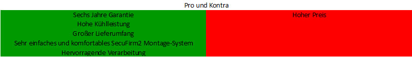

Fazit
Noctua hat mit dem NH-U12A einen interessanten CPU-Kühler im Portfolio, der durch seine kompakte Bauweise und ebenso gute Kühlleistung überzeugt. Knackpunkt ist hier definitiv der Preis, denn mit 100 Euro wildert der Kühlkörper unlängst in Regionen von AiO-Wasserkühlungen und übertrifft sogar das Flaggschiff den, NH-D15. Zugegeben, rund 60 Prozent sind bereits für die zwei NF-A12x25 PWM zu entrichten, doch der NH-U14S ist nicht nur leistungsstärker, sondern aktuell ganze 40 Euro günstiger.
Auf der Habenseite sind wie gewohnt Noctuas Attribute wie die sechs Jahre Garantie, den großen Lieferumfang, ein tolles Montage-System oder die hervorragende Verarbeitung. Sofern man auf der Suche nach einem kompakten und leistungsstarken CPU-Kühler ist, findet man in dem NH-U12A die ideale Lösung, denn eine hohe RAM-Kompatibilität ist ebenfalls gegeben. Für alle die über etwas mehr Luft im Gehäuse verfügen, ist aufgrund der etwas höheren Kühlleistung und des niedrigeren Preises meiner Meinung nach der NH-U14S das rundere Produkt.

Lief die CPU mit fixierter Spannung und Takt?

Etwas Kritik möchte ich dennoch üben: Bei den Vergleichsdiagrammen ist nicht ersichtlich, woher/von wem die Werte der anderen Kühler stammen. Ich gehe mal davon aus, dass die Werte auch wirklich vergleichbar sind (gleiches Testsystem, gleiche Messmethode etc.). Und ein paar Formulierungen klingen ein wenig voreingenommen/leicht werblich, was in einem neutralen Produkttest eher nicht vorkommen sollte.

Vielen Dank für deine Erfahrungswerte. :) Ich weiß, der R5 1600 ist sicherlich nicht das Optimum. Zum Zeitpunkt Konfiguration war er damals einfach der Sweetspot (Preis/Leistung), beziehungsweise ich konnte mir damals nicht größeres leisten. :/

Die Tests wurden alle mit dem gleichen System durchgeführt. Von welchen Formulierungen sprichst du denn? :)

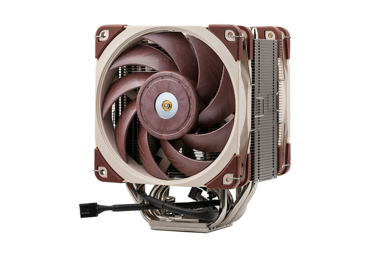

Die fünf Heatpipes sind von Noctua ebenfalls mit diesem Qualitätsmerkmal ausgestattet
huhu, schau dir nochmal dein erstes Bild an, das sollten glaube ich 7 Heatpipes sein ;)

Insgesamt ein schöner, ausführlicher Leserartikel, der Vergleich mit den anderen Produkte ist wie immer bei derartigen Tests etwas problematisch:
Bei moderater Wärmelast (wie hier) lassen sich kaum Leistungsunterschiede zwischen den Produkten darstellen., da sich diese einfach im Rahmen der Messungenauigkeiten befinden. Beispielsweise schlägt der Hyper 212 bei 50% PWM sogar den U12A, was bei halbem Preis sicher nicht zu erwarten wäre.
Die Messungen an unterschiedlichen Tagen sind tendenziell problematisch, da nur die Umgebungstempertur herausgerechnet wird, nicht aber unterschiedliche Luftfeuchtigkeit, die einen deutlichen Einfluß auf die Wärmekapazität von Luft haben kann.
Vergleichende Geräuschmessungen bei sehr leisen Geräuschen sind ohne aufwändige Sondermesstechnik naturgemäß extrem schwierig. Ich halte z.B. den Wraith Spire bei über 1600 RPM schon für deutlich wahrnehmbar, die Geräuschmessung versagt hier einfach genau am interessanten Betriebspunkt, wo die Produkte nachher laufen sollen.
Da hast du völlig recht, aber eine Messung in einer Laborumgebung mit nicht nur konstanter Temperatur, sondern auch noch mit konstant eingestellter Luftfeuchtigkeit ist kaum umsetzbar. Diesen Punkt als Kritik bei einem Lesertest anzuführen finde ich etwas unfair - redaktionelle Tests von mir bieten das auch nicht ;)
@sav als Anmerkungen von mir: Zum Testprozedere könntest du noch erwähnen, wie lange du jeweils Aufheizphasen durchgeführt hast, bevor die eigentliche Temperaturmessung begonnen hat. Das ist ein wichtiger Wert. Damit die Messungen reproduzierbar werden, ist es außerdem entscheidend, die CPU auf eine bestimmte Frequenz und Kernspannung zu fixieren - ansonsten können dir temperaturabhängige Veränderungen des Turbos schnell einen Strich durch die Rechnung machen :)
