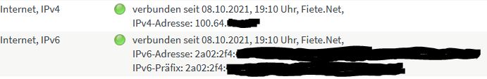

Mein ISP und mein Router (FritzBox 7560) unterstützen IPv4 und IPv6. Die IPv4 ist leider hinter einem CGNAT (FritzBox zeigt IP: 100.64... / wieistmeineip.de zeigt IP: 93.181...).

Deshalb habe ich im Router IPv6 aktiviert
Hat nun der entsprechende Rechner eine öffentliche IPv6-Adresse? Privacy-Extensions sind hier nicht hilfreich, weil sich die IPv6-Adresse dann ständig ändert. Deshalb sind Serverdienste auf Desktop-PCs bei IPv6 so eine Sache...

Wenn due IPv6 bei deinem Router aktivierst - und ggf. neustartest. Was erzählt er dir denn zu der dir zugewiesenen IPv6 - also welche hast du? (also nicht genau schreiben, aber du musst ja eine haben)
Wenn der Router richtig konfiguriert ist, sollten auch deine Endgeräte kurzdarauf IPv6 Adressen erhalten, welche nicht FE80 sind.

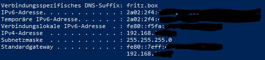

Davon ging ich aus. Es wird mir zumindest eine angezeigt. Dachte IPv6 wäre seit Windows Vista kein Problem mehr. Eine Firewall o.ä. (außer Windows Defender) habe ich nicht auf dem PC.
FE80 kommt zwar nicht in den geschwärzten Teilen der Adresse vor, jedoch fängt die lokale IPv6 mit FE80 an (siehe Bilder)

Okay, das sieht eigentlich ganz gut aus, mit der öffentlichen IPv6 solltest du eigentlich auf den Rechner kommen. Das heißt vermutlich, dass bei der Portfreigabe etwas schief gelaufen ist. Ich hab das allerdings auch noch nie für eine Maschine mit Privacy Extension gemacht, daher kann es wie gesagt sein, dass da Probleme auftauchen, von denen ich nichts weiß. Überprüfe auf jeden Fall, ob nicht fälschlicherweise die temporäre IPv6 freigegeben wurde.

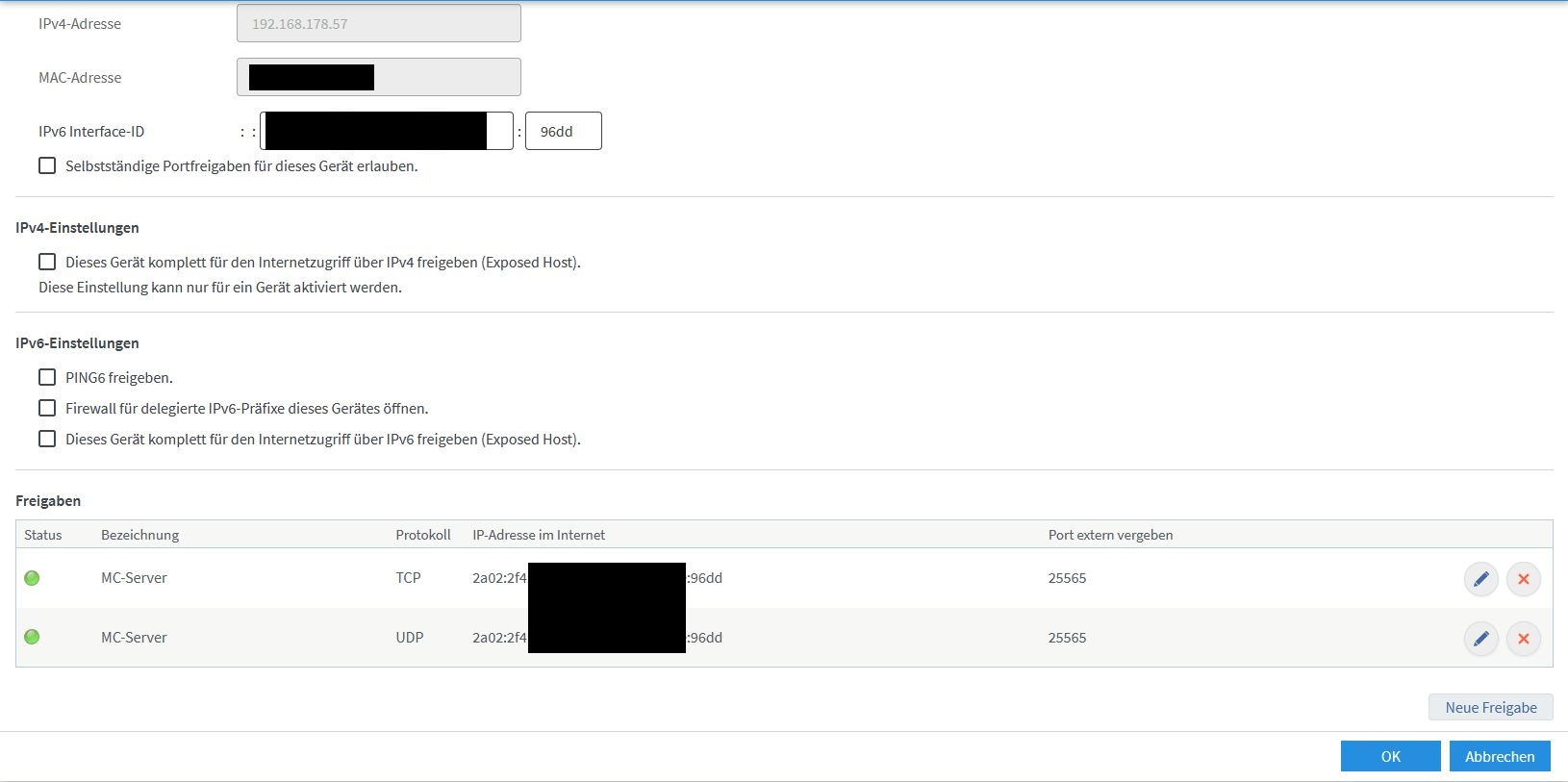

Ich hab jetzt noch mal etwas rumprobiert und die Freigaben noch mal neu angelegt.
Die von der FritzBox ausgefüllte IPv4 passt zu dem was in der ipconfig steht, aber die von der Fritzbox ausgefüllte IPv6 Interface-ID finde ich in der ipconfig nicht wieder.
Auch die "IP-Adresse im Internet" die mir die Fritzbox anzeigt, stimmt nur teilweise mit der IP aus der ipconfig überein.
Ich habe es nochmal mit dem Portscanner versucht, weder mit der "IP-Adresse im Internet" aus der FritzBox, noch mit den IPv6 Adressen aus der ipconfig werden mir offene Ports angezeigt.
Der Server läuft natürlich währenddessen. Sind die Einstellungen sonst ok?

Lauscht der Server via v6? Es geht um Minecraft, vermute ich? Hast du eine server-ip im properties file gesetzt? Wenn ja, sollte das leer sein, damit er auf allen interfaces lauscht, zumal sich die v6 ip ja auch immer mal ändern wird. Prüfe mal mit netstat -anb, auf welchen Interfaces der Minecraft Server lauscht.
Das Debugging der Fritzbox /ipconfig screenshots gestaltet sich als eher schwierig, wenn da so viel geschwärzt ist ;) Einfacher wäre es, das letzte Feld der IPv6 Adresse ungeschwärzt zu lassen

Normalerweise sollten die letzten 4 Blöcke von Interface-ID und angezeigter IPv6-Adresse gleich sein und diese sollte auch der IPv6-Adresse entsprechen, die du auf dem Gerät herausgefunden hast.
Vielleicht gibt es Probleme wegen der aktivierten Privacy-Extension und er benutzt die temporäre IPv6-Adresse, die sich ständig ändert, vielleicht kann man diese Probleme irgendwie umgehen - ich weiß es leider nicht genau.

Ok, Windows seitig sieht schonmal alles gut aus. Komisch, dass die Fritzbox die völlig falsche v6 Interface ID hat. Vielleicht war das mal eine temporäre, die inzwischen gewechselt hat. Du kannst ja oben die Interface ID anpassen. Ändere die am besten auf die konstante v6 Adresse des Windows Rechners, also die mit der e7 hinten. Dann sollte es klappen.
Reaktionen: Web-Schecki
Habe ich gemacht und jetzt sagt der Portscanner auch das der Port offen ist :). Werde morgen mal von einem anderen Netzwerk aus probieren ob ich mich verbinden kann. Nur noch mal zum Verständnis:
Bleibt die IPv6, die ich jetzt bei "IPv6 Interface-ID" und auch für den Portscanner genutzt habe immer gleich oder ändert die sich ab und zu? Wenn ja muss ich die "IPv6 Interface-ID" dann wieder ändern?
Würde die FritzBox die "IPv6 Interface-ID" in den Einstellungen auch automatisch ändern wenn ich dort nun die temporäre IPv6 des PCs eintragen würde?

Bleibt die IPv6, die ich jetzt bei "IPv6 Interface-ID" und auch für den Portscanner genutzt habe immer gleich oder ändert die sich ab und zu? Wenn ja muss ich die "IPv6 Interface-ID" dann wieder ändern?n.
Also wenn du ein neues v6 Prefix von deinem Provider bekommst, ändert sich der vorderte Teil, aber der hintere Teil bleibt gleich. Daher solltest du hier nichts mehr ändern müssen. Diejenigen, die jedoch auf deinen Server connecten, müssen das dann anpassen oder besser einen dyndns Namen nehmen.
Ne, da würdest du dann wieder das gleiche Problem wie jetzt haben. Ist aber eigentlich auch nicht schlimm, da du diese IP ja nur vertrauenswürdigen Personen gibst, oder?
