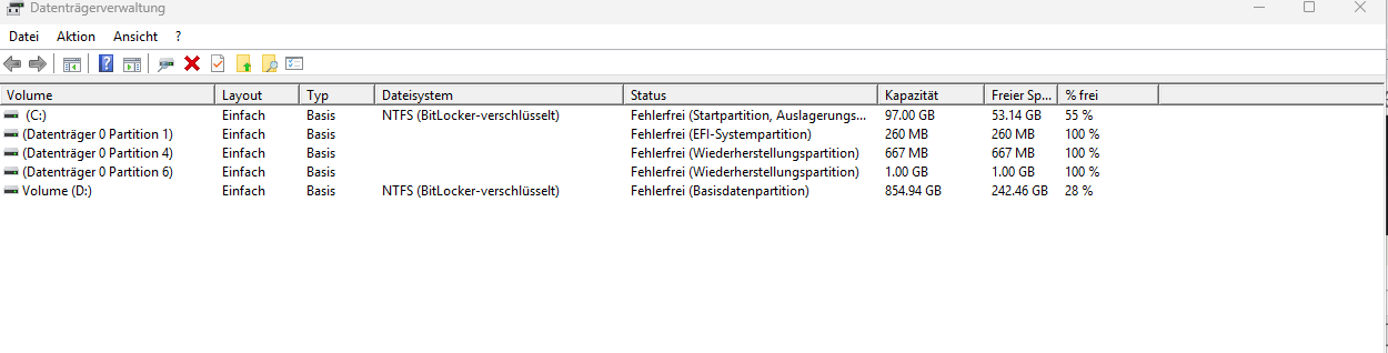

Ponderosa schrieb:
2 Wiederherstellungspartitionen
sind auch 2 Wiederherstellungspartitionen drauf - Bild wurde aktualisiert..
Das ist aber bei einer neuen Installation nicht normal, die 2.Partition stammt wohl noch von der alten Windows Installation.
