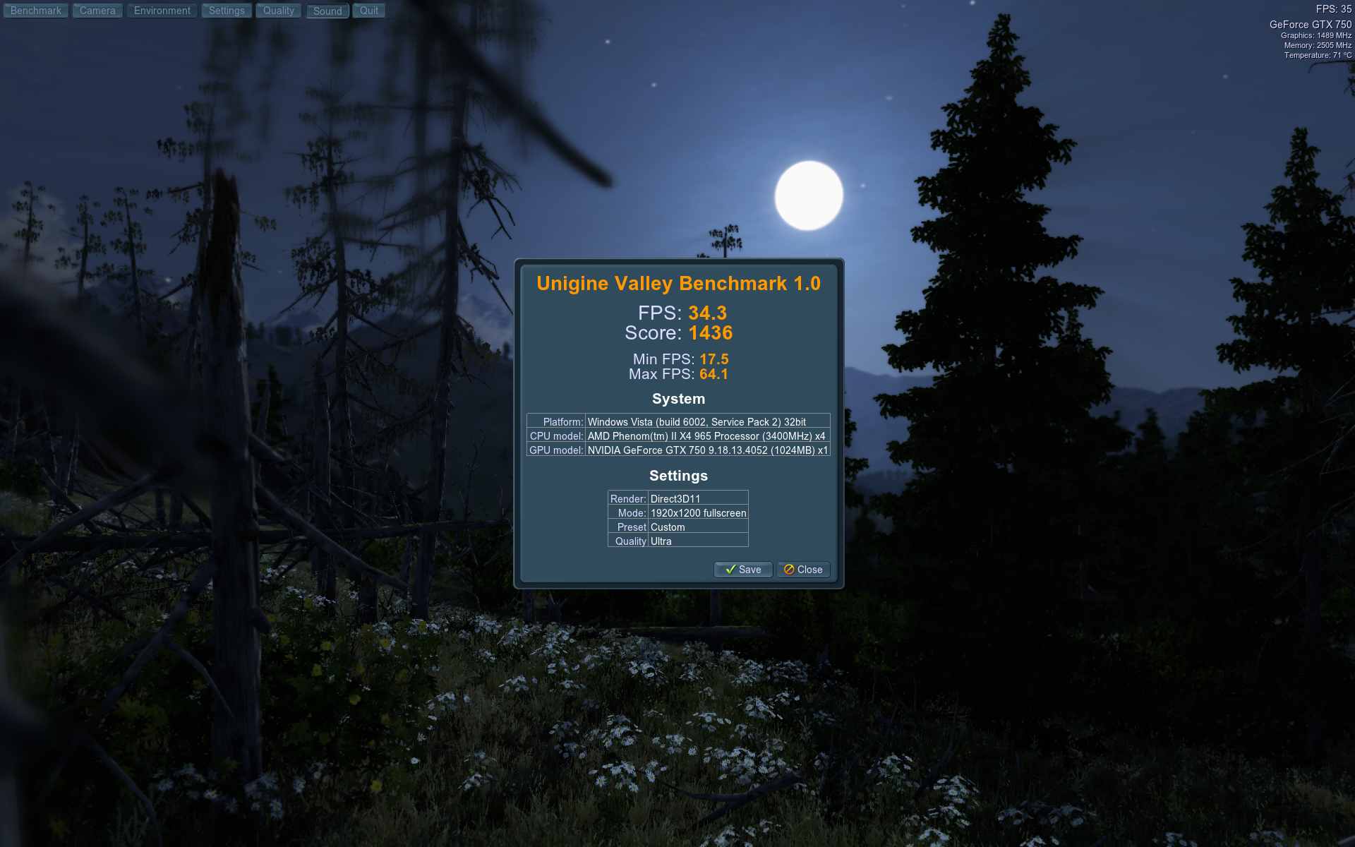

Was soll ich groß noch zu der Karte schreiben, wenn schon sicher fast alles geschrieben wurde.
Ich habe auf die Ti Version verzichtet und mir die normale GTX750 SC von EVGA gekauft. EVGA bietet derzeit die einzigen Karten mit durchdachten Monitoranschlüssen an, außer jemand braucht alternativ zwei DVI Anschlüsse, was schon ein Alleinstellungsmerkmal bedeutet. Die GTX750 hat die abgespeckten Anschlüsse aus der Einstiegssegment echt nicht verdient. Ich betrieb an der 8800GT kurzzeitig zwei Monitore über DVI und da wäre eine Palit/Xpertvision/Gainward ein ziemlicher Rückschritt. Mini HDMI ist ebenso wenig funktionell.
Leider machen sich die Hersteller trotz Protzkühlungen nicht wirklich Gedanken um eine anständige Kühllösung. Die Karte hätte durchweg mit einer Einzelschachtlösung angeboten werden sollen. Es wird zu sehr auf Zockerei geachtet.
Da ich nicht groß spiele, aber der Valley Benchmark fiel, untenstehend ein Ergebnis als Vergleich. Die Karte taktet laut GPU-Z maximal auf 1359Mhz hoch und erreicht 71°C. Von der Leistung und Effizienz her ist die GTX750 eine gute Entwicklung seitens nvidia für den Mittelklasseeinstieg. Die GTX750 erinnert mich sehr an den 8800GT Refresh gegenüber einem G8x in der Mittelklasse. Günstiger, effizienter und etwas mehr an Spieleleistung. Drei Vörzüge gut verkauft, wer sein Geld nicht sofort für die neueste Technik ausgab und das vermittelt auch irgendwie die GTX750 (Ti).
Jetzt habe ich doch mehr geschrieben, als vorgesehen.
@ Der Nachbar. Teste mal bitte in 1600 x 900 und 4x AA.Da hätte ich einen Vergleich zu meiner MSI 750Ti.Deine Ergebnisse im Valley Benchmark, sind für eine non Ti nämlich sehr gut.
