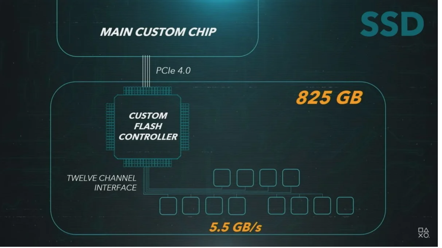

Kannst du bitte elaborieren, was du mit "am selben ende" meinst?Mcr-King schrieb:So SSD i/O der PS5 Daten liegen auch auf der SSD CPU lädt die Daten nicht erst in den RAM sondern streamt sie direkt in den GPU Teil der APU von der SSD.
So PC SDD i/O Daten liegen auch auf SSD/HDD CPU lädt sie direkt in die GPU nur hängen SSD und GPU nicht direkt am selben ende also etwas langsamer (Wartezeit der GPU) als bei der PS5.

Ich habs so verstanden:Mcr-King schrieb:Texturen liegen auf der SSD/HDD der CPU lädt sie in den RAM und hält sie für die GPU vor wenn sie die Daten braucht.

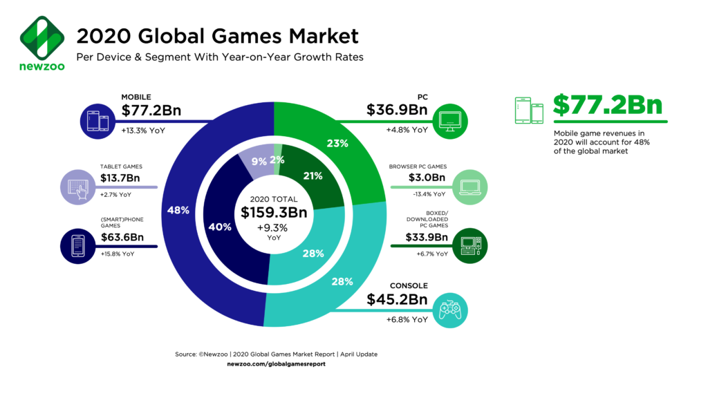

Konsolen verkaufen sich 10 - 20 mal besser als Spiele-PCs? Turing hat nach 2 Jahren immerhin schon 22% des Steam-Hardware-Anteils erreicht... das dürften so 20 - 40 Mio. Spiele-PCs mit Turing nach zwei Jahren sein (und viele Turing-Modelle kamen erst später als Ende 2018). Hinzu kommen noch andere PCs / Grafikkarten, die in den letzten zwei Jahren zusätzlich verkauft wurden (mit Pascal + Polaris + Vega + Navi)... schätzen wir mal insgesamt 30 - 60 Mio. Spiele-PCs mit maximal 2 Jahre alter Grafikkarte.Mcr-King schrieb:sorry bei der Menge warum verkaufen sie Konsolen das 10-20 mal besser. Auch die Games dort wy.![]()

foo_1337 schrieb:Kannst du bitte elaborieren, was du mit "am selben ende" meinst?
In beiden Fällen hast du den PCIe Bus, durch den die Daten müssen.

Bei der PS5 ist zwischen APU und NVME auch ein PCIe4 Bus. Bei x86 ist das auch anders nicht möglich.Mcr-King schrieb:Bei der SSD der PS5 die hängt direkt am i/o Die der APU was die Sache nochmal beschleunigt grade was die IOPS und Random Read Sachen angeht massive.
Davon abgesehen muss die SSD immer direkt am CPU und nicht am Chipsatz hängen das mit nicht zu viel Leistung verloren geht.

RAM -> CPU -> GPU. Und um in den Ram zu kommen, mussten sie auch erst von der Disk geladen werden.thuNDa schrieb:Also dieses RTX I/O und das pendant auf den Konsolen ist mir ein bisschen suspekt.
Wenn Texturen vom RAM in den VRAM geladen werden, dann reicht das bei VRAM-Mangel nicht aus um die Performance zu halten. Und jetzt soll das von der wesentlich langsameren NVMe funktionieren?

foo_1337 schrieb:RAM -> CPU -> GPU. Und um in den Ram zu kommen, mussten sie auch erst von der Disk geladen werden.
Beim neuen Weg gehen die Daten nicht mehr durch die CPU.
