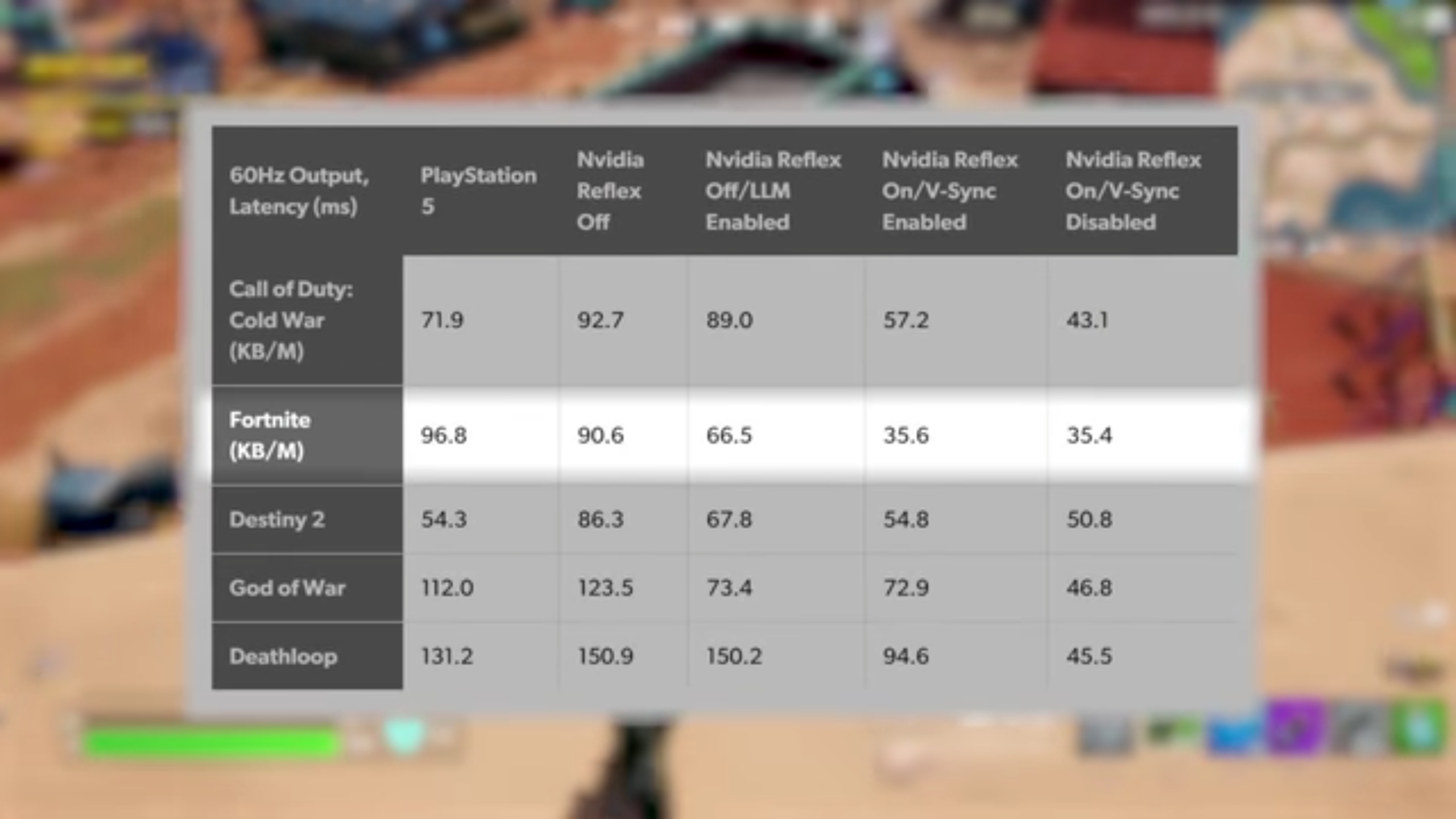

leonM schrieb:Was glaubst du warum die Mehrzahl in hohen Frames spielt?? Genau deswegen, weil man den Inputlag von den anderen Verursachern kompensieren muss!!
Suspektan schrieb:Würde ich nicht sagen, eher flüssigeres und klareres Bewegtbild
Davon ab kann man den inputlag meist nicht ausreichend durch hohe fps bzw. geringe Frametimes kompensieren, von 60 auf 120fps ergeben gerad mal ca. 8ms, den Hauptanteil machen andere Faktoren aus.

Ich verkaufe nichtsleonM schrieb:Ich weiß nicht was du mir jetzt verkaufen willst aber wie ich schon schrieb,
du kannst die Werte ablesen und siehst, dass die 8ms Unterschied von 60 zu 120fps eben nicht den Hauptanteil des Inputlag ausmachen und damit will ich sagen, dass höhere Framerates eben nicht vorrangig der Kompensation des Inputlags dienen.
30fps sind nun Mal ruckelig, nicht nur wegen des Inputlags, auch wegen der Darstellung selbst
Und auch 60fps können immer noch hohen Inputlag bedeuten wie man den Werten entnehmen kann
30fps sind immer mit Inputlag-Gefühl behaftet(auch bei der besten Hardware für Inputlag), wenn man Steuerung auf hohe Sensibilität hat. Aktuell sieht es bei den meisten so aus, dass ihre Hardwarekomponenten im Zusammenspiel mit einen Render(bei den jedweiligen Spielegenres) von >60fps als spielbar annehmen. Jetzt soll aufeinmal das nicht mehr von Relevanz sein und das Grundlegende bei hohen Frames nur die Beseitigung von Motion Blure ? Naja, jedenfalls nicht für mich und einer der Hautgründe warum ich nicht auf Konsolen, sondern auf dem PC zockeSuspektan schrieb:Ich verkaufe nichts
