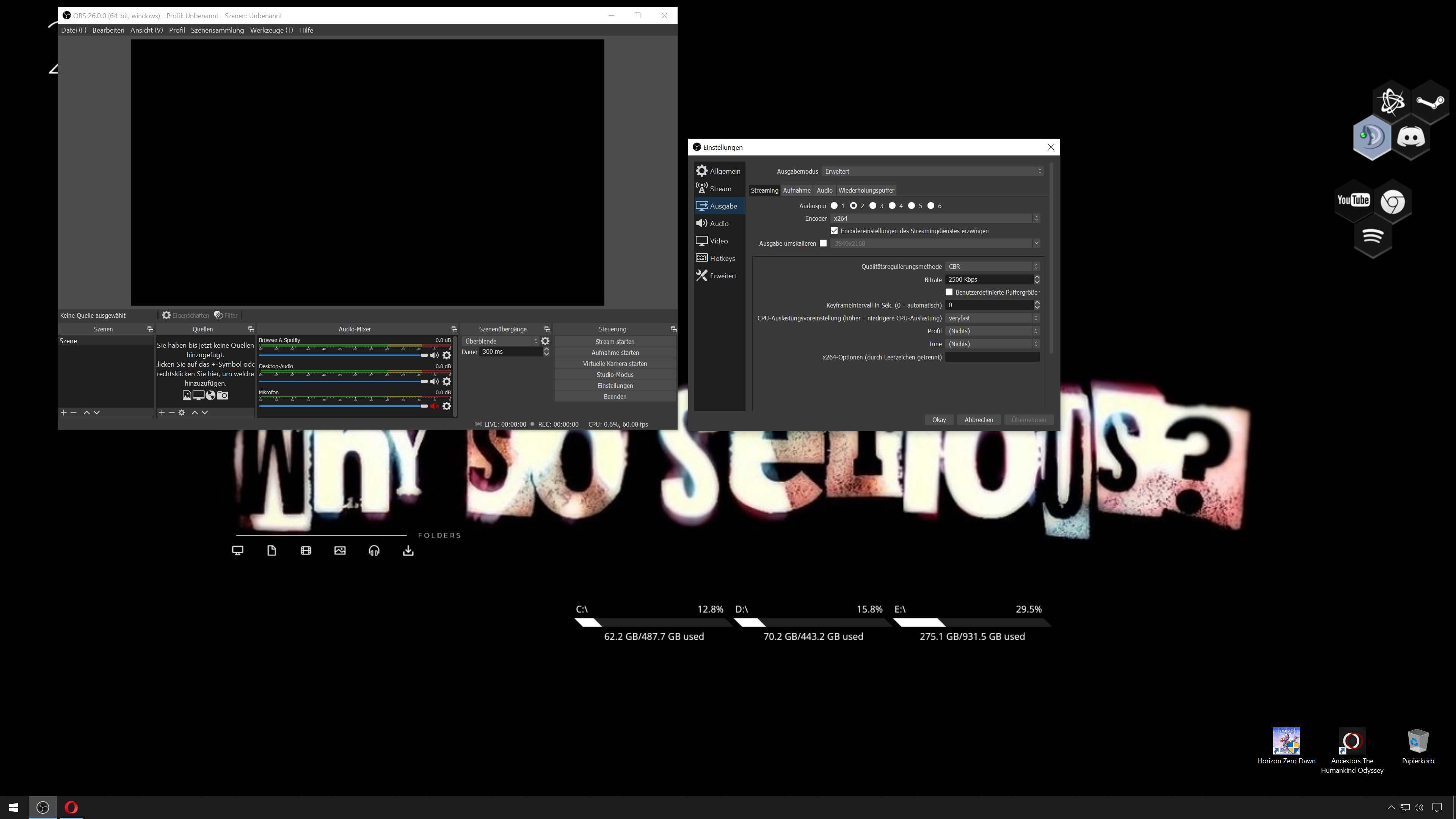

Habe nun einige Screenshots hochgeladen in der Hoffnung das mir geholfen werden kann.
Edit: hat sich erledigt, komischweise ging es nachdem ich OBS neu installiert hatte.
