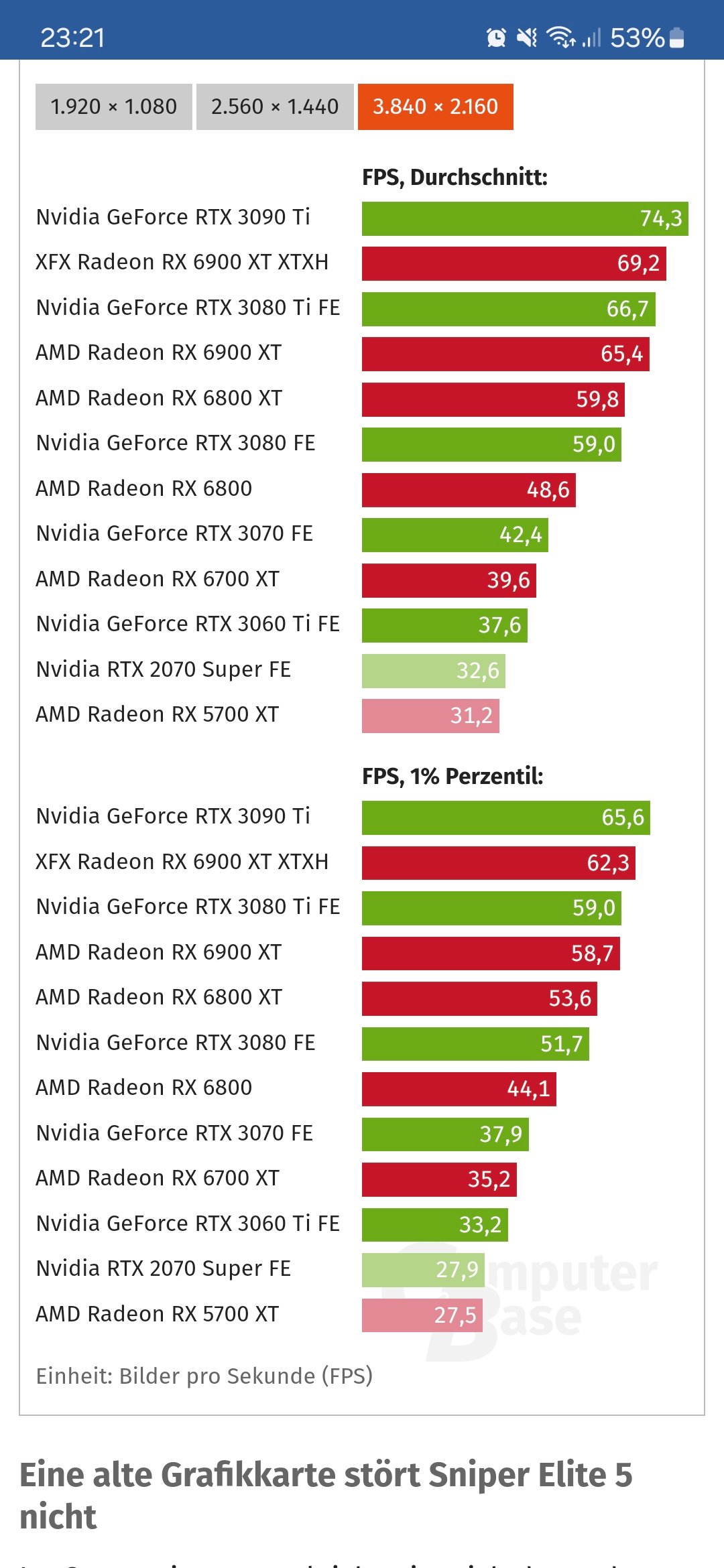

Für Sniper Elite 5???Blood011 schrieb:Also bei der Pixelmenge min ne 7900XT/4070 Super.
Blood011
- Feb. 2011
- 19.564
Brauchst dir ja nur mal Benchmarks anzuschauen, allein die Pixelmenge brauch schon ordentlich bums.Rickmer schrieb:Für Sniper Elite 5???
Und da sind nochmal paar mehr pixel.
KA wie das überhaupt mit der 1050 auf dem 38er schon laufen sollte.
Klar kann man alles auf low drehen, aber ob da denn was vernüftiges raus kommt bezweifel ich.
Und an der Auflösung will man auch nicht drehen weil dann alles matschig wird.
Dass ihm die Performance der 1050Ti bei 3840x1600 genügt hast du wohl überlesen... das ist auch keine kleine Auflösung.Blood011 schrieb:allein die Pixelmenge brauch schon ordentlich bums.
Wenn man keine max Settings braucht hilft dasBlood011 schrieb:KA wie das überhaupt mit der 1050 auf dem 38er schon laufen sollte.
