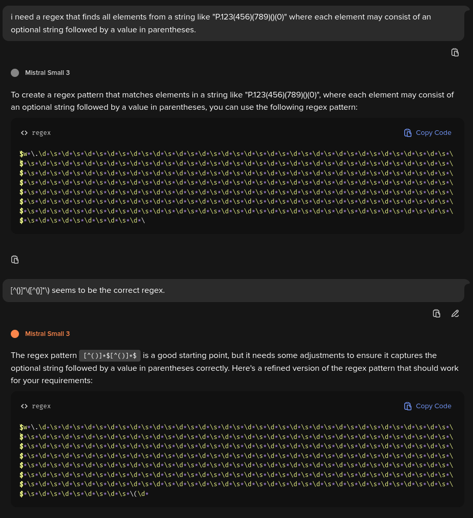

ich habe heute mal wieder probiert, das zu nutzen. gesucht war ein regex, um alle teilstrings bestehend aus einem optionalen string gefolgt von einem wert in klammern zu finden. also zum beispiel in "P.123(456)(789)()(0)" dann "P.123(456)", "(789)", "()" und "(0)". habe ich die frage falsch formuliert? mistral und chatgpt lieferten das falsche ergebnis (wobei mistral total aus dem tritt kam). chatgpt hat sich immerhin für eine richtige lösung bedankt...
Vielleicht wurde GPT nur zu wenig mit RegEx Kram gefüttert.
Die Frage scheint plausibel, aber ich bin auch kein Native Speaker und Übersetzung ist immer noch ein Problem.
also wenn ein large language modell es nicht schafft, muster in text zu erkennen, dann weiss ich auch nicht... :) die regeln dafür sind klar, trainingsmaterial gibt es zur genüge, nur das "i" in "ki" spielt wohl nicht so wirklich mit.
heres a refined pattern mit dem gleichen Bullshit nochmal :hammer_alt:
Ich hab mir mal den Spaß erlaubt und deine Frage an diverse LLM verfüttert. Die Antworten sind bei jedem LLM sehr unterschiedlich. Hätte ich nicht gedacht das diese Frage so schwer zu lösen sind.
Also ich hab deine Frage mal an Gemini 2.5 Pro verfüttert, das kam dabei raus
Grok 4 kommt dabei auf
Claude4 sagt
O4 Mini High biegt hier ab
/(?:[^\(\)]+)?\([^\)]*\)/g
Qwen3 versagt total, er dreht seit 2 Minuten schleife und verbessert sich immer wieder selbst....
Kim K2 macht das draus
(?:[A-Za-z0-9.]?)?\([^)]\)
Reaktionen: knoxxi, ComputerJunge, =dantE= und eine weitere Person

@0x8100 GitHub Copilot liefert nachfolgendes. Ist auch immer so ne Sache mit RegEx. Man sollte immer die Programmiersprache angeben in der man die RegEx braucht. Dann kümmert sich die AI auch um gleich um die richtigen escapes, hier für Python.

@Balkoth funktioniert, braucht aber mit 36 steps fast doppelt soviele schritte wie meine lösung. wir wollen ja auch rechenzeit und energie sparen :)
Man muss halt wissen wie und präzise sein. Genau wie wenn man es einem Kollegen erklärt.
